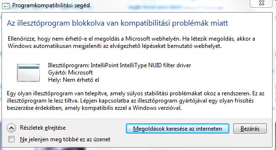

http://support.microsoft.com/select/?target=hubAzt már csak megemlítem, hogy a win7-ben levő MS Wireless Laser Keyboard 5000 alap driver-ét is akarja frissíteni,de az új verzió nem kompatibilis a win7-el (a sima Vista 64bites verzió az valójában). Valamit elszúrtak Redmondban, az RTM-hez képest nem kóser a dolog!

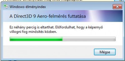

Nemrég szóba került az élményindex... Nekem akadt is egy kis problémám vele:
Elsőre szépen lassan végigment mindenen és a lenti hibát dobta, de azóta csak ezt az egyet teszteli:Majd a következő bőbeszédű üzenetet kapom:
A konfig: Intel Q6600, MSI P45 Platinum, 2*2GB ST DDR2-800, Galaxy 9800 GTX, Enermax Liberty 500W, Pio DVR-212D, Asus DRW-2014L1T, 2*WD320GB RAID0, 2*WD 1TB Green, X-FI ExtremeMusic
nVidia driver: 191.07_desktop_win7_winvista_64bit_international_whql
