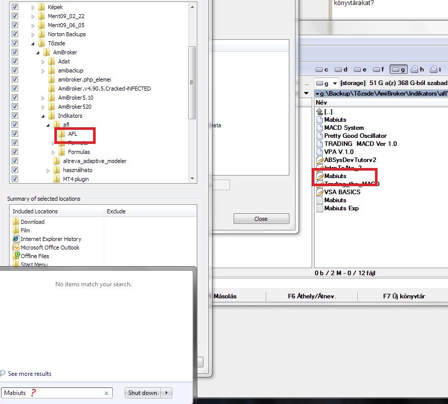

Nincs semmi elállítva minden az eredeti beállításokkal ment csak annyit csináltam, hogy hozzáadtam a fájltípust mert nem volt a listában.
Az az érdekes, hogy a triál enterprise is ugyan így viselkedik.
Lecsíptem egy + meghajtót majd átmásoltam rá néhány száz fájlt, az indexelésnél megadtam a kiterjesztésüket mert alapból a win nem ismerte, lefutott az indexelés és egy darabbal nem indexelt be többet mint amíg csak c: meghajtó volt. -

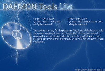

Amennyiben nem szükséges a másolásvédelem támogatása akkor van választék bőven ha viszont elengedhetetlen akkor elviekben a 4034-es daemonnnak mennie kéne vagy az ez utániaknak.
Eddig én is hanyagoltam mert nekem is lett már egy régebbi miatt reinstall de ez települt és megy is szépen. -
