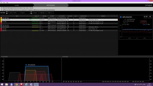

Konkrétan milyen típusú a TP-Link wifi adapter?
Az inSSIDer-ből a 2,4 GHz Channels-ről kellene egy képernyő mentés a teljes program ablakkal.
A wifi adapter hol van elhelyezve? Asztal alatt/felett, gép mögött/előtt, stb?
A HGW hol van elhelyezve? Szekrényben/felette, szabad levegő, stb? -

UPC router és TP-LINK wifi adapter van használatban.
Ami a környezetet illeti "látják egymást", nincs köztük fal vagy bútor, a távolság 5 méter.
Azt is kérdezted mit mutat a inSSIDer/Wifi Analyzer? Nem tudom mire vagy kiváncsi konkrétan az analízist illetően? -
