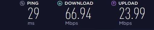

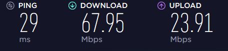

Elotte a sebesség #50022 hsz-ba linkeltem
Most a babrálás után #50032
chungee
Fogalmam sincs hogy mit csináltam. De most kábeles eredményt produkál
Ezeket a dolgokat állítottam átMixed g/b/n -> mixed g/n
20Mhz -> 40MhzGőzöm sincs hogy ettől miért lett jobb. Viszont nagyon örülök neki

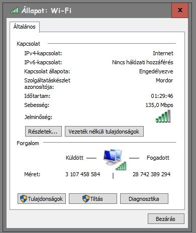

Hol tudom megnézni a linksebességet
Nem vagyok szaki ebben
Ilyen trékomos állítsd össze magad eszközöm van: ZTE Speedport Entry 2i. Belőni és aktiválni a netet még meg tudtam csinálni, de linksebességet lenézni hol kell
chungee
#50024
A 300 Mbps-os adapter önmagában nyilván jobban teljesít, mint a 150-es -- a kapcsolat persze csak a másik oldal ismeretében értelmezhető.
Egyébként gondolj csak bele: milyen viszonyok vannak egy kábelen belül, ahol csak a Te bitjeid utaznak egy vezető közegben, és mi van a levegőben a két antenna között, ahol még a csillapítás is sokkal nagyobb! A tervezésnél a kábelek tulajdonságaival könnyű számolni, szabványok vannak és szinte egyértelmű viszonyok. Ezért a kábeles kapcsolatnál jellemzően nincsenek nagy meglepetések a megadotthoz képest. Rádiós kapcsolatnál ez lehetetlen.
Azért van ennyi ráírva a műszaki adatlapra, mert az eszköz (leegyszerűsítve) ennyit tud. Mondjuk úgy, hogy ennyit tud kitolni az antennára -- de azt, hogy az antenna után mi történik, a gyártó nyilván nem tudja megmondani.

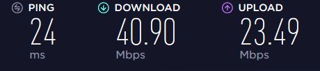

A tanácsotokat kérném. Van TP-LINK TL-WN721N usb adapterem 150mbit-es, usb 3.0 portra van csatizva a pc-n. 1 vékonyfal fal választ el az adapter és a wifi router között. Nincs a közelben szomszédos wifi-k.
Leteszteltem kábellel (átküzdöttem magam) a letöltést és nagy eltérő különbség van. Miért ekkora az eltérés a letöltésben és a feltöltés pedig változatlan
Az adapter hibája
De hiszen 150mbit van ráírva. Többszöri mérés alapján is hasonlóak az eredmények. Vagy cseréljem le az adaptert
De milyenre amelyik bírná
Kábel
Adapter
