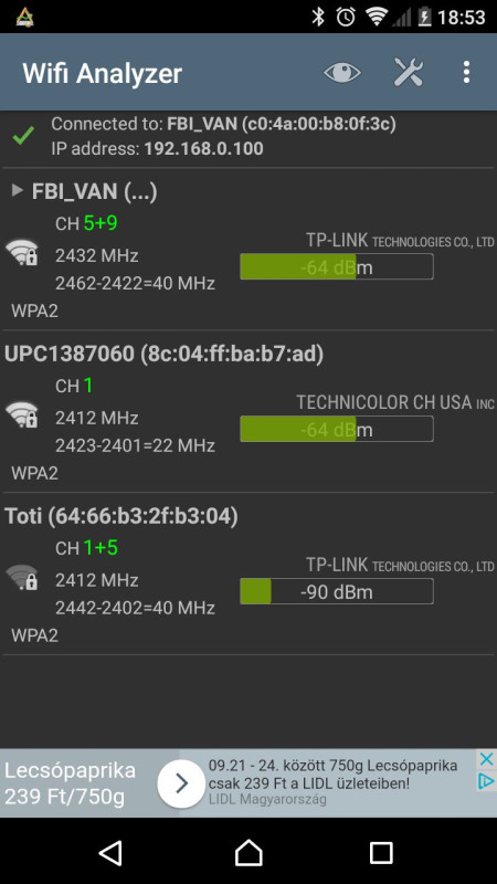

Nézd meg milyen Wifi hálózatok vannak a közelben,pl inSSIDer.
A router beállításokban nem lehet-e 20 MHz-re, rakni? Sokszor jobb mint a 40, főleg ha sok Wifi jel van a közelben, (társasház). -

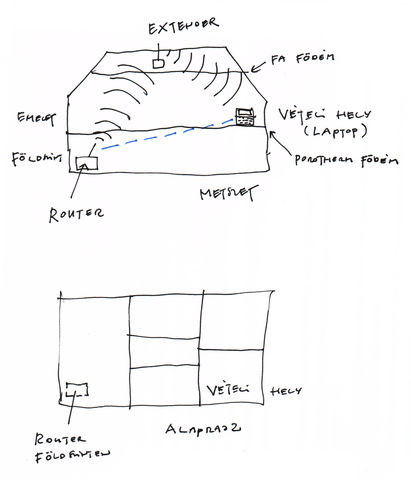

#48552
Milyen típusú a lenti router és milyen net sebességet kellene átvinni?
Repeater-ből inkább egy normál méretű külső antennás típus lenne ajánlott. Az ilyen konnektorban dugós típusokkal főleg az a baj, hogy a konnektor a padló közelében és/vagy rejtett helyen van ami jelentős árnyékoló tényező. A másik jelentős hátrányuk, hogy beépített kicsi antennákkal rendelkeznek azáltal gyengén veszik az elődleges eszköz által üzemeltet wifi hálózatot és gyengén is tudják csak továbbítani azt, valamint a lefedett terület sem lesz olyan nagyságú mint a normál méretű külső antennás eszközöknél.
Repeater-nek a legjobb egy normál wifi router-t használni, van amelyik gyári firmware-rel is képes rá (Asus N12 D1) de a legtöbb csak CFW telepítésével tehető rá alkalmassá.
Kaphatóak multifunkciós AP-k is amelyek szintén tudják gyári firmware-rel a repeater módot is de az áruk ugyan annyi vagy több mint a sima wifi router-eké így nem éri meg a megvásárlásuk, a wifi router-ek előnye, hogy később még router-ként is lehet őket használni.
Ha megoldható akkor inkább az a javasolt, hogy kábeles kapcsolattal használjál egy második wifi router-t AP módban. -

Tisztelt Fórumtársak,
adott egy földszint + emelet + galéria családi ház, szintenként 100-100m2-rel. Porotherm födém, ennek gyengébb a csillapítása, mint egy vasbeton padlónak. (alig van benne vas).
A wifi router a földszinten van, a felette levő szobában az emeleten meg a környéken elég erős a Wifi. Azonban az emeleten 2 szobával arrébb már alig van jel, (vételi hely-laptop) mivel a jel a födémen hosszában megy végig. Ez még ennek a jobb 3 antennás routernek is sok.
Egy jel erősítőre gondoltam, egy extenderre, amit legfelülre, a galériára raknék fel, itt csak egy fa padló van, az nem csillapít semmit.Ezekre gondoltam: [link]
Illetve: [link]
Vagy: [link]
Mint látható, sokat nem szeretnék rá költeni, mi a véleményetek a linkelt termékekről, illetve van-e még valami olcsóbb javaslat?
Köszi előre is. -

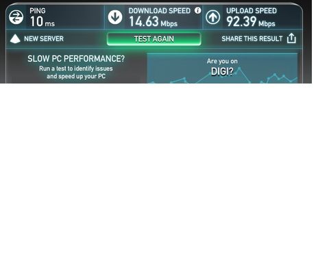

Az mitől van, hogy olyan -55 dBm stabil signal mellett, speedtest-el mindig megvan 50-70 Mbps, de letöltéskor (torrent-nél is) csak 2-3 Mbps, nagyritkán ~6 Mbps?
A router tud ac-t is, de most csak n-es vevővel használom, lenne javulás ac-vel? -
