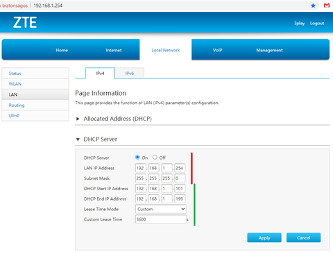

simpley
#58032
A router IP-je lesz az alapértelmezett átjáró, illetve a DHCP-szerver címe.
Átírnod nem kell, de a megegyezés szerinti címe általában a hálózat első címe -- de ez csak Neked segít, az eszközöknek tökmindegy.
Ezt a címet viszont be kell írnod a klienseszközbe, mint DHCP-szerver címet, tudniillik, hogy itt keresse a hálózati eszközök címeit.

simpley
simpley

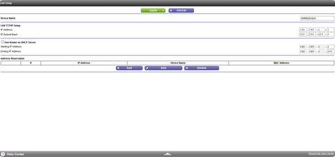

#58007
Megpróbálkoztam az AP móddal de szerintem ebben a routerben (JWNR2010v5) nincs ilyen mód, jól sejtem?
Most próbálkozok a repeater móddal, de elakadtam.
Amiket beállítottam:
DHCP: Off
a Router WiFi-jét konfiguráltam egyedi (SSID-t, jelszót állítottam be.)
Mi a további teendő?
Esetleg az AP mód, ha elérhető azt hol tudnám bekapcsolni? (nem találtam meg a router config oldalán..) -
