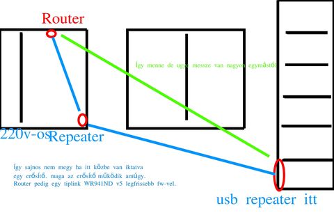

Ha ez segít akkor egy Netis E1+ és egy Comfast CF-WR302S tipusu repeaterjeim vannak. Semmi extra beállítás nincs rajtuk mint megkeresni azt a hálózatot amit erősíteni kívánok és adni neki egy jelszavat. Ill az erősített hálózatnak a nevét és kb ennyi. Kipróbálom még majd utp kábellel rákötöm az erősítőre és ott router üzemmódot adok neki hogy akkor megy-e. Ha a kábellel megy akkor fúrni faragni kell amit nemakarok.
De sajna muszáj lesz.Viszont akkor se értem miért nem működik a fenti képen jelzett kék folyamat ami kétszer erősített, hogy ezen nincs net.

#59627
2 is van egyik egy netis, a másik meg egy comfast márkáju kütyü. Mindig csak az egyikel próbáltam. Routed módban úgy érted hogy kábellel megyek hozzá a bridged pedig hogy wifi jelen? Ha igen akkor wifijelen megy a net az erősítőhöz és ezt a jelet kéne tovább vinnie. Majd kiakarom próbálni hogy direktbe kötöm az erősítőre utp-n keresztül. Itt van egy skicc hogyan is van most (kék rész).
Még megpróbálom majd azt a lehetőséget hogy kábelt elhúzok neki hogy saját router beállítást tudjak neki adni.

#59618
Igen sajnos 2 rep kéne. Egyik a normál erősítő a másik az usb-s lenne. Mivel a garázsban nincs villany így tudnám csak megoldani. Viszont normál esetben csatlakozik a usb-s kütyü a routerhez ha közvetlen rácsatlakozok, de ha rep-en keresztül már nem. Ha elindítom au usb-st akkor mutatja hogy van net, de ha már eszközt csatlakoztatok az usb-s kütyüre máris eldobja a közbeiktatott repen keresztül. Itt egy vidi amit csinál: az essemondommeg
ext-re csatlakozna de nemtud. Ha simán az essemondommeg-re állítanám ott okés.TGWH: ?

#59617
Jól értelmezem, hogy két repeatert akarsz sorba kötni?
Elvi akadálya mondjuk nincs, de már az egy repeatert is csak olyan esetekre szoktuk ajánlani, amikor nagyon nincs más megoldás és/vagy nagyon tiszta, hogy pont erre van szükség.
Ha a garázsban a falhoz tartasz egy telefont egy wifi analyzerrel, mit mutat?
