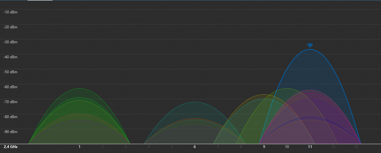

"Itt ugye az a probléma hogy 2 darab SSID lenne és 1 darabot szeretnék."
Azonos SSD-k használata nagyon nem ajánlott! Keress rá, több topicban is alaposan kitárgyaltuk.
Különböző AP-ok, különböző hullámsávok -- legyen megkülönböztető az SSID! Nem törvényszerűen okoz bajt, ha azonos, de alattomos hibák forrása lehet, értelme meg nem sok.

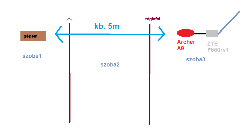

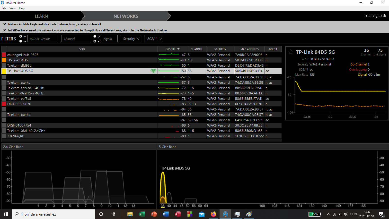

Bocs, itt vagyok. [kép] [kép] Kb. 5 méterre van tőlem a router, az is igaz hogy 2 falon kell átmennie vhogy így: [kép]. Felsőkön látszik hogy changmui bezavar, ezért próbáltam 11es csatornára átrakni, sok minden nem változott, valamivel lassabb lett, visszaraktam ezért Auto módra.
[kép] Utolsó kivételével mind 5 GHz en ment a mérés, ilyen kis különbség 2,4 és 5 között kb 5 méterre a routertől normális?

Milyen környezetben (falak száma/anyaga, távolságok, szomszédok) van használva az eszközök?
Ezek közül kellene az egyikkel csinálni egy mérést a helyi viszonyokról és képernyőmentés berakni a 2.4/5 GHz-s csatorna képről.
Milyen kliens eszköz/adapter van használatban?Elvben tud 5Ghzen 1200at 2,4en 600-at, ebből kb olyan 600-800-nak örülnék 5Ghzen.
Az ígért 1300 Mbps csak a maximálisan elérhető link sebesség, a mérhető sebesség ennél sokkal kevesebb, jellemzőek csak a fele/harmada de a környezeti viszonyoktól és a használt kliens eszköztől függően ez kevesebb is lehet.Namost eddig 5Ghzen hoz közvetlen a router mellett 100-150et kb minden eszközön úgy hogy mindegyik wifikártya tud min 450mbps t fogadni. (2,4-en kb 30-70 körül mozog.)
Ha csak max 450 Mbps-et tud az adott wifi adapter akkor a mérhető 100-150 Mbps normális is lehet. -
