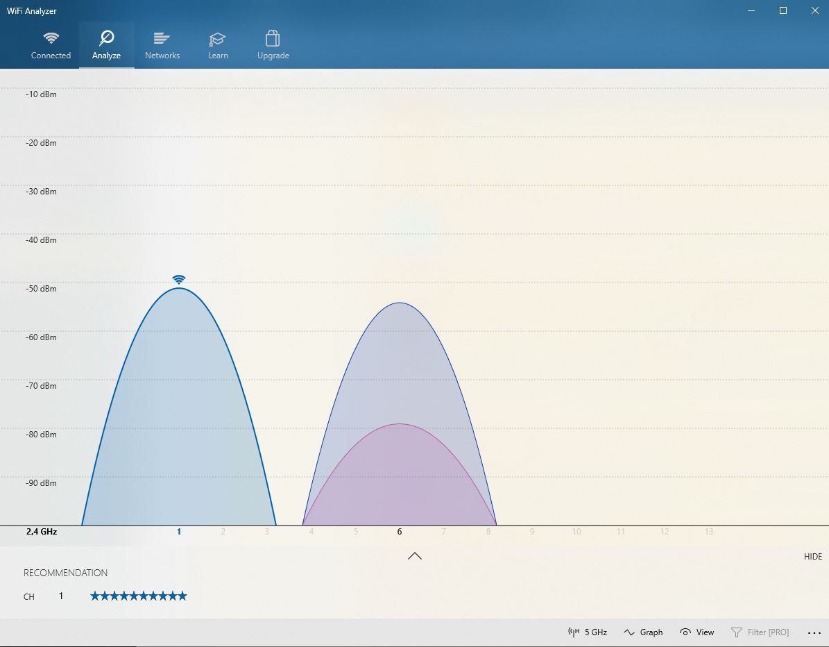

Lehet, hogy a 11-csatorna már túl "magas". Próbálkozz fix 4, (5) csatornákkal.

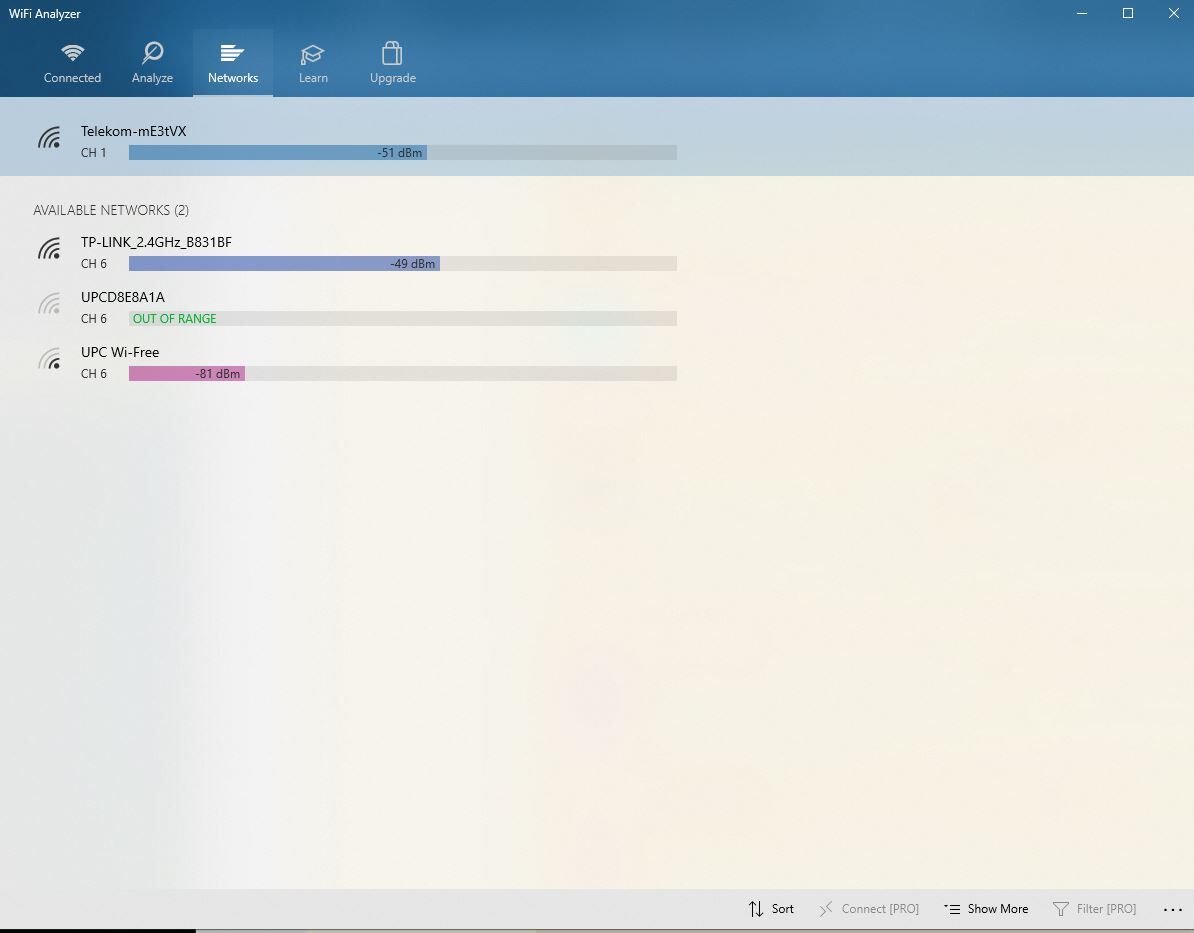

Most tesztelem az új táppal. Meg akarom én oldani, sok pénzt költöttem én annó erre, csak nem látom a megoldást.
kábel jó, interferencia nincs lévén ez az egyetlen wifi, semmi mást nem talál a telefon, szomszédok messze vannak. Csatorna automatikusra van állítva.
az AP a falon van és tőle 10m-re próbálom használni. Egy ajtó van köztünk, ráadásul ez az LP verzió aminek nagyobb a hatótávja. Ajtó nyitva, egyenesen rálátni az eszközre a falon.Netezgetek, és egyre rosszabb, végén már semmi nem tölt be. Egy eszköz teljesen el tudja lopni az egész sávszélt, ha pl youtube videót nézek másoknak semmi nem tölt be. Ritkán, de van, hogy már egyáltalán csatlakozni se lehet hozzá, ledob.
Újraindítom, és hirtelen minden jó megint. Ezt 2 naponta eljátszom. -

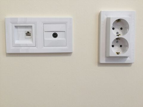

Ilyesmi esetleg jó lehet a célra?
Gabesz87
Gubek-Einste
#56143
Végül is jelenleg is adott egy kábeles kapcsolat, mert a nappaliban (ahol gyenge az 5GHz wifi jele) kábelen lóg egy N18U AP módban, wifije ki van kapcsolva. Erről megy a 2. IPTV box, media player, TV. De mivel TV mögött van, távolabb az ajtótól, így pont az a gond, amit írtál is, hogy az eredeti wifi jele már nem annyira erős itt. De az N18U nem is tud 5 GHz-et, szóval azzal nem is menn ék sokra, viszont akkor rá tudnék kötni egy eszközt még kábelen, és az volna a repeater. Csak hát azt is kábellel akkor el kell vezetni valahová, olyan helyre tenni, ami közel van az ajtóhoz...macera. Ilyen normál méretű, külső antennás cuccból, ami gyárilag is tud repeaterként működni, és 5GHz-es is, van valami ajánlatod?

A legjobb megoldás egy kábellel bekötni egy másodlagos eszközt.
Illetve ha már ilyen konnektoros, akkor nem ártana, ha nem foglalná el a konnektor slotot.
Van olyan amelyiken van átmenő táp csatlakozó.Repeater-ből inkább egy normál méretű külső antennás típus lenne ajánlott. Az ilyen konnektorban dugós típusokkal főleg az a baj, hogy a konnektor a padló közelében és/vagy rejtett helyen van ami jelentős árnyékoló tényező. A másik jelentős hátrányuk, hogy beépített kicsi antennákkal rendelkeznek azáltal gyengén veszik az elődleges eszköz által üzemeltet wifi hálózatot és gyengén is tudják csak továbbítani azt, valamint a lefedett terület sem lesz olyan nagyságú mint a normál méretű külső antennás eszközöknél.
Repeater-nek a legjobb egy normál wifi router-t használni, van amelyik gyári firmware-rel is képes rá (Asus N12 D1 vagy N18U) de a legtöbb csak CFW telepítésével tehető rá alkalmassá.
Kaphatóak multifunkciós AP-k is amelyek szintén tudják gyári firmware-rel a repeater módot is de az áruk ugyan annyi vagy több mint a sima wifi router-eké így nem éri meg a megvásárlásuk, a wifi router-ek előnye, hogy később még router-ként is lehet őket használni.
Ha megoldható akkor inkább az a javasolt, hogy kábeles kapcsolattal használjál egy második wifi router-t AP módban.
A repeater-t olyan helyre kell tenni ahol az eredeti wifi jel még viszonylag jól fogható mivel a vételi erősség egyenes arányban áll az elérhető sebességgel vagyis a gyenge jel = alacsony sebesség. A repeater működés során alapból lesz egy link sebesség feleződés is így a gyenge jel/alacsony sebesség esetén ez még további csökkenést fog eredményezni akár a teljesen használhatatlanságig is.
Alternatív megoldás lehet a Powerline használata de az nagyban függ az áramhálózat állapottól és kialakításától. -

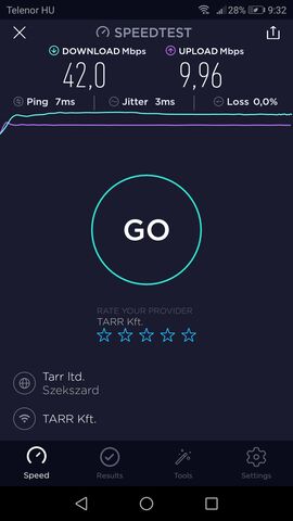

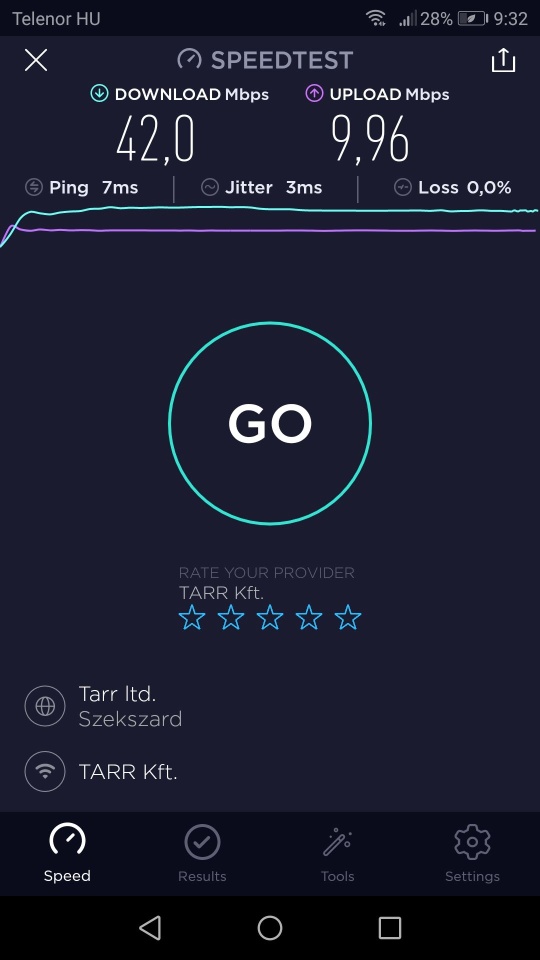

Megvolt,még mindig ugyan az a helyzet,nem megy feljebb,marad a 42-44 Mbits letöltési sebesség wifin... Szerintem gagyi a ruter..(vagy mégse ?) No nem minha nagy probléma lenne,de ha már előfizettem 100 megás netre,akkor illő lenne wifin is legalább a 80-90 Mbits
DonMarco
Áttettem 40-re, ugyan az a helyzet..(Ruter ujra indítás is megvolt nyilván)
(#56138) Pubszon ! Honor 8 a telefon

Akkor a ruterben mit és hol lehet állítani ? (Ha lehet persze)

Szép napot ! Tegnap igényeltem 100/10 Mbit/s netet a tarrnál.. Kábelesen megvan a 90-94 Mbit/s letöltésem.A feltöltés is rendben van.Ez gondolom így elmegy.. Viszont a letöltésem wifin csak 42-45 Mbit/s Ez miért van ? Ilyen ruterem van "tp link wr 841" (2 antennás) Gagyi a ruter és többet nemtud wifin ? Köszi előre is !

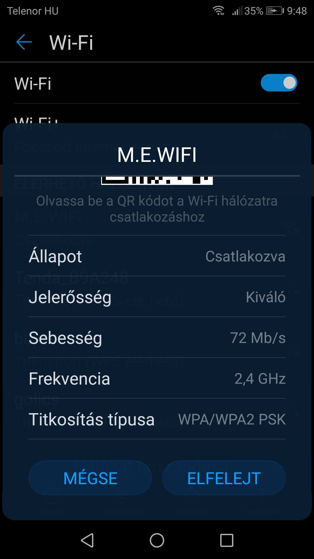

Abban kérnék segítséget, hogy ha rádugom egy adott gépre meg ugye a 220-ba, akkor a telefonon kell összehangolni vele a kapcsolatot vagy a pc-n kell mókolni valamit?
Bocs, hogy láma vagyok

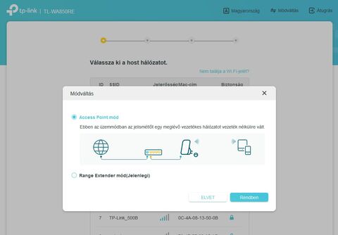

Parancsolj: [kép] [kép] [kép]
Jelenleg közelebb vagyok, mint ahova majd az új gép kerül. A mostani gépben egy gyári wifi modul van, de csak 2.4Ghz-re képes csatlakozni. Egy Telekomos sagem router az elsődleges, utána van még csomózva egy TPlink N750.
Kábelezés meg lesz oldva csak nem egyből, addig kellene ez az áthidaló megoldás.
