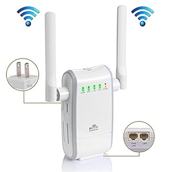

Nekem egy Edup EP-AC1605-os van, ami hasonlo kialakitasu.
Volt a Tendahoz hasonlo is, de az ormotlan antennaval, dokkolo hianyaban, veszeles volt a hasznalata, az USB portok epsegere nezve.

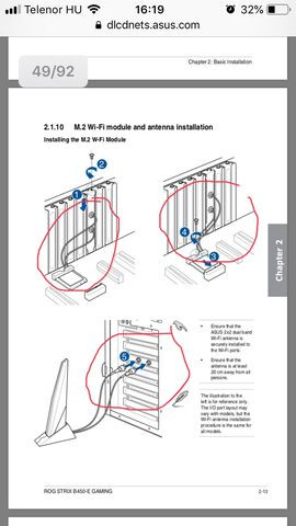

Na lenne még egy kérdésem, mivel közben ahol vettem az alaplapot és még csak a nagykerben lefoglalták, így módosítottam a megrendelést, mert amit elsőnek kinéztem elérhető lett 36hó garanciával és képes fogadni a régi m.2 wifit is, így megúsznám 75ezerből, nem pedig 75+15ezer lenne.
A kérdésem pedig a következő. A képen látható vezetékek mind1 hogy vannak bekötve? Mert mikor kiszedtem, akkor nem figyeltem és az m.2-es részről lecsatlakozott a 2kábel, a képen meg 1x így van bekötve egyszer meg pont fordítva.

olyan gondom lenne, hogy volt egy asus strix b450-e gaming alaplapom, ami bedöglött. Adtak hozzá gyárilag m.2 wifi-t, itt az alaplap specifikációja, meg ami a wifiről tudható [link].
A gond, hogy amilyen alaplapot kinéztem helyette, abba nem lehet tenni m.2 wifit. Van olyan pci 1x vagy usb wifi adapter, ami legalább olyan jól működne, mint az alaplaphoz adott? Kb. 2méterre van a router, fal nincs a gép és a router között. Nagyon sokat nem szeretnék rá költeni (mindenképpen 10eft alatt). Csak legyen olyan jó, mint amilyen az alaplaphoz adott volt, mert az kb ugyanazt a pinget produkálta, mint a kábel és soha nem dobta el a jelet sem. A kinézett alaplap : [link]
remélem jó topikban járok. Ja és ha lehet tudja a 2.4ghz-t és 5ghz-t is.
köszi előre is.

A jelismétlő (amit jelerősítőnek hívsz) a végső megoldás, mivel megfelezi a sávszélességet.
Mivel nem túl nagy területről van szó, előbb eljátszanék a router elhelyezésével, esetleg saját router beüzemelésével (mondjuk egy Asus RT-AC57 nem is sokkal drágább, mint egy repeater).
Ha "félúton" még el tudnád helyezni az eszközt, akkor legyen ott!

WiFi jelerősítőt keresek.
Egy 36m2-es lakásba (tégla falakkal) kellene.
Lakás egyik végéből kellene egy kisszobából a másik végében lévő nappaliba szórni.
Kimértem és a lakás felénél még bőven jó a jel ott el tudnám helyezni az eszközt.Router: UPC 500mpbs - fehér connect box (5GHz-et használjuk) jó lenne, ha tudná a jelenlegi sebességet azért.
Mi ajánlatok ami/amik megbízhatóak és bevált eszköz?
Ezek csak úgy működnek, hogy rá kell dugni a routerre vagy vezeték nélkül is veszik és továbbítják a jelet? Kábelezés nem tudom mennyire megoldható...
Köszönöm
