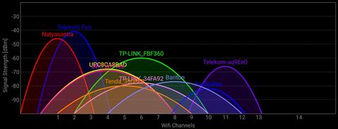

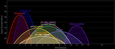

Hát srácok 3 napja szívok ezzel. Már ott tartok hogy felgyújtom a picsába az összes routert. 3 routerrel is probáltam. Egymás mellett gond nélkül megtalálják egymást beállítom a WIFI repeater funkciót látják egymást van is net. Aztán 1 perc múlva vége. Soha többet. Nem is kapnak IP-t cliensek.
Kínai wifi kamerarendszerem meg vígan megy sokkal távolabról
Még az antennája is kisebb. Beszarok. Komolyan. Pedig az is jelszóval védett. Újraindítom a kamerákat és a boxot és 3 percen belül feláll a kapcsolat és gond nélkül megy az adás és mind a 6 kamera szinkronban megy.Ne szórakozzunk már hogy egy low budget (70 ezres kamera rendszer) jobban kezeli a wifit mint a TP link router. Ennyire szar a TP?
WIFI analyzerrel néztem a jeleket. Minden helyen látszódik mindegyik router. Kb 40-60 körüli jel erőséggel. Tehát látniuk kellene egymást.
Kerestem olyan channelt amivel nem akadnak össze. A környéken több router van mind 1 vagy 11-s csatornán, ezért átdobtam mindent a 6-sra.
Nem vagyok hálózat expert de egy repeatert csak be tudok állítani.
Sőt a routereken QUICK setup mode van repeater wizardal. next next next és kész. Amint végigcsinálom és a laptop rá van kötve kábellel a repeaterre és újraindul a router azonnal van net. Kb. 1 percig. Onnatól megszakad és soha többet. Még IP-t sem kapok.
Miért? Nem értem.

Az egyik elég lesz, pl WiFi Analyzer (Google harmadik találat)
Ilyen kellene. -

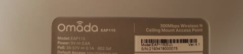

A mai napon vettem egy EAP115 Access Pointot. PoE szeretném használni. Ez az injektor jó hozzá? TL-POE150S
Valamint itt egy kép az Access Point hátuljáról:
Véleményem szerint kompatibilis, de szeretnék egy megerősítést. Köszönöm!

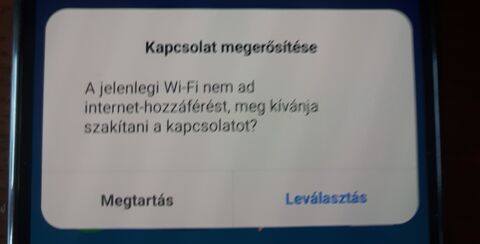

Hi
Kb. két napja valami gondom van az otthoni net hálózattal (Tcom). Kétféle probléma jelentkezik.
1, kicsit a dróton keresztül is mintha „gondolkodna” a gép mire betölti a weboldalakat
2, a wifi-nél nagyobb a gáz, néha jelzi a telefon, hogy az adott wifi kapcsolat nem ad internet elérést; ha bármilyen netes applikációval próbálkozom, percek mire betölt egy weboldalt vagy hírek appot. Olyan mintha nehezen csatlakozna, ha elindul akkor hasít, de nehezen indul be.Hogy lehet kideríteni mi a probléma? A routerrel lehet gond, vagy a net szolgáltatóval?

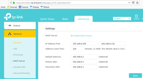

Ha jól értem azt szeretnéd, hogy a gyerekek ne férjenek hozzá a ZTE által nyújtott hálózathoz,de rajta keresztül legyen nekik net? Tehát teljesen külön legyen nkik wifi és belső háló egy külön eszközzel? Én se vagyok guru, de a DMZ mód nem ilyesmire való?
ZTE-n 192.168. 5.1, A másik router 192.168.5.2 --> A ZTE oszt mondjuk 5.3-tól 5.100-ig címet, a tp-link meg 5.101-től 5.200-ig. A ZTE-n megadod DMZ-nek a 192.168.5.2-t.
Mindkettőn DHCP bekapcsolva. A ZTE LAN portja megy a TPLink WAN portjára. Wifit meg beállítod nekik tetszőleges jelszóval SSID-vel a TP-Linken. -

TP-Link-en az átjáró maradt 192.168.5.1 ?
mezis
boroskarcsi
#54633
DNS Servers: 192.168.0.1 után a restart a a PC-n volt?
IP config nem változott ?
TP-Link-en a ping 8.8.8.8 változatlanul rendben volt ? -

TP-Link: System Tools - Diagnostics: Ping 8.8.8.8
Van válasz ?A TP-Link DNS Servers: 192.168.0.1-et próbáltad ?

Másodlagos DNS-t (pl.: 8.8.8.8) nem tudsz neki beállítani ?
boroskarcsi
#54620
Log-ban nincsen semmi?
boroskarcsi
Gubek-Einste
#54619
elvileg automatikus, van az A7-en egy auto detect funkció, azzal. ha jól emlékszem.
boroskarcsi
#54618
A Gateway-t és a DNS-t manuálisan állítottad be vagy az is automatikus?

sziasztok,
segítséget kérnék 2 router összekötésében.
Szeretném, ha gyermekim külön hálózatra kerülnének és mindkét router routoljon is + wifi hálózat különami van:
bejövő net és minden: DIGI ZTE F668 router
ZTE beállítások:
ip: 192.168.5.1
rout tartomány: 192.168.5.2-192.168.5.205 dhcpebből az egyik LAN kimenetet bedugtam a másik router: TPlink Archer A7 WAN portjába.
a tplink kap ip-t, de a rácsatlakozó eszközök nem érik el a netet.
TPlink beállítások:
ip: auto (most: 192.168.5.6)
LAN: 192.168.0.1. dhcp
átjáró: 192.168.5.1
dns: 192.168.5.1minden segítséget köszönök, de láma vagyok a témában, így ha lehet kérem szájbarágósan....konkrétan mit-mire kellene állítani hogy működjön?
köszi
