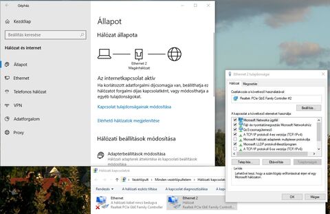

#54931
Connection-specific DNS Suffix . :
IPv6 Address. . . . . . . . . . . : 2a01:36d:104:d05c:2531:ede8:ad8d:8f88
Temporary IPv6 Address. . . . . . : 2a01:36d:104:d05c:b8e9:3009:d46c:8e3b
Temporary IPv6 Address. . . . . . : 2a01:36d:104:d05c:c098:19b:8a82:d40b
Link-local IPv6 Address . . . . . : fe80::2531:ede8:ad8d:8f88%4
IPv4 Address. . . . . . . . . . . : 192.168.100.2
Subnet Mask . . . . . . . . . . . : 255.255.255.0
Default Gateway . . . . . . . . . : fe80::1%4
192.168.100.1 -

#54933
Csak egy próba: PC-n, egyéb klienseken IPv6 = Off ?

#54933
Mas IPv4 cim nincs?
dancilynch
Default Gateway . . . . . . . . . : fe80::1%4 -

lionshamlet
Hello, erre tud valaki megoldást?
