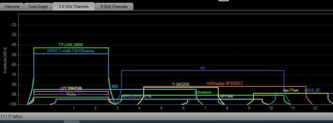

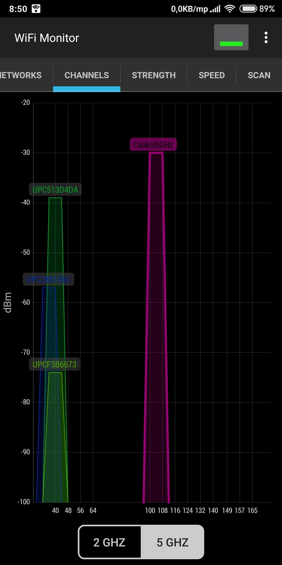

5GHz-en próbálkozz más csatornákkal. A 100-asok környékén met. radarok is működhetnek.

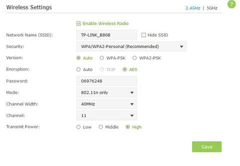

2 szobás lakótelepi lakás, 2 vasbeton fallal (meg 2 gipsz). A lakás legtávolabbi pontján is maxot mutat a telefon wifije, és ott is 220Mbit/sec a letöltés. Közvetlen a szobában, ahol a router van pedig 270-280Mbit/sec (433Mbps a kapcsolódás a Xiaomi Mi Max 3 telefonommal). Ha ezt hozná a laptop is 5GHz-en, akkor az tökéletes lenne.
A router pedig ASUS RT-AC65P.
Marci112233
Az hogy a router hiába tud 5 GHz-et a laptopod csak 2,4-et mert csak n-es veőt írtál. Az meg max 150-re képes, de azt szerintem sose fogja elérni. Próbát megér a LAN és Wlan driver frissítése vagy újratelepítése ha nincs hozzá frissítés.
Na meg a router mire van állítva? Nincs véletlen az adó G szabványra állítva? Rotreben Wireless Settings és ott megjelenő Mode mellet mit ír?
De egy pontos laptop és típusszám sem ártana.

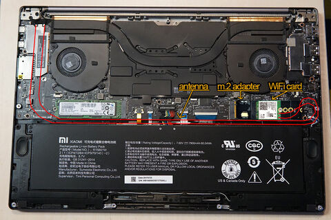

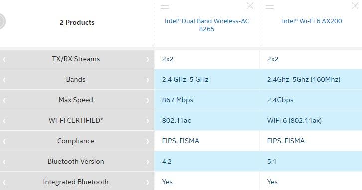

Freddycom
Cseréltem a laptopomban wifi kártyát AC8265-t AX200-ra (m.2 slotba raktam átalakítóval, a réfit letiltottam). Korábban a linksebesség 867 Mbps volt, ahogy néztem az adapterbeállításokban, viszont az új kártyával is ennyi, nem kéne ennek 2.4 Gbps-re ugrani?
Redmi AC2100-as routert használok gigabites Digi nettel. A régi wifivel max ~650 mbps mértem közvetlen router mellett. Kellene, hogy lássak az új wifivel javulást max sebességben, nem?

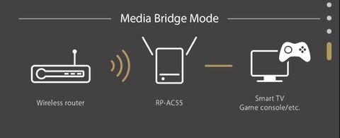

Linkelt egy készüléket és onnan a kép, arról kérdezte, hogy bridge módban érinti-e a jelismétlő módban létrejövő sebességfeleződés, amiről valahol fél füllel hallott. Hiába szeretnéd elméletileg elkülöníteni a működési formákat, ha a gyártókat ez nem érdekli és a készülékei ismerik különböző metszetekben egyiket-másikat, de az elnevezésük random jellegű.
Még egyszer, feltett két kérdést, az egyikre kapott választ, a másikra nem, és pont arra nem, aminek a használatára készült volna. Az ominózus készüléket véletlenül jelismétlőnek hívja a gyártója, de ettől függetlenül ismeri mindhárom működési formát.
woodworm
#55936
Szerintem jó tisztán tartani a fogalmakat. A jelismétlő legyen jelismétlő, a bridge meg bridge.
A kérdés szerintem egyértelműen "a" jelismétlőkre vonatkozott, teljes általánosságban:
"olyasmit olvastam, hogy a jelismétlők/hatótáv növelők csökkentik (felezik!?!?!?!) a sebességet"Aztán a folytatás:
"Ez igaz? Illetve ha igen, akkor ez igaz lehet egy ilyen media bridge módban működő eszközre is?""
És itt volt is egy kép egy wifi-Ethernet kapcsolatú bridge-ről. Tehát nem jelismétlőként működő eszközről kérdezett, még ha a szóba került típus ismeri is ezt az üzemmódot.Ettől függetlenül: ha valami jelismétlőként működik, akkor biztosan minimum felezi a sebességet, ha media bridge-ként, akkor alapértelmezetten nem.

Igen, ezért is kerestem ilyet. Gondoltam ilyen teljesítményhez fontosabb a külső antenna mint a hűtőborda (hasonló árú TP-Link termék hűtőbordás viszont nincs vezetékes antenna). Az alaplapi USB csatlakozás miért kellhet neki?
ac media bridge jó áron kb ez van (~12.000):
https://www.asus.com/hu/Networking/RP-AC55/
Innentől csak az a kérdés, hogy mivel járok jobban sebesség és vételi stabilitás tekintetében. (a többi előnyt és hátrányt (beépítés, elhelyezés stb, stb...) már mérlegeltem, azok kb egálban vannak. A jó sebesség és a stabil jel részéhez viszont nem értek)
Asus RP-AC55 vs. Asus PCE-AC55BT
Jut eszembe egyszer egy fél szemmel valami olyasmit olvastam, hogy a jelismétlők/hatótáv növelők csökkentik (felezik!?!?!?!) a sebességet. Ez igaz? Illetve ha igen, akkor ez igaz lehet egy ilyen media bridge módban működő eszközre is?
