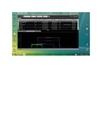

tillatrilla
Gubek-Einste
#49036
Át tettem az 1-re,de így sem csatlakozik ahhoz. Két Asus lapossal abban a szobában voltam,ahol a fent nevezett tp link router van,mindkettőre felraktam az issider progit,és figyeltem mindkettőt. A másik Asus laptop simán fel csatlakozik ahhoz a routerhez! Az,ami csatlakozik hozzá,az 6 másik wifis SSID-t jelez,de az az Asus,amelyikkel a gond van,az meg 13 wifis SSID-t jelez. Érzékenyebb lehet,de valami baj is lehet vele...
A képet nehéz volt .doc-ból átkonvertálni jpeg-re,úgy,hogy még látható is legyen rajta valami... Majd a következő jobb lesz,ha szükség van rá. -
tillatrilla
#49035
Tedd át 1-esre.
A képből semmit sem lehet látni. -
tillatrilla
Gubek-Einste
#49033
Szia! Családi ház,szinte nincs zavaró szomszéd wifi.
A laptopon az Asus oldaláról leszedett driver van. Atheros AR9285 wifi adapter van a laposban. A jelszó csak számokból áll.A wifi csatorna automatán volt,de átállítottam fix 10-re.Nem akar csatlakozni így sem arra. Több mobillal is próbáltam,de azokkal nincs gond.

Ezek közül kellene az egyikkel csinálni egy mérést a helyi viszonyokról és képernyőmentés berakni a 2,4/5 GHz-s csatorna képről.
SSID/jelszó csak angol abc betűi és/vagy számok?
A wifi csatorna 1 és 11 közötti?
Gyártói/chipset driver-t használsz vagy az OS sajátját?
Milyen kliens eszközzel/adapterrel van használva?
Milyen router van használatban?Repeater-ből inkább egy normál méretű külső antennás típus lenne ajánlott. Az ilyen konnektorban dugós típusokkal főleg az a baj, hogy a konnektor a padló közelében és/vagy rejtett helyen van ami jelentős árnyékoló tényező. A másik jelentős hátrányuk, hogy beépített kicsi antennákkal rendelkeznek azáltal gyengén veszik az elődleges eszköz által üzemeltet wifi hálózatot és gyengén is tudják csak továbbítani azt, valamint a lefedett terület sem lesz olyan nagyságú mint a normál méretű külső antennás eszközöknél.
Repeater-nek a legjobb egy normál wifi router-t használni, van amelyik gyári firmware-rel is képes rá (Asus N12 D1) de a legtöbb csak CFW telepítésével tehető rá alkalmassá.
Kaphatóak multifunkciós AP-k is amelyek szintén tudják gyári firmware-rel a repeater módot is de az áruk ugyan annyi vagy több mint a sima wifi router-eké így nem éri meg a megvásárlásuk, a wifi router-ek előnye, hogy később még router-ként is lehet őket használni.
Ha megoldható akkor inkább az a javasolt, hogy kábeles kapcsolattal használjál egy második wifi router-t AP módban. -

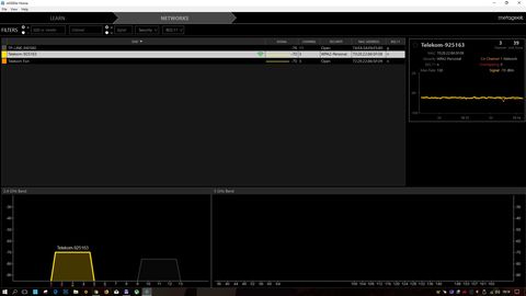

Ezek közül kellene az egyikkel csinálni egy mérést a helyi viszonyokról és képernyőmentés berakni a 2,4 GHz-s csatorna képről.
A wifi csatorna fix-en 1 és 11 közötti?
Milyen router van használatban? -
