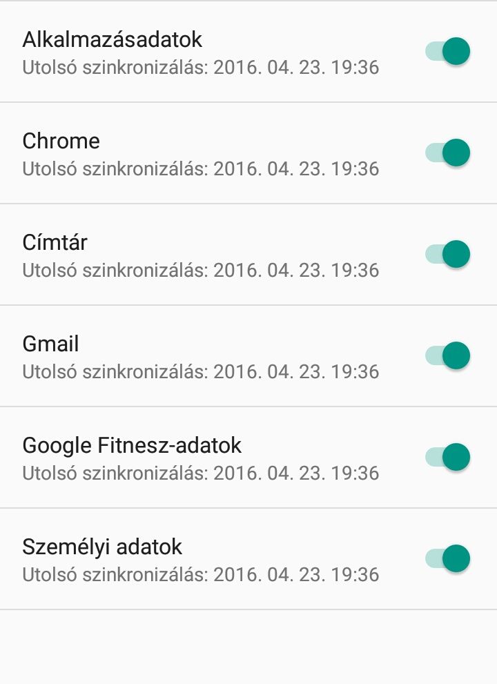

Ez volt itt a gond... Nem gondoltam volna, hogy egyesével kell őket engedélyezni. Gondolom most már jó lesz, köszönöm mindenkinek! Egyébként az értesítésekkel is gyakran előfordul, hogy csak akkor jönnek meg, ha feloldom a képernyőt. De van olyan is, hogy a 20:00-kor jött üzenetet csak 20:03-kor jelzi. ( Tehét ekkor ad hangot, rezeg, stb)... nem tudom mi lehet a baj.
