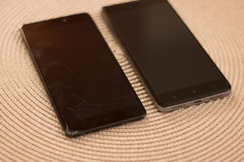

Ezt cserélni macerásabb lehet mint egy teljes kijelzőt, de ha türelmes vagy és ügyes, meg van hozzá megfelelő ragasztód is akkor jó lehet.
Én ilyet vettem sima note 4 globalhoz:
Kijelző jelenleg 5600Ft a keretes kijelző (LCD+Glass+Frame) 90%-ban jó véleménnyel (duplakopp nem megy, alsó gombok világítása halványabb).

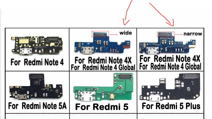

[Hasznos lehet (töltő csatlakozó, nem tölt, usb, charging port)]
Valószínűleg töltő csatlakozót kell cserélni majd a Note 4 Global 3/32 telómon (Edigitalos vásárlás, dobozon Redmi Note 4 szerepel). Az alkatrész megrendelésénél viszont figyeljünk oda, melyik verzió kell nekünk. Note 4 Globalhoz 2 fajtát árulnak, keskeny és vastag csatlakozóval (a csatlakozó alatt, a lapra forrasztott chipek, vagy valamilyen elektronikai cuccok is mutatják melyik verzióról van szó).
Én szétszedtem a készülékemet a biztonság kedvéért és az alábbi képen látszódik, hogy a vékony csatlakozós lap fog kelleni hozzá.

Üdv, cserélt már valaki usb csatlakozót redmin note 4 global verzión? Érdekelne, hogy melyik csatlakozót rendeljem meg bele.

, sima note 4 global, teljes display kerettel illetve hátlap is. Eddig jónak tűnik minden, talán a duplakopp nem működik. (A kettő együtt 8900 volt aliexpressen)
