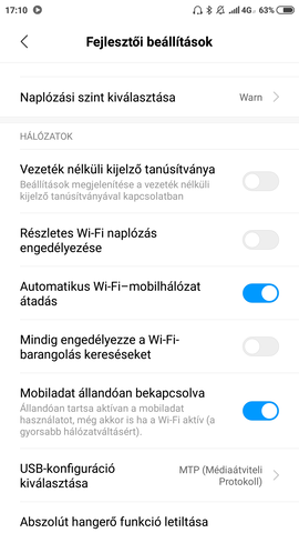

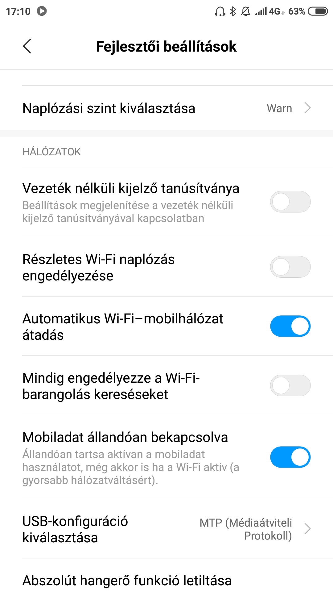

GCam hasznalatnak tudnek orulni, mas bajom alapvetoen nincs a mostani rommal - illetve annyi, hiaba az autostart, a battery restrict kikapcsolasa, a lakatolas... Igy is van app, ami marhara nem mukodik csak ha megnyitom - es nem ertem, miert.
Szerk: a mobilnettel (es neha a wifivel is), foleg kevesbe lefedett helyen nagyon sokat szivok (Vodafone halozat), ezen lehet valahogy segiteni?
Root jog es kernel adiutor van.

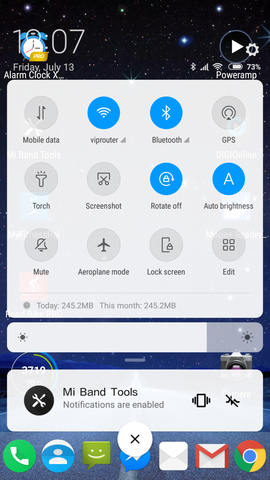

Na, kipróbáltam a CrDroid 7.1-t is, azzal sem megy a Mi Band Tools.
A Mi Fit azonnal és gyönyörűen látja a karkötőt, a MBT nem is látja. Kiírja, hogy megtalálta, de se pulzusmérés nincs, se teszt rezgés stb.Ti használjátok esetleg CrDroid alatt a Mi Band Tools-t? Mit szúrhatok el?
Próbáltam utánakeresgélni Gugliban is, de nem jártam sikerrel...Android 7.1 volt fent este óta, azzal gyönyörűen működött.

Megadtam (szerintem) mindent a Mi Band Tools-nak is, a Mi Fit-nek is. Harmadik nekifutásra sem sikerült.
Próbáltam úgy is, hogy nem szinkronizáltam le az utolsó mentésem, csak külön ezt a két appot telepítettem. Semmi. A Mi Fit látja, csinál pl. pulzusmérést, a MBT nem, bármit állítgatok.A legutóbbi újratelepítés után most épp a SIM kártyát sem ismerte fel.
Még arra tudok gondolni, a legutóbbi verziókat próbáltam (0701 ami ma került fel és 0620, amit Te töltöttél fel nekünk). Egyik sem "treble", ami nem tudom mit jelent, de most kerestem olyan változatot, amelyik szintén az, hátha... de nem vagyok optimista. -

Developer options aktiv? USB debugging be van kapcsolva?
Mas portrais probaltad kotni? Tolteni tolt?
