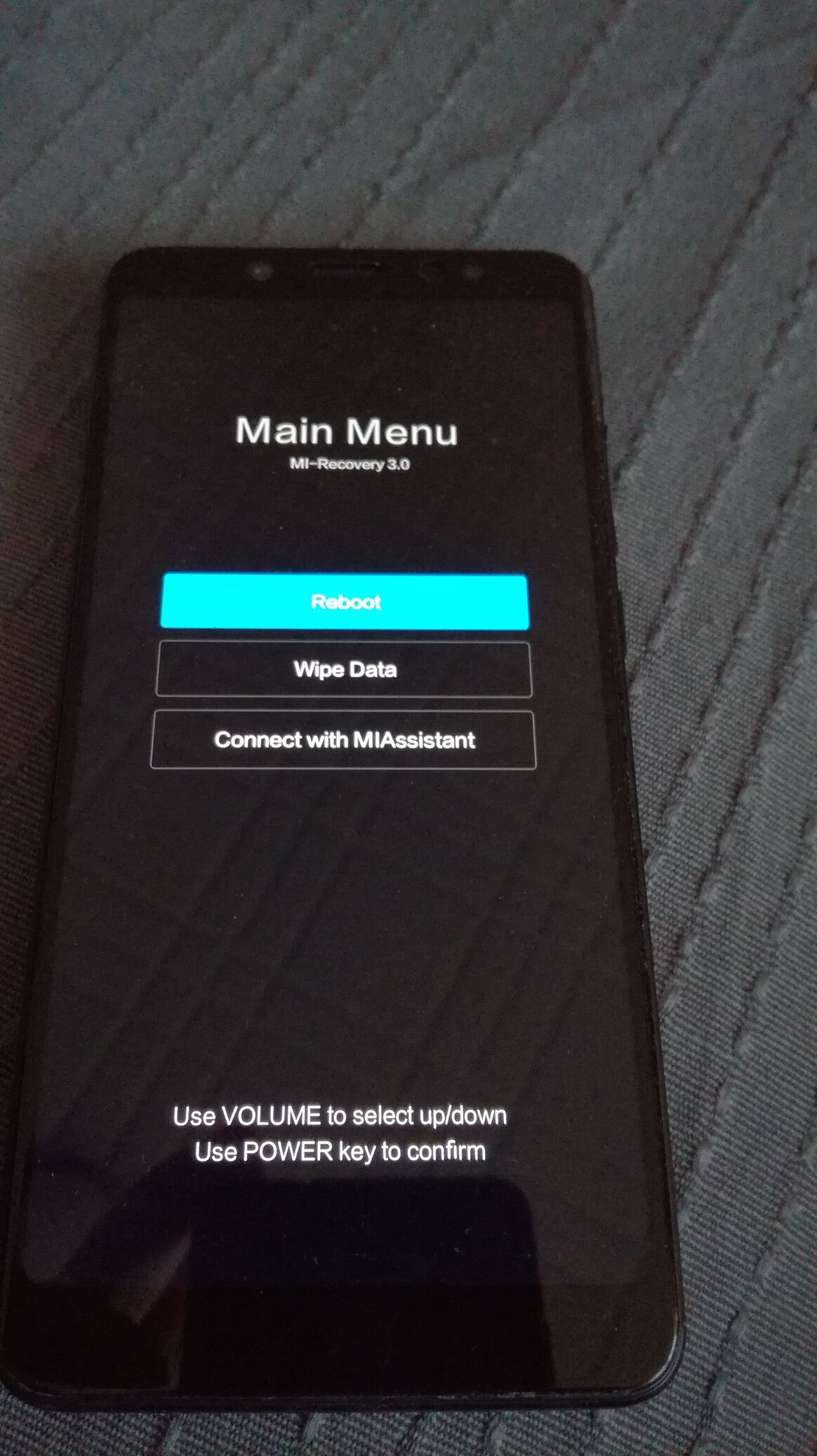

A power + hangerő fel gombkombinációval lehet Recovery módba lépni. Nem lehet, hogy a hangerő fel gombodat állandóan benyomva érzékeli?
tillatrilla
Sajnos szervíz lesz a vége,mert nem akar életre kelni 30 restart után sem. Ráadásul a hangerő fel gombja is bedöglött.Találtam sürgősbe egy RN5-öt,4/64-es,1év garival,1 hónapja ,egy hete vásárolt,a mérete miatt adná a tulaj.Patika állapotban az elmondása szerint. 40-ért adja. Megéri szerintetek?

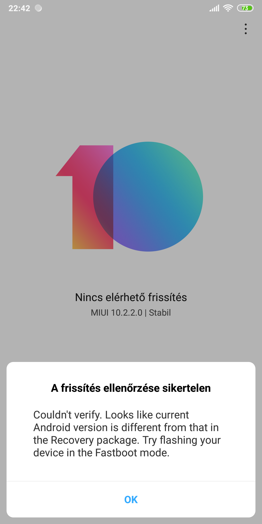

JohnYBoVs
probaltam feltenni rendszerfrissites alol a legujabb dev romot, zip kivalasztas utan olyasmit ir, hogy nem tudja verifikalni, nem megfelelo azzal mint a recovery csomag.. vagy mi. csinaljam fastboottal, aszondja'
hogyan tovabb?

#20550
Próbáltad már nagyon hosszú ideig nyomni a powert?
tillatrilla
Sziasztok!!
Nagy bajban vagyok. Valami lett a RN5 lelkivilágával. Újra akartam indítani,és az alábbi kép fogadott.
Hiába választom a Reboot sys-t,a MI logó után ide ugrik. Mit tudok vele csinálni?Céges dolgok is vannak rajta,meg egy csomó személyes dolog. Kimenteni,és törölni hogy tudok róla dolgokat? Gondolom átment téglába,és szervíz a vége?
