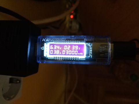

Hát nekem is ilyen van, de a MIUI 9.6.4-en nem ment az istenért sem 9V 1A fölé UGreen QC3-al.
Kábel jó mert a gyárira 5V 2A-t írt a mérő. -

Persze az lehet, hogy a kijelzett adatokotat nem jól értelmeztem. Nem volt ilyenem sosem.
A nem ír átlagfeszültséget, akkor a kapacitás rész hogyan értelmezhető? 5V-on? Vagy tényleg maga átszámolja 3,8V-ra?

Tudtommal a bal felső sarokban lévő érték (feszültség) az nem az átlagot mutatja, hanem az éppen aktuális állapotot, mondom ezt úgy is, hogy mielőtt a fotó készült, pont nem vett fel töltést a telefon, mivel 100%-on volt, és akkor pl az Amper az nulla volt (erre biztosan emlékszem), amivel "töltött".
Próbáltam most megkeresni a leírását, de sehol sem találom, pedig ebből a kis kütyüből van otthon vagy 3 is (másfajta is van). -

schawonak történetesen igaza van. Wh-ba atszamolva megkapod a valos teljesitmenyt, ami egyezik.

Bocs, de fizikából, 5-ös egyetemig bezárólag. Mondd csak, mi a gondod a számítással? Azon lehet vitázni, személyes kérdéseken nem.

6,34V (átlag) x 3000 mAh = 3,8V (akkufesz) x 5000 mAh Az 1000 meg elment a töltés során hulladék és töltés ideje alatt felhasznált energia formájában.

Volt itt más is, aki nézte már az akksi kapacitását (esetleg komolyabb műszerrel mint amivel én most elkövettem)?
Egy ilyen kis USB-s cuccossal mértem le most, más telefonoknál viszonylag korrekten lemérte.
Most fullra lemerített telefonnál mértem, úgy, hogy nem volt közben használva, csak elindítottam, amikor már volt benne annyi szufla.Ezt fullra feltöltött állapotban lőttem, egy QC3-as gyorstöltővel töltöttem, de többnyire 9V 1,8-1,9A-el töltötte (amikor ránéztem). Biztosan nem hitelesített mérés, csak kicsit kevésnek tűnik az a 3000 mAh.
Másnak van valamilyen tapasztalata ezzel kapcsolatban? -

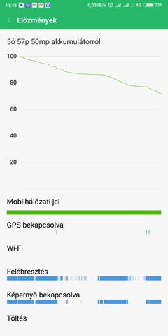

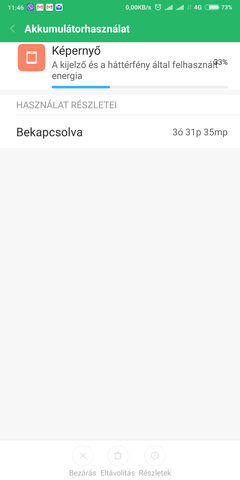

Tegnap raktam fel a 8.8.30. as EU-t. Eddig nem tűnt gyengének az akku, ráadásul nagy pirospontot kaptam érte, mert vastagabb betűtípust használ az állapotsoron (óra)
A reggeli szokásos női telefonozás (facebook, messenger, viber meg mittudomén mi még) volt több mint 40 perc SOT és 96% -ra ment le 100 ról. (szinte várom már hogy a Honor megadja magát és vehessek egy Xiaomit
) Persze ez kb rögtön a töltés után, tehát készenléti ideje se volt nagyon több.
Mintha a teljes képernyős gesztusok is szebben mennének rajta, bár a "home" gesztus megakad itt is.Jah és majdnem szomorú lettem tegnap:

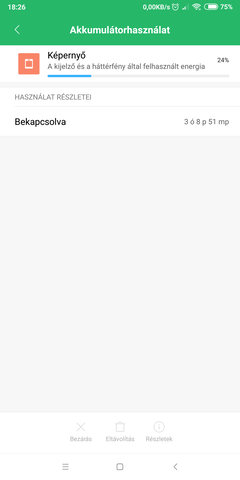

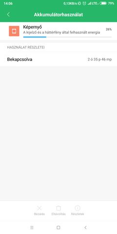

Nemtudom hogy csináljátok... Ugyan ez a rom, 75% jelenleg 1ó35p sot. Reggel vettem le töltőről, ami lehet az kivan kapcsolva, 3g-n netezek majdnem teljesen lehúzott fényerővel...

Kegyetlen gyenge eddig akkuba a 8.8.30 kirk kernellel.remélem beall mert ez volt akkor az utolsó miui telefonom.
56 %2.5 óra sot. -
