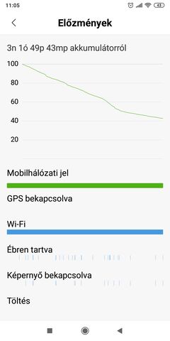

szemmelver
#22130
Az nem tudom összehasonítani, mert előtte pár nappal dobtam be 2. SIM-nek egy DIGI-t.
Kb 12->17% lett az készenlét/nap most a 2 SIM-mel. Valamennyit romlott szerintem az is. -
