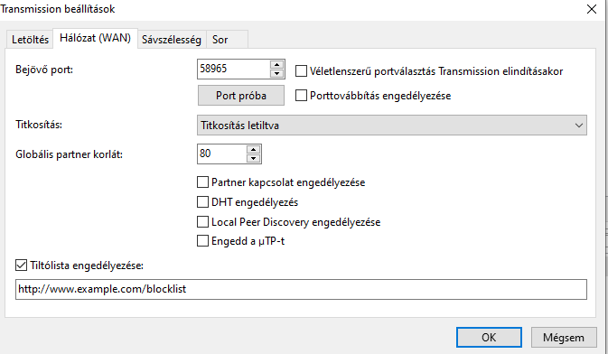

AirunAlMarem

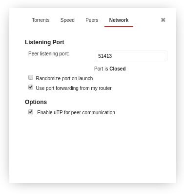

Igen, asszem, sikerült.
Csak TCP-re állítottam be egy magas számú portot, és beírtam Port Range-nek és Local Portnak, a Source IP-t meg üresen hagytam.
A 326-oson a Transmission beállításablaka szerint Port Open.
Kell még tennem valamit, illetve tudom máshogyan is ellenőrizni?
Köszönettel: MaCS

Ja, hogy én nem értem.
Na akkor:
"állítson be egy magas portot a TM-ben, majd nyissa meg azt a routeren"
Ez a fenti művelet ugyebár kézzel történő portnyitás.
A kolléga által becsatolt képen, pedig ott a "use portforward from my router" mellett a pipa, ami meg UPNP használatát feltételezi. UPNP != Kézi portnyitás. Két "ellentétes" dolog.
De nem kell nekem higgy, találsz a neten erre hibát bőven. pl: [link]

Szerintem továbbra is elbeszélünk egymás mellett, és / vagy többet látsz bele abba, amit írtam, illetve amit nxferenc fórumtárs írt.
Feri írta, hogy állítson be egy magas portot a TM-ben, majd nyissa meg azt a routeren.
Erre jössz a upnp-vel, amire azt írtam, hogy még ha be is van kapcsolva, nem működik, továbbra is passzív módban van a trackeren, az oka tökmindegy, nem működik.Mindegy, Részemről lezártam, mert feleslegesen túltárgyaltnak érzem.

Ugye olvasod is amit írok? :
"Ha van upnp (hiba), akkor hagyd ott, de akkor elviekben nem kéne portforward."
A pipát pedig ki kell venni, mert problémát okoz a portforwardnál. Hidd el ez meg több picit, mint tapasztalat. De mindenki úgy szopatja magát ahogy jól esik.
Az pedig nem kéne meglepő legyen, hogy egy jól beállított pfw. megoldás.
UPNP-t én nem engednék a hálózatomon működni , ezért is írtam, hogy a megléte hiba. Viszont ha be van kapcsolva, akkor a sw.-nek is tudnia kell róla, hogy van ilyen és használhatja. -
Három éve úgy használom a 326-ost, hogy a routeren nincs neki port nyitva.
Most értesültem arról, hogy ezzel csak passzív torrent mehet.
Nem vagyok egy érdemi torrentező, de éppen az általam néha keresett ritkaságoknál hasznos lenne az aktív torrent.
Pontosan hogyan nyissak ehhez portot a routeren?

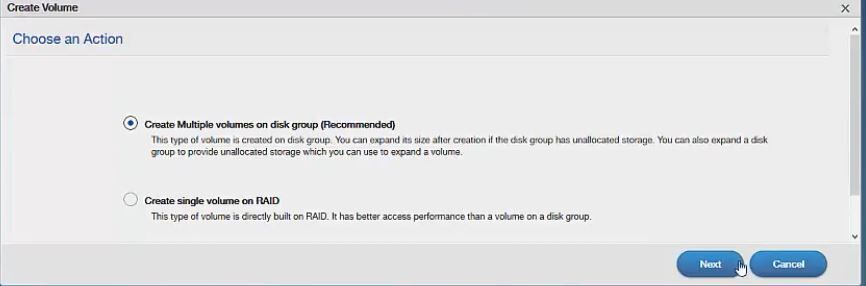

AirunAlMarem
én biztos a másodikat választottam volna, főleg ha még csak 1 hdd van benne.
olyankor biztos féllábas raid-et hoz létre és automatikusan nem fogja összekötni a 2. hdd-vel.
a RAID szótól nem kell félni, valójában csak raid-be tud formázni a nas. az egyetlen különbség a kettő között, hogy a disk groupnál (lemezcsoport) ráhúz még egy réteget, ami lehetővé teszi, hogy később bővíthesse a kötetet a 2. hdd-vel (amit, nagyon helyesen, pont el akarsz kerülni).
tehát ha azt választottad, akkor arra kell nagyon vigyázni, hogy a 2. hdd behelyezésekor nehogy véletlenül betedd ebbe a csoportba. -
oke
Most kaptam egy ilyen eszközt, egy 4 TB és egy 2TB -os HDD lesz benne, melyik opciót kellene kiválasztanom formázásnál, ha külön eszközként szeretném kezelni és nem akarom tükrözni a HDD-ket? Nem szeretném, ha esetleg az egyik HDD tönkremenne, akkor a másikon lévő adatok sem lennének elérhetőek.
Van multiple meg a Single, választás lehetőség a menüben, de single-nél ott egy RAID beírás, így elbizonytalanodtam. -

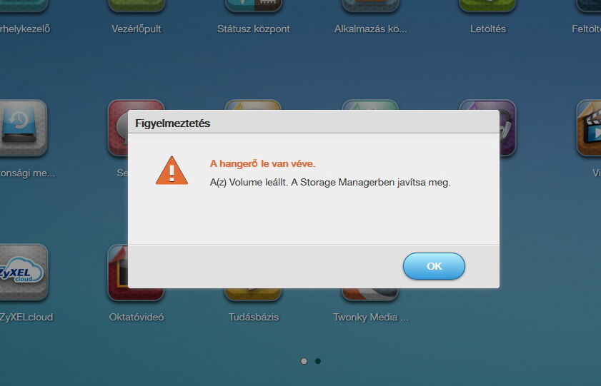

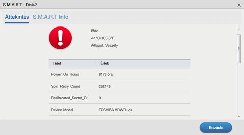

Szikravadász
#3908
Megvan a bűnös. Az egyik hdd pusztult el. Próbából kivettem az egyiket, és rendben elindult, sikerült bejelentkezni, csak sikított, hogy a "Hangerő le van véve." Nem röhög!
Mivel az egyik winyó kicsit furcsán köhögött induláskor, ránéztem:
A másik ugyanilyen, az hibátlan. Ha külön vannak bent indul, ha együtt, akkor nem.
Hdd gari, aztán folyt köv. Szerencsére volt egy rövid időszak, amikor hajlandó volt működni, akkor lementettem amiket akartam.
Köszönöm az eddigi segítségeteket! Üdv. -

A Transmission myZyXELcloud-on "keresztül" csak bekapcsolt upnp-vel érhető el?
Ha igen, elég a upnp-t csak a NAS-on engedélyezni, vagy a routeren is kellene?

. "Use portforward from my router".
