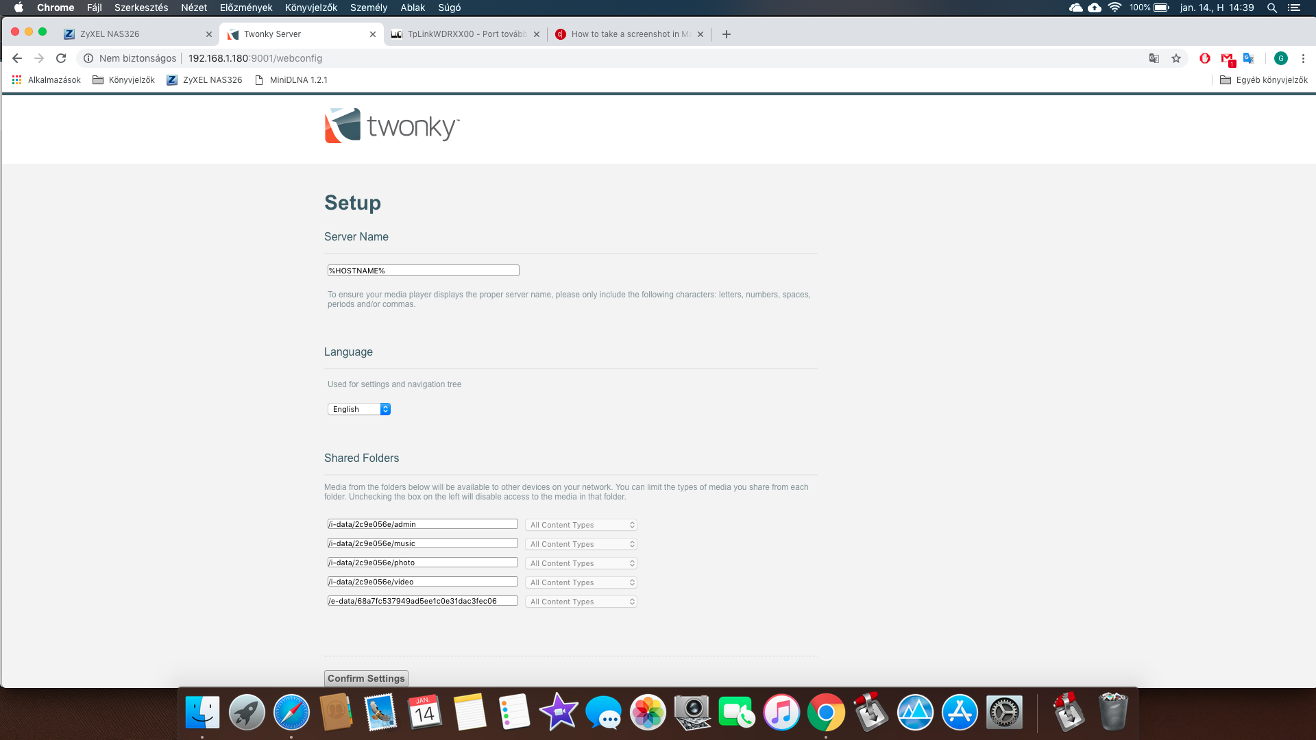

Arra nincs ötlete senkinek, hogy a képen látható bekeretezz rész az nálam, miért nem látszik a twonky felületén?
[kép]Minidlna-t használok ugyan, de idegesít, hogy nálam, miért nem látszik.

Azt meg tudná nekem valaki mondani, hogy nekem, miért hiányzik innen [kép] a bal oldali setting menüsor?

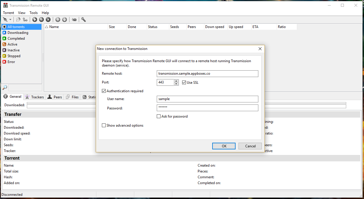

Tm klienssel és RSS olvasóval intézem a friss dolgokat. A külső indítás csak a myzyxelcloud vagy egyéb dyndns szolgáltatáson keresztül működik.
Lényegében ugyanaz mint otthonról, csak a url más, felület uaz. Transmission kliens vagy a gyári letöltés kezelő is megoldja a letöltéseket. A TM-hez van kliens, van androidra és iosra is. Én is azt használom távolról.
Egyszer kell beállítani a csatlakozást és megadni s jelszavas hozzáférést.Onnantól faék egyszerűségű és magyarul is tud!Bővítem a leírást kliens képekkel is.

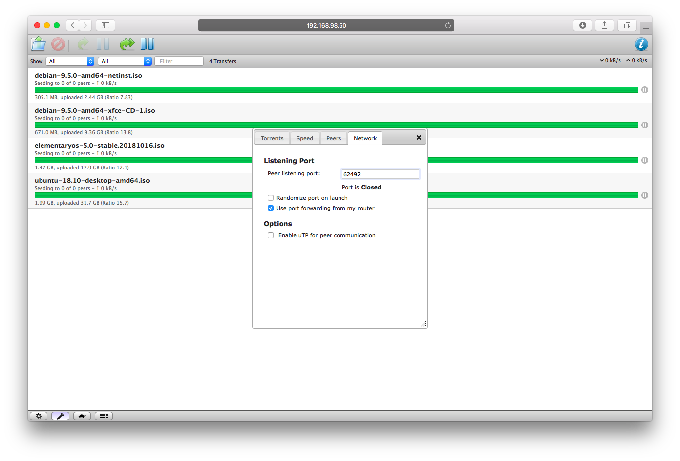

Alapból nincs a transmissionben beállítva jelszó. Transmission-gui-n csak az IP-t adod meg és a portot.
Remote hosthoz megy az IP. Porthoz 9091. Authentication required pipa ki. Routerben ne nyisd ki a portot. Az akkor kell ha kintről is el akarod érni. De ha kintről el akarod érni akkor semmi esetre se hagyd az alapértelmezett 9091-es porton, és ne tedd ki a netre jelszó nélkül. Sőt, szerintem sehogy ne tedd ki a netre.

Elvben van lehetőség a Twonkyban admin account-ot létrehzoni, e defaultba nem kellene létrejönnie, ez valamilyen bug lehet.
De Én nem találok olyat, hogy lehetne jelszóval védeni.
Lépj be a twonkyba nasip/9001.
Találsz füleket a legszélső a settings a jobb felső sarokban.
Security-admin account nál mit látsz? -
