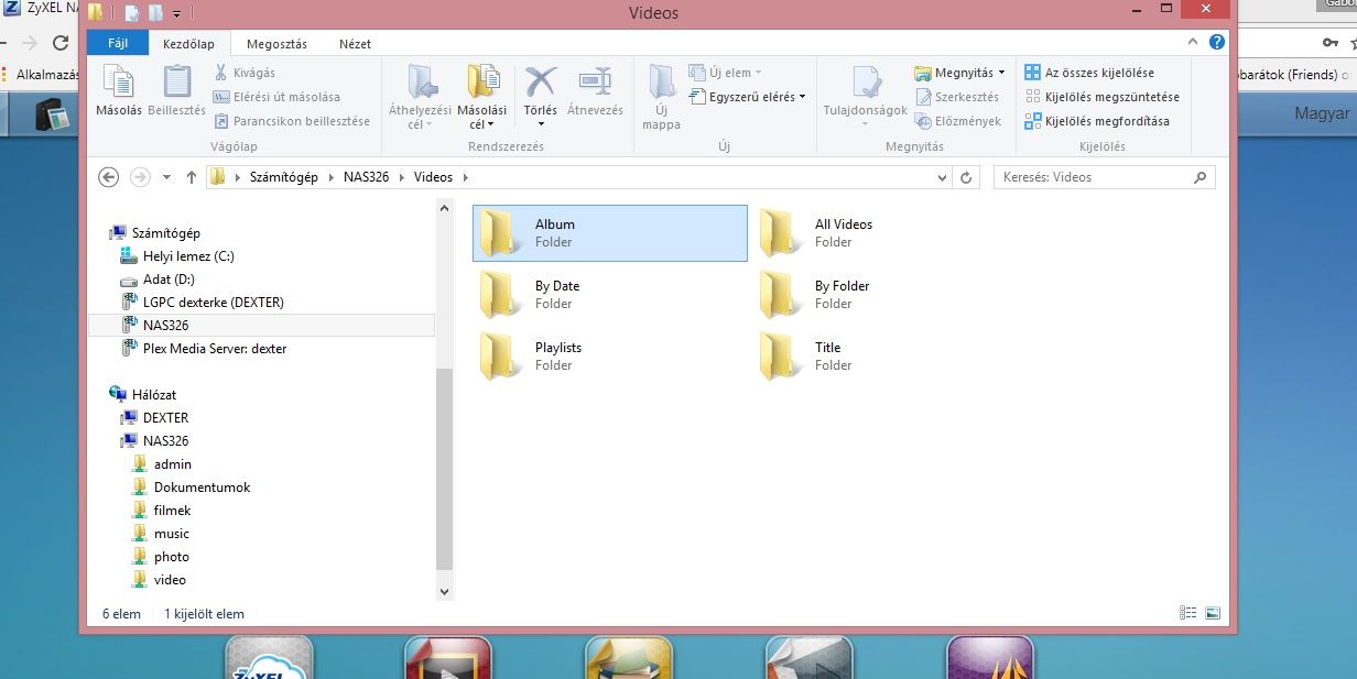

windlord
#1282
Mármint asztali gépen TotalCommander? Nem igazán látom át, hogy miért lenne ez (akár FTV-vel) megoldás a problémára, mivel ezt éppenséggel a Windows Intéző is tudja, pont az elkerülendő problémával: a hálózaton oda-vissza másolja az állományokat, brutális időigénnyel.
A megoldás a MidnightCommander, amit alternatív repository-ból (pl. FFP, rengeted szó esett itt róla) lehet feltenni a NAS-ra, és mivel ott fut, csak házon belül mozognak a bitek.

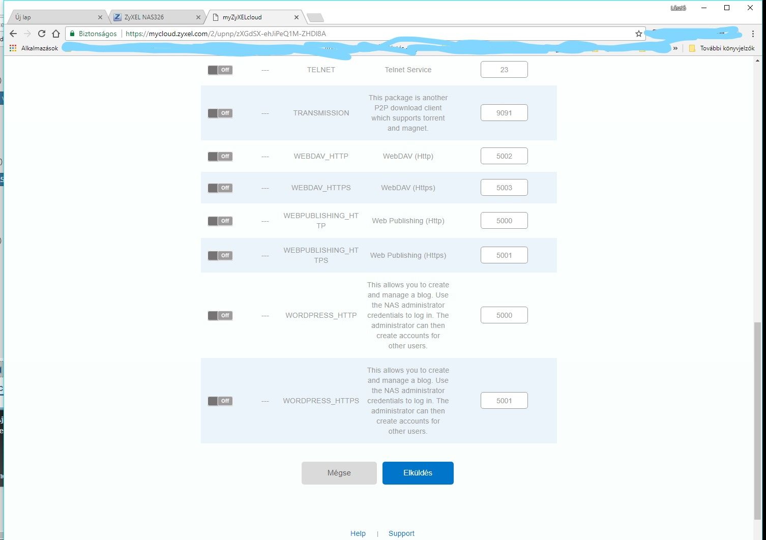

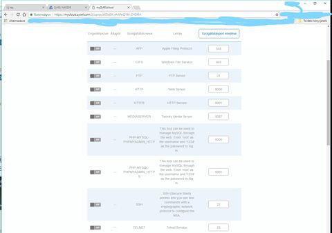

Ma beizzítottam egy ilyen NAS-t, de a myzyxelcloud-nál elakadtam.
A cél az lenne, hogy külső hálóról is el lehessen érni a rajta lévő cuccokat. Létrehoztam a myzyxelcloud fiókot, és beállítottam egy DDNS-t. Na innentől kéne a segítség, nem tudom hogyan tovább.
Asus RT N18U a routerem.Ill. egy msáik apróság, firssült 5.21-re a firmware, és ha beírom mozillába az ip-t, akkor csak a kék háttér jelenik meg, nem tudok belépni a felületre, csak a Zyxel Start Utilityből indul el. Más böngészőn nincs gond az IP-s belépéssel.

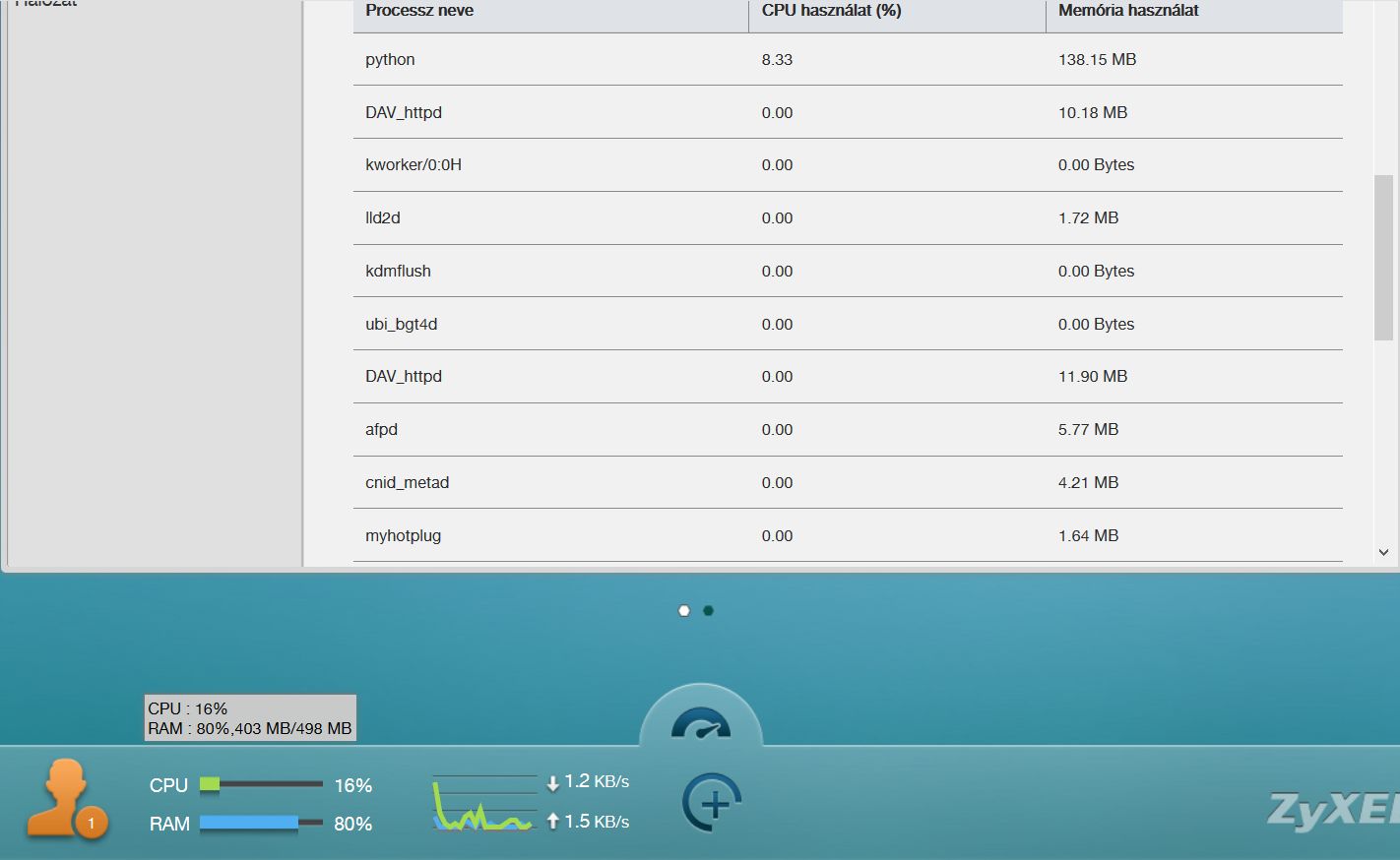

Entware-t használ valaki a NAS-on?

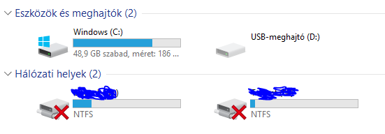

Thome
Ezt miért csinálja, több gép is? Be van kapcsolva a nas, utólag kapcsolom be a pc-t és nem csatol automatán.
Ha belekattintok, azonnal beenged, és utána már rendesen elérhetőként is jelzi.

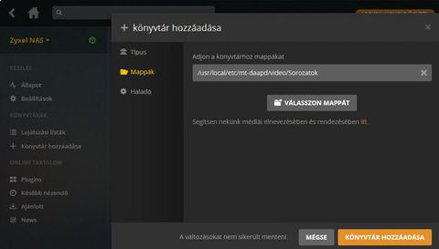

Most jött a következő probléma.
Szerverbeállításoknál teker egy ideig, majd nem túl bőbeszédűen közli, hogy "Hiba lépett fel a Plex Média Szerver alapvető fontosságú részén".
Amennyiben sikerül valahogy előcsalnom a menüt ahol látom, hogy fut a szerver van neve is, de könyvtárat már nem tudok hozzáadni. Kitallózom, de a változásokat nem menti el. így elméletileg fut, megtalálom a médiaeszközök között, de nincs lejátszható adat.Valami további ötlet?

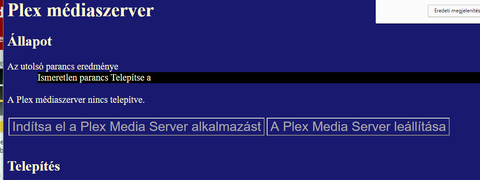

Tomocop
Mit csinálok rosszul?

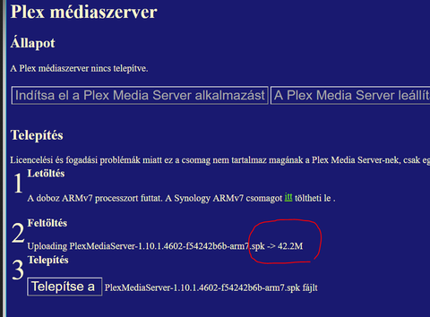

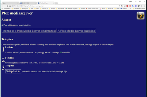

Szeretnék Plex media szervert telepíteni- Letöltöttem a MetaRepository_20161021_arm_014.zpkg, és a ZYPKG_INFO.tgz fájlt. Állítólag benne van. Bemásoltam a \\<NAS>\admin\zy-pkgs\.könyvtárba. Frissítettem az applikációkat, a leírtak szerint "Then in the package menu press on the 'Retreive List From Internet' button. (On firmware 5.20+ this is the 'Cycle icon' in 'App Center->Browse->All Apps')" és nem történt semmi változás a listában. Reboot is volt. Firmware Version: V5.21(AAZF.1)
Tudna valaki segíteni?
előre is köszönöm

nagyon köszönöm a segítséget
