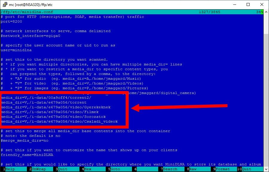

SMB-n azt fogsz látni, amit MEGOSZTASZ. Ha a DLNA kiszolgálón megosztod az első hdd-n lévő video mappát, akkor nem fogsz tudni még egy video mappát megosztani, még akkor sem, ha az a második hdd-n van (nem összefűzött hdd-k esetén) mert UGYANAZ lenne megosztás neve. De a második hdd-n lévő video mappát megoszthatod video2 néven (így már más a neve a megosztások között).
Ekkor fogsz látni egy video-t és egy video2-es megosztást.DLNA-n keresztül is azt látod, amit publikálsz a kiszolgálón.
DE hátha vizuális típus vagy:
Itt az én DLNA kiszolgálóm konfigja. Bekeretezett részben látod, hogy én csak ezeket a könyvtárakat (és nyilván az ezekben lévő alkönyvtárakat) publikálom a DLNA-n. Ezen kívül kismillió más is van a nason, de csak ezeket teszem ki dlna-ra. Amint látod van két torrentem is (torrent és torrent2 néven két külön hdd-n).
