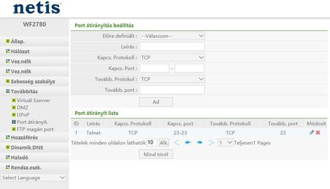

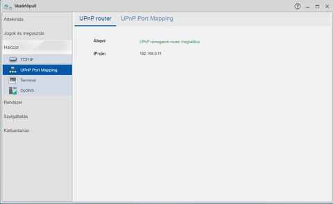

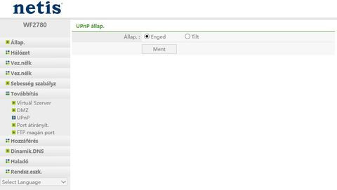

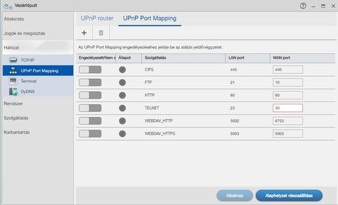

spe88
Hello!
Konfig:
Laptop: Dell Inspiron 7530
Router: Tenda F1203 Settings
NAS: Zyxell NSA326 Settings
NASCloud: Settings
OS: Win7 64bit (IP V6 tiltva WLAN és LAN kapcsolaton is) Settings
Böngésző: Chrome Settings
AV+FW: Comodo Settings
DynDNS: noipJel: ISP: modem --> router --> wifi --> laptop és android telefon
router --> UTP --> NASAmit szeretnék:
1. Elérni a NAS-on tárolt fájlokat weben és FTP-n keresztül bármilyen kliensről. Az eléréshez szükséges legyen jelszót megadni és az adott felhasználói jogok szerint lehessen a fájlokat elérni. (pl. az egyik opcióval csak olvasni lehet a másikkal írni is.)
2. Találni valami appot telefonra, amivel ez könnyedén megoldható. (A gyári Zyxel appok a tapasztalatok alapján és mások véleményei szerint hulladékok.)
3. Feltelepíteni a Transmissiont és aktívnak lenni portnyitás szempontjából.Ami megy:
1. A NAS-t elérem belső hálón, tudom konfigurálni
2. A megosztott tartalmat is elérem belső hálón keresztül a böngészőbe beütött belső linkes kapcsolaton, 5000-es porton. (sipinas.com:5000/musik stb.)
3. A NAS-t párosítottam a myZyxelCloud-dal tehát az internetre is ki tud menni jelenleg.
4. UPNP port párosítás a WEBDAV és HTTP portokollokon sikerült.
5. Az alkalmazás központ is működik.Probléma:
1. A telefon és más kliens a külső hálón a már előbb említett weblinken nem találja a NAS-t (sipinas.com:5000/musik stb.)
2. NetDrive és CloudBuckIt sem valószínűleg ugyenebből az okból.
3. FTP portnyitást nem bírom működésre bírni.
4. Valószínleg külső hálóról azért nem látni a NAS-t, mert dinamikus DNS-t nem tudtam megadni a router kezelőfelületén.
5. Egy applikáció kéne androidra, ami majd kezeli a NAS-t ha végre egyszer látja már minden külső hálóról.Mit tegyek?
Köszi szépen
Az én kérdésem viszont az, hogy valami egyszerűbb fórumkezelési lehetőséget tudnátok-e ajánlani.
Egy kb. 30 fős társaságnak kellene felületet biztosítani üzenetek és fájlok átlátható forgalmazásához, amire persze a Facebook, G+ és társai pont jók lennének, csakhogy a tagok döntő többsége nem használ ilyen közösségi oldalakat.
Köszönettel: MaCS

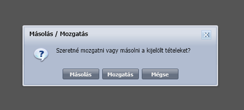

spe88
Az ideggörcs kerülget ismét!
Helyzet:
Adott egy halom fájl kb. 30GB a NAS-on, ezt rá szeretném másolni a telefonomra.
Probléma:
Nagyon lassú, előrejelzések szerint 5 nap. Egy óra után sem gyorsult be.
Próbálkozások:
offboard
1. Teló --> USB --> PC --> UPT --> NAS
2. Teló --> USB --> PC --> Wifi --> NAS
onboard
1. Teló --> USB --> NAS
Én nem tudom mi van ezzel a gyári fájlkezelővel, de egyrészt másolás opciót nem látok, másrészt egy adott mappát 56 különböző fülön jelenít meg teljesen random sorrendben, lehet, hogy az egyik A betűvel kezdődő mappa a 27. a másik az 5. stb. oldalon találom. Kereső nincs, hogy hol találom. Túlzás nélkül mondhatom, hogy a gyári fájlkezelő egy hulladék, használhatatlan szar.Mit ajánlotok, hogy ezt a rendkívül bonyolult problémát mihamarabb komolyabb idegkárosodás nélkül átvészeljem?
Állítólag jobban járok, ha felhekkelek vmi új appot, erről tudtok valami használható leírást adni? Angol-magyar mindegy...
Offboard másolás rettenet ezért erőltetném onboard, de ott meg az appok használhatatlanok.
Nagyon szépen köszönöm

Szia.
Igen, mondtad, és így is tettem, de nálam nem fogadja el a NAS vezérlőpultban semmi szolgáltatást, hogy bekapcsoljam.
Az UPnP a routeren be van kapcsolva, ki is írja a NAS, hogy UPnP támogatott router.
Ennek ellenére nem lehet semmit bekapcsolni, mindig vagy foglalt portot jelez, vagy kikapcsolja magától a szolgáltatást ha az alkalmaz gombra nyomok. -

Alex91
Az a baj, hogy az egyszerubol csinalsz bonyolultat...
Ha upnp-t hasznalaz, akkor a routeren semmilyen portatiranyitast nem kell allitgatni, mert az upnp-nek pont ez lenne a lenyege, hogy ne kelljen ilyennel buveszkedni a usernek. De hat mindig vannak okosabbak, akiknek az egyszeru sose jo
ram34
Szia, jó reggelt. Köszi, de az a baj, hogy nem engedi, illetve átkapcsolja és ha alkalmazra nyomok (már ha aktív, mert pl. a telnet-nél piros a négyzet, mert azt mondja, hogy már használatban van a 23-as port), szóval az alkalmaz után kikapcsolja mindegyiket megint.
A routeren nem kell port átirányítás? Egyáltalán jól töltöttem ki a routernél a dolgot? Mert screeshotoltak már páran router port beállítást, de mindegyik más volt, illetve másnak hívja a paramétereket. -
ram34
Annyit javult a helyzet, hogy PC-ről NAS-ra már 70 mbyte körül másol, illetve néha megy a fájlkezelő is, meg talán normális sebességgel jön a torrent is. Illetve az asszony tegnap este nézett filmeket, és nem szaggatott a lejátszón.
Viszont ezek a port konfigurálások nem működnek, vagy én nem tudom mit hová kell írni. Főleg android appok érdekelnek, mármint, hogy el lehessen érni a NAS tartalmát velük.
Olvastam mindenféle hozzászólást, de amit ott írtak az nálam nem megy.
Felrakok pár képet a router és a NAS beállításairól, hátha úgy könnyebb az esetleges segítség.
Annyi, hogy már regisztráltam a myZyxelcloud-ra, és párosítva is van.
Köszönöm előre is a segítséget. -
