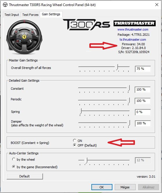

thrustmaster t300 tulajoknak : megjelent egy új driver és v34-es firmware, ami behozott egy boost kapcsolót a driverben, ami elvileg ad egy kis plusz FFB-t. nyilván plusz táp nincs, csak valami szoftveres limitációt emeltek, hamarabb is fog a ventilátor bekapcsolni automata módban. még nem teszteltem, majd este futok pár kört.
és a legfontosabb feature, hogy most PC módban nem pirosan, hanem zölden világít a led

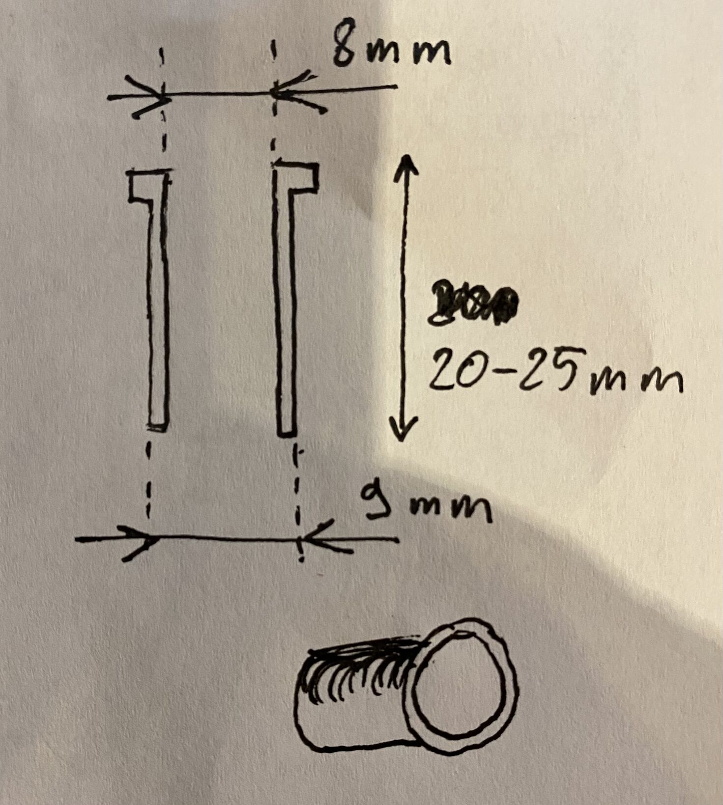

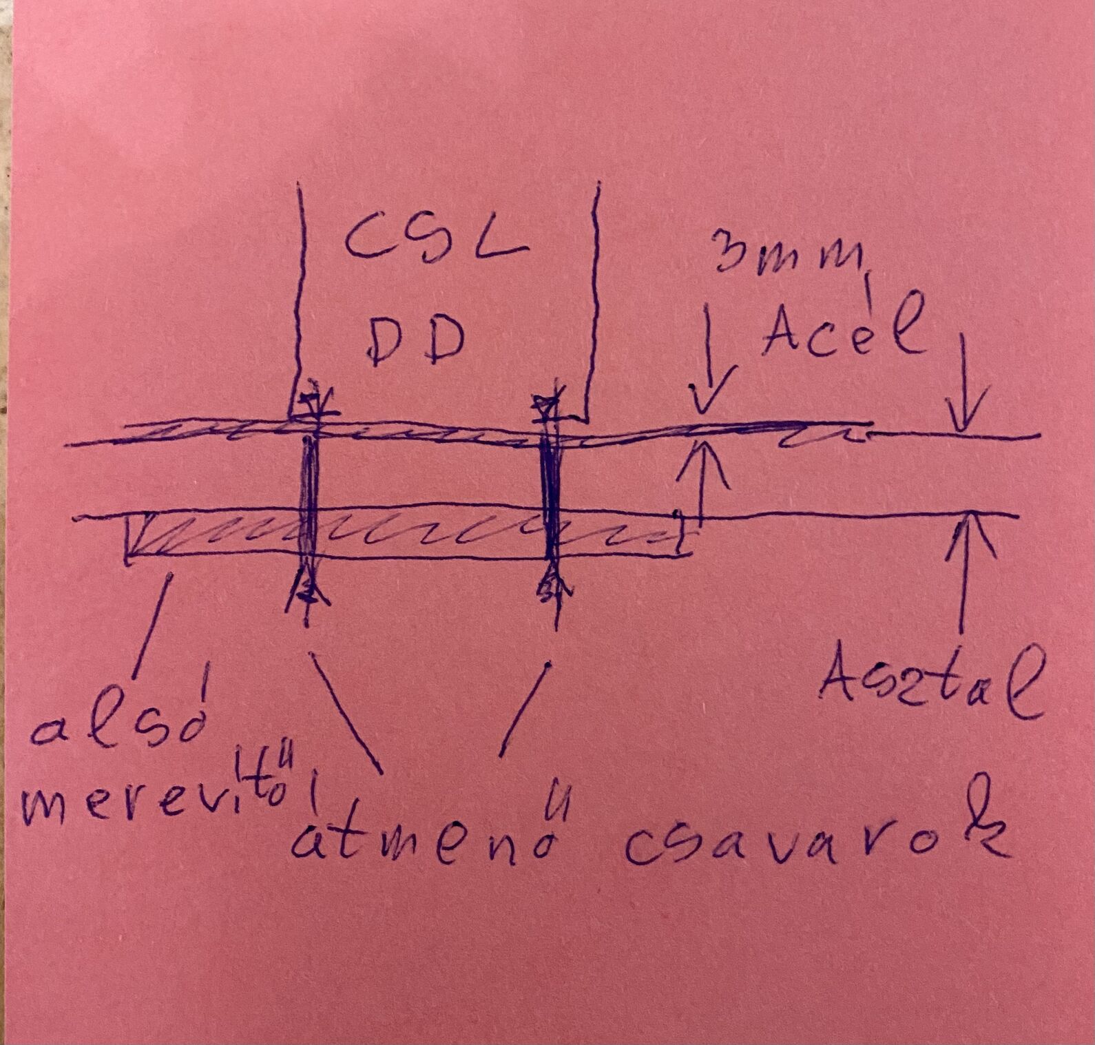

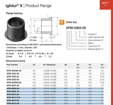

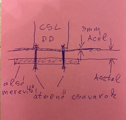

szacsee
Fakötésű alátét, vagy nagy palástú alátétként is emlegetik merevítők helyett, de ha raksz merevítő lemezt alulra és felülre, akkor kb 40T prés ami a fát összenyomja közte akkora felületen.
Viccet félretéve ha nincs kőbe vésve a méret, akkor csövet keress 10mm-es átmérővel, belső átmérő 9mm és még a csavar is eltalál benne, ha félrefúrsz. Hátránya, hogy vágni kell, de ha acéllemezzel dolgozol azzal nem lesz baj.
Méretpontosra csak hasított feszítőhüvely jutott eszembe, esetleg csúszócsapágy ebben a méretben.Nálam 3 x 24"monitort tartott egy egyedi tartó, fent 350x50mm lemez két oldalt fióksinen alul csak fakötésű alátét és semmi deformáció nem volt 3 db kapupánt csavar fogta jobb és bal oldalt, pedig ott szélességben kb 1,6m tartóktól pedig 60-70cm-re lógott előre (erőkar volt bőven), de nem volt probléma... szvsz ha lemezt raksz már túltolod, fent raknék alá vékony gumilapot alul meg fakötésű alátét a csavar fej alá azt jónapot, de ez az én véleményem.
mozso
Lac-coo
#43916

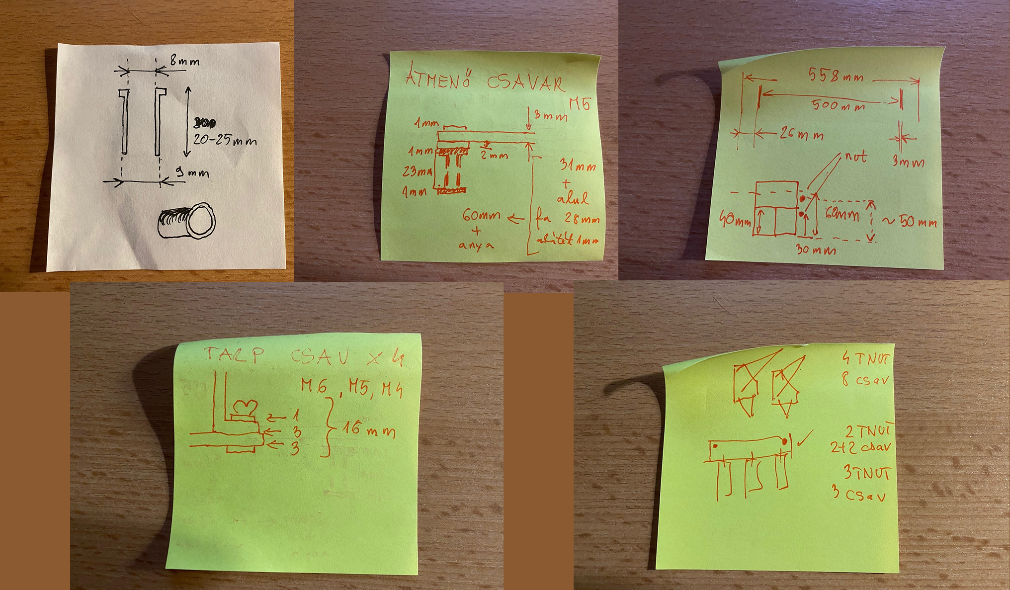

Szeretnem szepen es jol megcsinalni. Ha belul menetes az nem segit, mert akkor az erohatasok a pozdorja asztallapba rakott menetes betetben ebrednek (ki fog szakadni) es nem pedig az asztallap ala rakott also merevitoben, aminek sokkal nagyobb feluleten oszlik el az ero.
mozso
Segitseget kernek (tippeket) milyen neven keressem a kepen lathato bigyot az interneten, hogy meg tudjam rendelni.
A csodakormany rogzitesehez ugy tunik at kell furnom az asztallapot. Ezt a furatot szeretnem megerositeni belulrol es picit eltuntetni a furas nyomait azzal a galleros persellyel.
M8-as csavar lenne elvezetve a belsejeben, de nem kell, hogy menetes legyen belul.
Valami gitar hur bevezeto cuccot is talaltam a kereses kozben, ami hasonlo, de az out of stock.
A cucc magassaga lehet 7-8mm is, akkor az asztallap furatba felulrol es alulrol is beraknek egyet-egyet.
