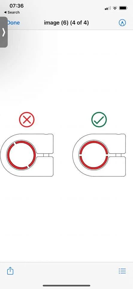

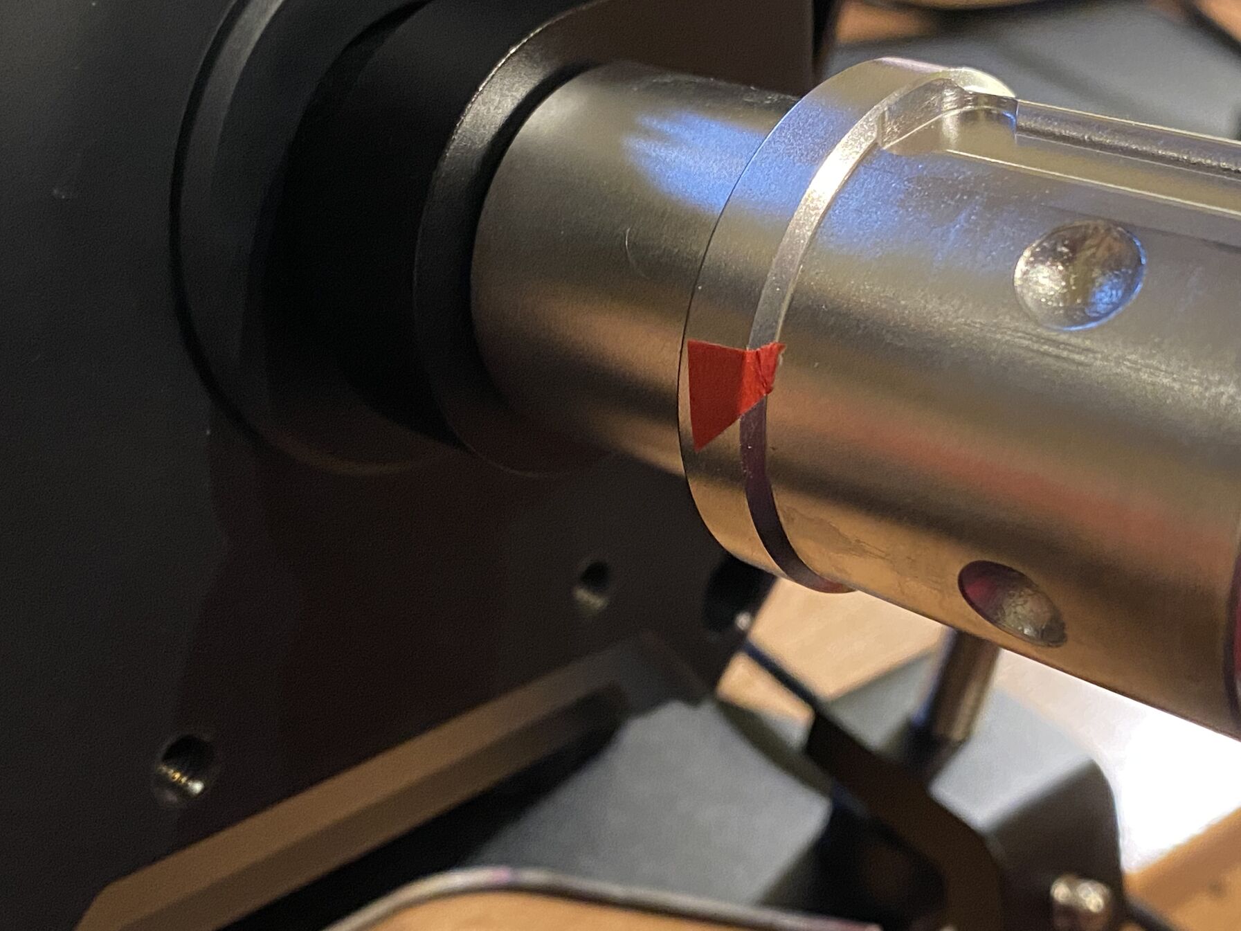

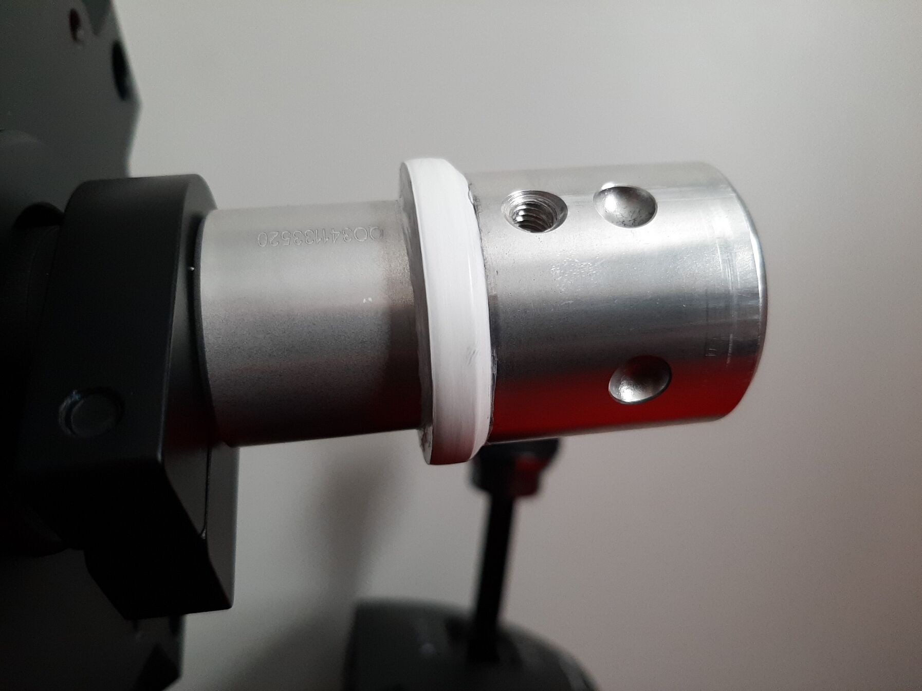

Akinek Fanatec QR1-es csatlakozoja van:
Nekem jobbra balra mozog a QR1-es csati a tengelyen, akkor is ha berakom az extra rögzítő csavart. Ott mozog oldalra ahol véget ér a fekete peremes felhúzható szoknya, tehát nem a CSL DD tengelye mozog es nem is a kormanykerek a csatlakozon. A QR1 csattanasig ra van tolva. -

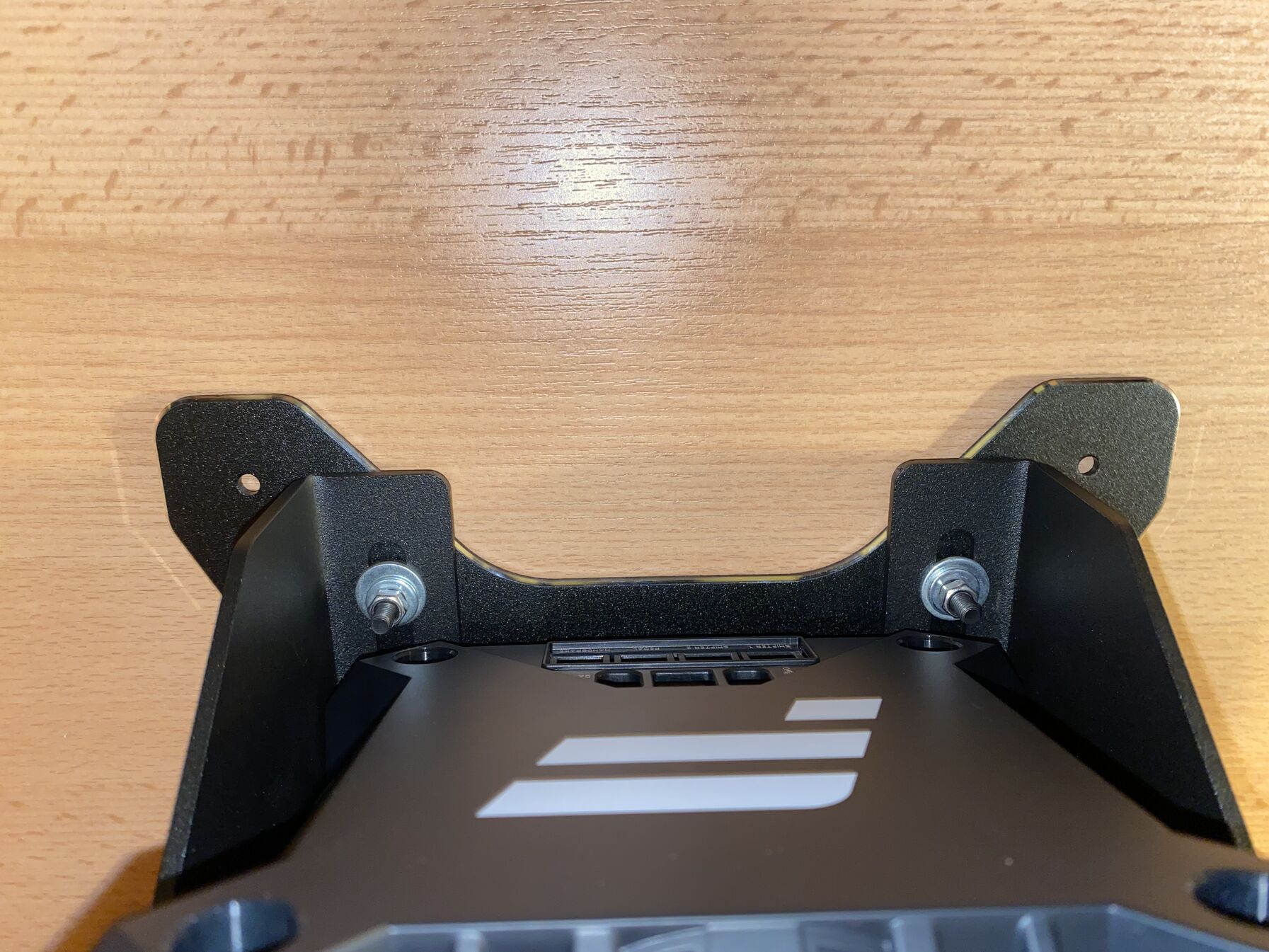

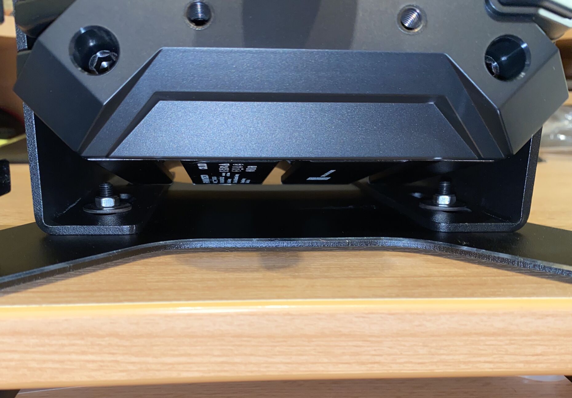

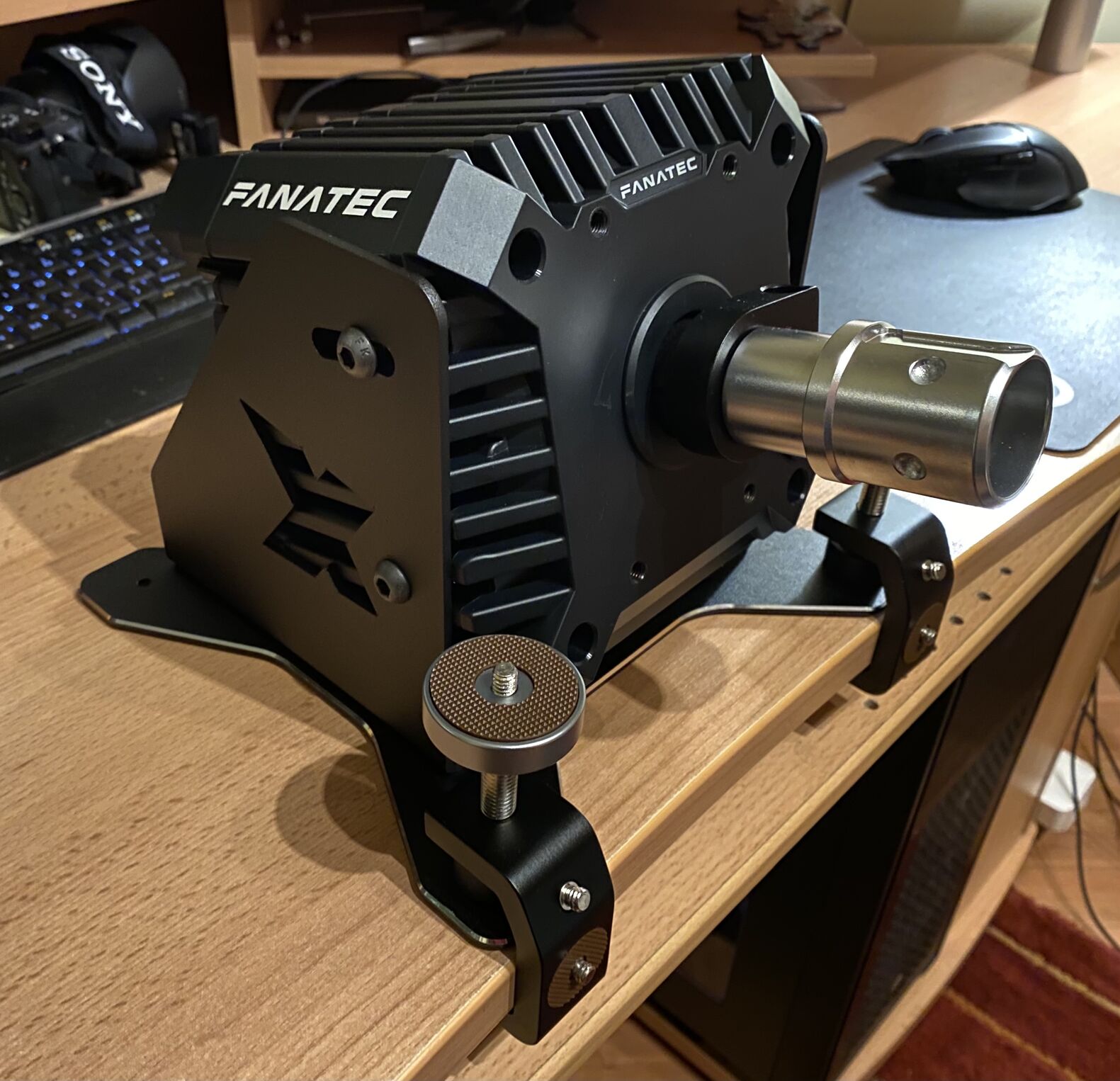

Apró tanácsra lenne szükségem.
Eddig jutottam ma acéllemez fúrás, csavarért rohangálás, vízmértékezés, kormányoszlop szög beállítás. A SimXPro DD mount elég jó, a két lemez 1kg, van benne anyag.
Viszont csak M5-ös laposfejű 10.9-es csavar fér el itt:
Tervezet:
- X alakú 3mm-es acél lemez hátsó furatainál átmenő csavar az asztalon át
- még 2db M5 csavar berakása a CSL DD első része alá a SimXPro L alakú 3mm-es acél lemezt jobban rögzítve az alatta lévő X alakú 3mm-es acél lemezhezSzerintetek az M5-ös csavarok (most 4db, holnap 6db) elég erős lesz ?

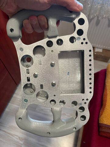

Egy sráccal akadtam össze FB-on, buttonbox panelt vett tőlem, aztán kitalálta nem tervezek-e neki panelt a kormányához, mert épít egy pokorny lmp kormányt, aztán lett terv, meg elkezdtünk ide oda bizniszelgetni, a vége az lett, hogy mivel ő a maga kormányát másképp építette meg (universal hubos) ez meg egy elsőszériás cucc, az utódok meg már megint mások lesznek, ezt a szettet odaadta ajándékba, rakjak össze valamit magamnak belőle
Most ez történik. Holnap viszem elvileg bőröztetni, jönnek a gombok is.Egy dolgot nem kapok sehol, én hülye meg nem rendeltem az angoloktól, 5 állású kapcsoló, fel le jobb bal ok kivitelűt. "hat switch" meg "tactile 5 way switch" betegre kerestem magam, mindig csak az analog joyok jönnek elő a keresőben
