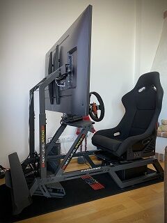

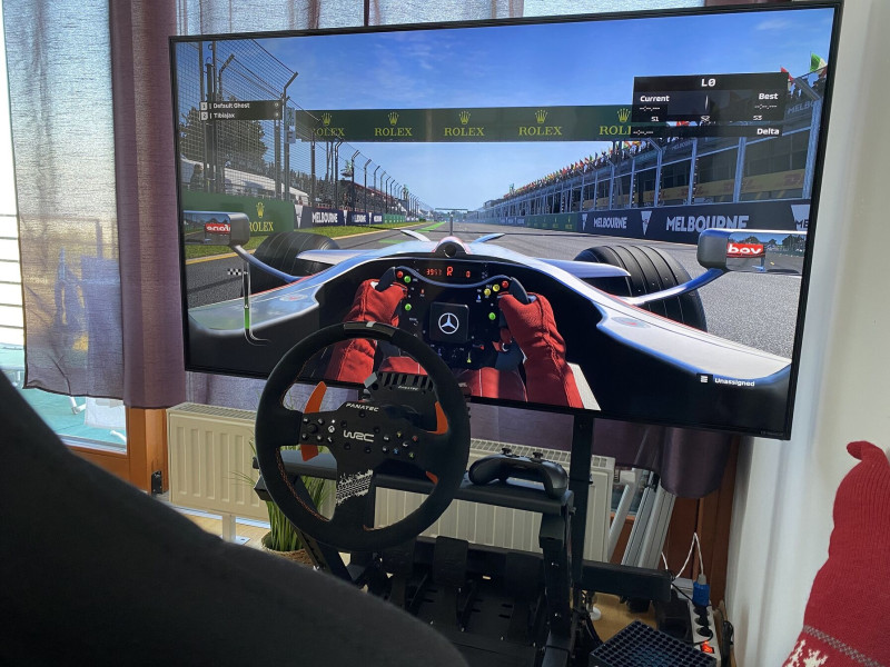

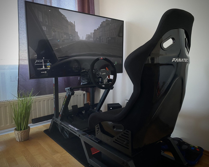

Tibiajax
'napot,
hát elkészültem végre én is. ígértem, h majd dobok be fotókat. ha érdekel bárkit is, ha nem. xd
lényeg, hogy álmom végre valóra vált, nagyjából ahogy megálmodtam az egészet, úgy ott a kis sarkában a lakásnak, úgy most végre összeállt. sok lóvé meg sok energia ment belé, de sztem megérte.. a célom, hogy ha olyan kedvem van csak beüljek és tolhassak egy két kört egy jó autóval az otthonomon belül, korrekt minőségben és nem valami lötyögős bohóckodásban, valóra vált
pár tippet innen is kaptam, tőletek, köszi azokért is
hát ilyen lett.
egy jó kis F1 perec még majd kell... -
