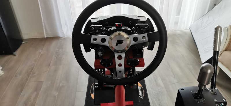

A kézifék jó helyre került, kényelmesen elérhető. Annyi van csak, hogy a váltó 7-es 8-as fokozata közel van a kézifék karhoz, de ott is elfér még a kezem. A váltó/kézifék meg együtt állítható előre-hátra, föl-le.
A tartó meg bírni fogja a rángatást is. Elég masszív lett:
https://youtu.be/Q81aomaNX_A
A te kéziféked tényleg kicsit távol (elöl) van, meg talán magasan is. Nem tudom mennyire állítható, de a váltót egy vonalba tenném a pereccel, a kéziféket meg közelebb (hátrébb). -

Kényelmes? A tiedet látva lehet kicsit messze van az enyém. Az is lehet hogy többet használnám, ha közelebb lenne, nem csak a rajtnál!
