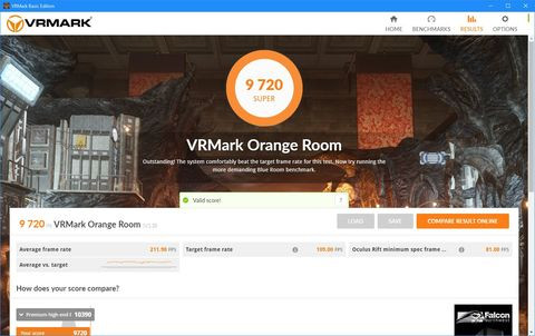

Mindkettő páros. 2x8gb Corsair + 2*2GB Hyperx. Mindkettőnek azonos az órajele és a késleltetése.
Közben lett már jobb eredményem is (9876 pont), de húzni kellett a procin. Ez után a pontszám után nem hiszem, hogy sokat számít a ram variáció de egyszer majd lehet kikapom csak a CPU hűtőt ahhoz le kell szerelni mert alatta van... szóval macerás. A fenti eredmény előtt azonban kipróbáltam a spectre elleni frissített biost, de siralmas 7400 pont lett azzal az eredmény, CPU OC-val 8600 pontot hozott. Úgy ment vissza a frissítést nem tartalmazó BIOS.
Egyébként a Mixed Realityt próbálgatom, de irtó gyenge hozzá a gép. Még a hétvégén csinálok egy tesztet de az eddigiek alapján használhatatlan 20 fps körül kótyorog az MR-ben... Ilyen ez a pop szakma.
A CPU-t egyébként a biosban auto OC-vel húztam. Tudom nem a legjobb megoldás a gyári OC, de működik és stabil (tesztelve LinX-el és Aida-val). Egyébként én sem értek a tuninghoz, megnéztem pár videót de az a helyzet, hogy már nincsenek napjaim meg heteim arra hogy ezzel szórakozzak márpedig a tuningszakma ilyen. Delid nélkül úgysem lesznek hatalmas eredményeim de úgyis váltani fogok erősebb VGA-ra ahhoz ha megfeszülök is kevés lesz ez a CPU úgyhogy config csere lesz.

Látva az eredményeket engem is elfogott a kíváncsiság és lefuttattam a VRMarkot.
A tiéddel összevetett link:
Full alap, az aláírásban szereplő komponensek. Se a proci, se a kártya nincs húzva, de úgy néz ki, hogy összevetve a processzor órajele nagyon sokat számít.
Szerk:
Közben néztem, hogy a gépedben 20 giga ram van, nem lehet, hogy a nem páros memóriák bontják meg az egyensúlyt? AMD-ről jöttem, ott még számított, intelt meg beraktam és megy, csókolom.
