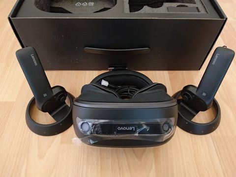

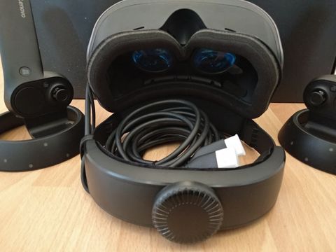

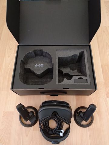

Par proba utan:
- Mindket controller mukodniek rendesen miota a problemasban csereltem elemet.
- SteamVR beallitasa is nagyon egyszeru volt, telepiteni kell a Steam-vol a Windows Mixed Reality csomagot es a SteamVR magatol elinditja a setup-ot ha eszleli a HMD-t
- Tracking-el problema meg nemigen volt
- A warping mas programnal/jateknal is ott van, de nem mindig ugyanolyan erossegel van jelent, talan a Cliff House-ban latni leginkabb
- Ergonomiailag tenyleg nincs ott mint a Rift, de a fejpant megoldas jobb, konyebben lehet beallitani
- A szivacs az orresznel zavaro, hiaba jo arra hogy a fenyt nem ereszti be, ha rendesen a fejemen van akkor birizgalja es nyomja az orrom
- A felhajtos megoldas is hasznos a HMD-nel
- Ennel se art a bemelegites hasznalat elott ugy mint a Rift-nel, kulonben hamar beparasodik

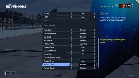

- A Project Cars 2 demo-ban a kepminoseg nagyon "reces" es nem ugy nez ki hogy a jatekban vagy a SteammVR-ban feljebbtolt Supersampling valamit is valtoztat a kepminosegen
- A FOV tenyleg picit kisebb mint a Rift-nel, egy ido utan azert eszrevettem. Ha a Vive-rol jon valaki az tuti hogy azonnal leeirja a HMD-t mert ott sokkal markansabban elojon a difi
- ED-ben a magasabb felbontas es az LCD miatt a szoveg az alap narancssarga szinekkel is jol olvashato, de sajnos itt jon elo a kisebb sweet spot - hamar kifutsz az eles reszbol es mozgatni kell a fejet.Letoltottem par ingyenes nativ dolgot a Windows Store-bol, de egyelore nem probaltam. majd kesobb. Ugyanugy mint a szotferes IPD valtoztatast, meg mindig az alap 63mm-en van ami nekem 1-2mm tul kicsi.
A megoldas egyebkent nagyon kenyelmes a hasznalatra. Az hogy nem kell szenzor az eleg nagy lepes a szabadasgban, meg ha a HDMI/USB kabel picit puhabb/hajlekonyabb/vekonyabb lenne...De az hogy lerakom a laptopot a nappaliban az asztalra, leulok a kanapera, bedugok ket kabelt a gepbe es mehet barmileyn seated experience/jatek az eleg szep.
A problemai ellenere megtartom a hordozhatosaga es egyszerusege miatt, lehetett volna 200EUR mint az USA-ban, de hat nem ott vagyunk es ez van, valahogy tulelem azt a difit

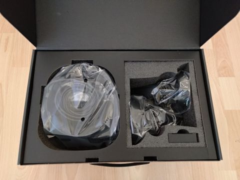

- a setup nagyon egyszeru es problemamentes volt - bedugod a HMD-t a HDMI-be es USB-be, elindul a setup automatikusan, berakod az elemeket a controllerekbe es Pair, utanna a HMD-vel kell korbejarni a jatekteret es ugy beallitani. Aztan letold akarmennyi adatot es amikor kesz akkor mondja hogy felrakhatod a HMD-t. Ez mind zokkenomentes volt.
- a fejpant eleg jo megoldas, a HMD is konnyu
- fenybeszurodes nincs
- arcot nem nyomja, de izzadas azert hosszabb hasznalat utan biztos lesz
- a fules hianyzik, maceras a kabeles megoldas, majd valami Brutuszosat kiprobalok vagy max a dugos picik
- a kabel szerintem tul kemeny es rigid
- a lencsek pocsekak - a FOV-nem szamottevoen nagyobb vagy kisebb a Rift-hez kepest, legalabbis nem olyan a difi hogy eszevenned azonnal. Chromatic aberration van akarmennyi, foleg a szeleken ahol pluszban szepen el van mosodva a kep. Lehet emiatt is nehez megitelni hogy a sweet spot mekkora, mert nem tunik kicsinek, viszont az elmosodas a szeleken jobban kijon mint a Rit-nel vagy a Vive-nal ezert nem is a kozepere koncentralsz hanem arra hogy mi a fene tortenik a szeleken. Az SDE picivel kisebb mint a Rift, viszont valahogy megse az igazi, mert a pixeleket meg jobban latni ott ahol a sweet spot-ban vannak kozeppen
- warping a Home-ban amit eddig probaltam volt allandoan, idegesito is elegge
- a HMD tracking-el nem volt gond (jol megvilagitott iroda tele cuccokkal mindenhol igy van mit kovetni a kemaraknak
- a controller tracking is jo volt de nem probaltam extrem helyzeteket csak a Home-ban navigalast. Itt jott elo az elso gond - mire befejezodott a setup a ket controller lakapcsolt es csak a bal jott vissza, a jobb meg se nyikkan. majd megprobalok elemeket cserelni es reset-elni
- minosegileg a HMD rendben van, a controllerek viszont olcso muanyag izek erzesre es kinezetre is
A hivatalos 449EUR arat tuti nem eri meg, de meg a stabil kb. 400EUR utcai ar is sok erte. Szerintem valahol 300EUR korul mar emesztheto, a $200-as akciok EUR megfelelojevel pedig tuti vetel lenne. Persze csak akkor ha a warping mas programoknal es jatekoknal nem annyira jo elo.

Nem kapcsoltam ki, de levittem Windowed 1280x720-ra.
Neme ertem hogy nem megy nektek 90-el a 1070/1080Ti kartyakon. Este megint megnezem mi a helyzet, de amikor utoljara neztem meg ugy is megvolt a 90 hogy nincs minden Low-on. Persze nekem csak a demo van meg igy csak azt a 3 palyat es autot probalhatom, de a Lambo-nal jon ki a legmagasabb igeny.
Picco
Shodan
#13117
headroom nalam pl nem mukodik rendesen, minding 3-5% mert a kartya visszaveszi magat.
oculus tray toolban allitsd "ASW OFF"-ra a PC2-t. nalam a "fobeallitas" nem mukodik csak ha Ctrl+ Num1-el ki tudod kapcsolni tutira, sokaig szoptam ezzel es egyeb steam beallitasokkal en is...
1070-el meg kene lennie a 90nek szerintem, foleg ha nincs csillio auto a kepen pont..Ja es az fps kiiratásnak van valami egyszerűbb módja mint a debugtool?
eddig tudtommal sem egyszerubb, sem vallalhatobb meretu megoldas sem letezik sajna. -
Shodan
Raymond
#13077
PC2-ben ti a screenmirror-t kikapcsoljátok?( -vrnomirror )
Mert elég nagy teljesítmény különbséget látok.
Bekapcsolt mirror-al 45FPS, Headroom kb -10%
Kikapcsolt mirroral 90FPS +5-10% headroomal.most levettem mindent lowra kb, de nekem igy is konstans a 45fps 1070-el.
