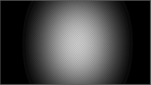

Ez most egy sima ellipszis maszk, nagy featherrel. Nem lehet, hogy a monitor megjelenítője állítódott el, mert ezt azóta tapasztalom, amióta vasárnap szétkaptam a cuccot és levittem egy forgatásra? Kamerával volt összekötve, utána pedig amikor hazaértem, elsőre nem akarta a gép felcsatlakoztatni: nem volt kép, csak miután vagy kétszer megfordítottam benne a HDMI-t és újraindítottam a gépet. Ezek után már volt kép, de először nem tűnt fel, hogy valami gond lenne, mert nem photoshopoltam.
BonFire
Ezt a bugot most fedeztem fel. Ahogy próbálok nagyon szépen elmosott maszkot csinálni, valami baromi lépcsős lesz az átmenet, akár Gauss blur-rel, akár a Mask featherrel játszom. Próbáltam leglágyabb peremű ecsettel pacsmagolni, itt meg olyan szemcsés lett, mintha diffúz keverési módban lenne. Már végigpróbálgattam az összes bitvariációt, valamint a GPU gyorsítást is előbb Advanced-ről Basic-re vettem, majd teljesen kikapcsoltam, sokszor újraindítottam a Ps-t, de semmi nem változott. A kimentett PNG-k baromi rondák.
Ps CC 19.0
Eddig is ugyanígy csináltam ezeket, és soha nem volt lépcsős a gradientem. Csak pár napja. Semmit nem telepítettem a gépre azóta, se a hardverben nem történt változás. Halvány gőzöm sincs, mi lehet a kínja.
Ez a maszk egyébként egy 1920*1080-as videóhoz készült 72 dpi felbontással.
