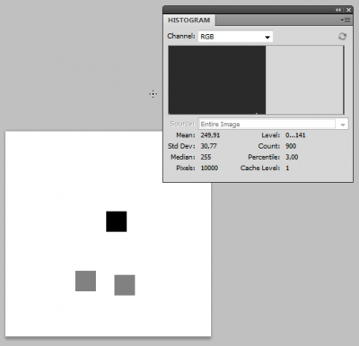

Ha tényleg szoros értelemben véve hó fehér, tehát tényleg nincs is benne más színinformáció, akkor nem lehet vele mit kezdeni.
Amúgy az Exposure, illetve a Levels menüpontokat ajánlom első közelítésben
Vagy még inkább: ugyanezeket Adjustment Layer-ként, úgy maszkolni is lehet őket, meg utólag állítani, stb. -

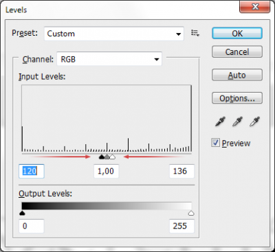

Azért kezdte el a széleket kékíteni, mert azok a pixelek eredetileg is (még ha alig láthatóan is) tartalmaztak kék árnyalatot. Ez a levels-es módszer pedig pont a pixelek tartalmát erősíti fel. Előtte vagy utána ha deszaturálod (Shift+Ctrl+U, színek elvétele, fekete-fehérítésnek is mondhatjuk), akkor a színek szépen eltűnnek.
Bár ha a cél szempontjából elfogadhatatlan, hogy szürke pixelek legyenek a képen, akkor tényleg a Threshold a jó megoldás, csak akkor érdemes jó nagy felbontásban (vagy legalábbis a célhoz mérten kellően nagy felbontásban) importálni a pdf-et. Nem tartom elképzelhetetlennek, hogy a nyákgyártók akár 600DPI vagy még nagyobb felbontást is elfogadnak.
Ezt abban a kis ablakban tudod állítani, mikor a PS meg akarja nyitni a PDF-et.
Apropó, ha ebben az ablakban kiveszed a pipát az Anti-aliased elől, akkor a vektoros alakzatokat (és a fontok tipikusan ilyenek) eleve szigorú fekete fehérben fogja megnyitni.(Szal, látod, (abszolút nem nagyképűségből, de) nem árt a hozzáértés
Wyll
Akkor két lehetőség van:
- image >adjustments > threshold
ez kíméletlenül csakis fekete vagy fehér pixeleket hagy a képen (layeren)
vagy
- Ctrl+L (image > adjustments > levels) > a szélső csúszkákat behúzni középreitt a behúzás mértékével tudod szabályozni, mennyire váljék kontrasztossá a végeredmény - amit látsz is közben, ha Preview be van pipláva

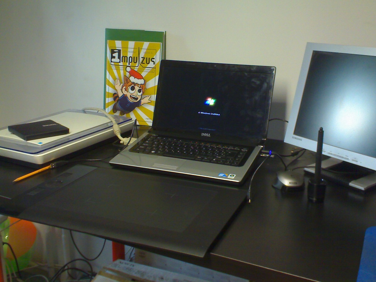

1. lépés:
Wacom Intuos 4L kölcsönkérve
Kis ismerkedés, majd 2. fokozat:
életem első tabletes rajza - gólyakoponya
(lévén, gólyáknak készül most az Impulzus...)

Bocsánat, elrontottam, a hisztogram baloldala jelenti a sötét, legbalsó oszlopa a fekete pixeleket, a jobb oldala az egyre világosabbakat és a fehéret.
Tehát én a fehéreket számoltam meg itt az előbb.100 × 100 = 10 000 px-es kép (300%-ra nagyítva), benne 1db 10 × 10 = 100 px-es fekete, ill két, egyenként szintén 10 × 10 = 100 px-es, tehát összesen 200 pixelnyi 50%-os szürke.
Remélem ez jobban megvilágítja az előzőeket.
A fehértől különböző 300 pixel nyilván 3%-a a 10000-nek, és a világosság iránya is egyértelmű már. -
Wyll
A Count mögötti értéket igazából el lehet/kell osztani hárommal, mert a "kijelölt pixeleket" színcsatornánként összeadja. (Ha kijeölöd a 100%-ot, akkor értéke pont háromszorosa a Pixels értéknek.)
És még valami: ahhoz, hogy ezzel a módszerrel határozd meg egy valós valaminek a területét, pontosan tudnod kell, hogy mekkora valós területet fényképeztél le, és a perspektivikus torzítás miatt legjobb, ha a mért terület szintje egy magasságban volt a talajjal, vagyis azzal a szinttel, aminek a méretét tekinted a teljes méretnek.
Wyll
szaszlaci
#8935
Persze hogy van.
Én a Histogram panelt használtam hozzá (Windows ► Histogram).
Először nyomtam egy Image ► Adjustments ► Threshold... műveletet a képre (Threshold level = 255), így csak két szín maradt a képen: fekete és fehér, így a hisztogramon is csak két függőleges vonal maradt, egy-egy a bal meg a jobb végében (fehér ill fekete). Bár ez tulajdonképpen nem feltétlen szükséges a művelethez.
Na, most a hisztogramot (a jobb felső sarkából lenyíló beállítópaneljével) átállítod Expanded view módra, ill bekapcsolod még a Show staistics pontot is. Így mutatni fogja neked, hogy a hisztogramon egérrel kijelölt tartomány konkrétan hány pixelt jelent a képen, és hogy az mekkora százaléka a képnek. Tehát fogod, belekattintasz a hisztogram közepébe, és kihúzod jobbra a kurzort, kijelölve így az egész jobboldali tartományát, benne a végében a feketéket jelképező vonallal:
A fekete pixelek aránya: 57,72%Ha a Threshold műveletet elhagyod, akkor az élsímítás (antialiasing) miatt a folt határán lévő szürkeárnyalatos átmeneti pixelek közbenső "szőröket", icipici függőleges vonalakat fognak okozni a hisztogramon, és te döntheted el, hogy mennyit akarsz belőlük kijelölni egérrel. De ez szerintem max. tizedszázalékos eltéréseket fog okozni a kapott eredményben, mert nagyon kicsi az arányuk a kép össz pixelszámához képest.
Megjegyzésnek annyi, hogy egyet kell értsek a többiekkel: tudom milyen, mikor az ember elhatározza, hogy most ő megméri géppel a cuccot, és nem akar engedni az elhatározásából, de aztán a végén általában rájön, hogy a sok nyűg helyett lett volna sokkal egyszerűbb, hétköznapi mód is
Wyll
