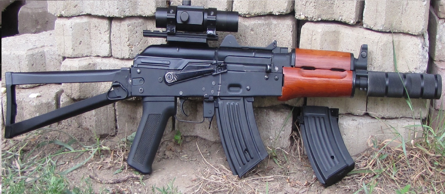

Akit érdekel esetleg még érdekel az AK74Su-Scoped változata annak
itt a fotó.http://static.fotoalbum.hu/picturepreview/2012/01-31/lacuss21/Fnykp0757_175922.jpg
