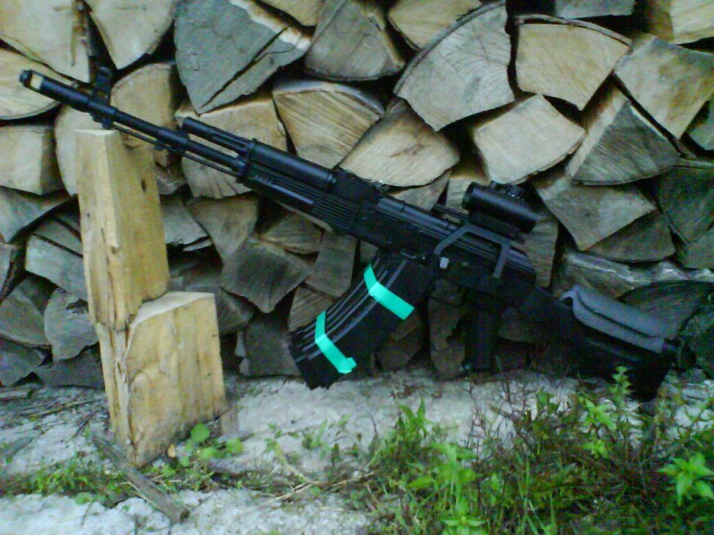

Jól megflexeltem a konzervdotom. Kivágtam azt a részt ami feltartotta. A sín is fent van nagyjából, csak oldalra mozog kicsit ha erőltetem.
A fegyó aksiját meg (mivel 10.8V) kénytelen voltam egy 36V 400mA adapterrel tölteni. Töltés közben 14V-ig engedtem és 1.8A-el tolta bele az áramot. Negyed óra alatt feltöltődött ami 450mAh kapacitást sejtet

Ma reggel kicsit még próbálkoztam. Úgy tűnik hogy ha előre 1 hátra meg 0.5 mm-es lemezt teszek akkor stabilan megfogja magát.
A sín maga meg nem valami jó mert csak kampós felfogatású optikát lehet rá tenni. Az én dotom egyik oldalán teljes hosszban van a sín ami miatt nem tudom a két csavarral felfogatni ... lol
Erre már felmenne mert kicsit ki van emelve a sín. -

Egy kis ízelítő az AK hoz
