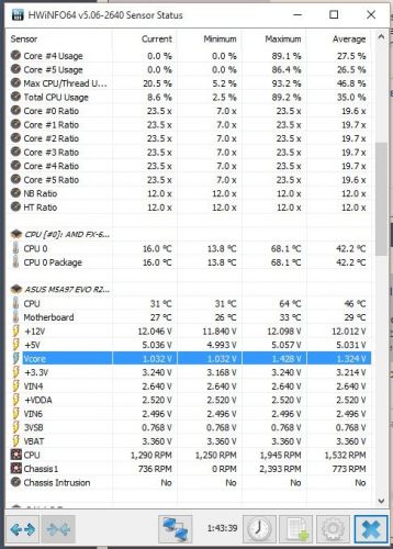

AMD FX6300 hőmérsékletéről milyen programmal kapok pontos információt és mennyi a megengedett, amit bír is hosszú távon?Pulowski! Nuclear Protection On A Budget!

A guruk legyenek szívesek mondják meg, hogy mag és kupak hő figyeléséhez milyen programot töltsek le és a programon belül melyik hőfok tartozik egyikhez, másikhoz. Köszönöm!

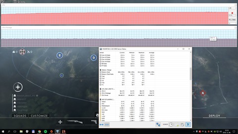

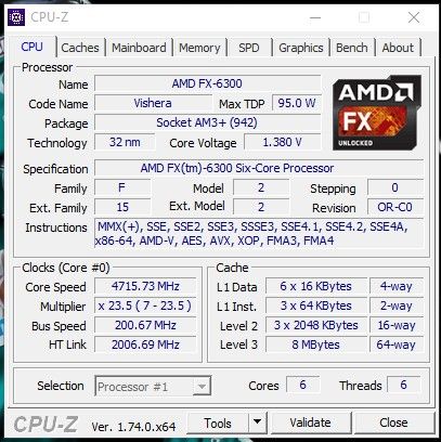

Tisztelt Guruk! 4.7GHz-re van állítva az FX6300-am, viszont HWINFO szerint járt az 4800-on is. Ha resetelem a mért adatokat és játszok tovább, később újra megjelenik ez, mint mért érték. A hőfokban is szokott így lenni egy ugrás. A turbó ki van kapcsolva. Más, 1.43V-al tudja a 4700-at, viszont többször súrolja a maghő a 62 fokos határt egy Scythe ninja 3-al.

Scythe Ninja 3 Rev. B+FX6300
Továbbra is keveslem a hűtést. A CPU 1.428V-ot kap 4700-on, az elért hőfokokat BF4 alatt produkálta szép lassan, ahogy bemelegedett a rendszer. A hűtő alsó részét langyosnak nevezném, feljebb még annak sem. Eddig 3x pasztáztam, hátha túl keveset/sokat tettem, de az eredmények hasonlóak.[ Szerkesztve ]

Újra rájöttem, hogy még mindig lehet faragni a Vcore-ból. IBT stabil, de majd a BF4 multi megmondja a tutit.

Nálam default beállítások mellett több feszt kap a CPU terhelés során, mint amennyivel stabil 4.7GHz-en. FX6300

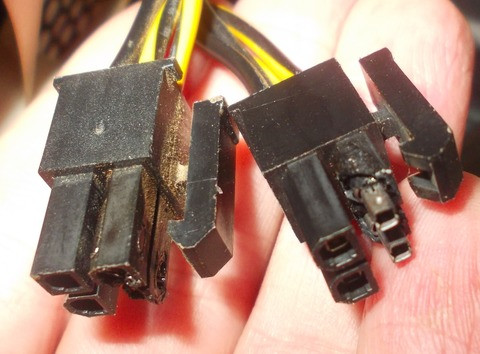

Kicsit megpörkölődött mindkét 4 pin-es CPU tápcsati felső 2 pin-je.
Így járt már valaki?Pulowski! Nuclear Protection On A Budget!

válasz Jakuskacsa #68709 üzenetére
Nem. Csak a táp csatlakozója. Pontosabban, a pin-t körülvevő műanyag egy része mállott le, pörkölődött meg.
FSP Hyper 700W

válasz Jakuskacsa #68715 üzenetére
Nem néztem meg, hogy milyen színű a felső 2 pár pin. Megtegyem?
1 éve volt kb utoljára szétszedve.Nem tartom teljesen kizártnak, hogy én nem dugtam össze rendesen, de alig bírtam most is lehúzni. Egyébb esetben a táp hibáztatható?

Urak, mindig elfelejtem. Melyik a kupak és a maghő és mennyi is ezeknél a limit?

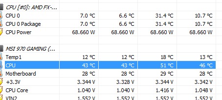

4100MHz-en és 1.368 max volton normális, hogy teljes terhelés alatt a socket eléri a 72 fokot? Mindezt 18 fokos szobahőmérséklet mellett.

válasz rovtiv3 #70351 üzenetére
Tegnap leszedtem a hűtőt és pasztáztam újra, változás nem volt. Ha 1300-ról feltekerm a fordulatszámot 2000-re, akkor sem változik a mért hőfok.
4.0GHz-en, 1.3V-on is 60 fölé megy 10 perc alatt, ha kap 100%-os terhelést, de nem vártam ki, hogy mennyin állandósul.Pulowski! Nuclear Protection On A Budget!

válasz Nestor16 #70491 üzenetére
Felvettem a kapcsolatot az MSI support-tal, hogy rossz hőfokokat ír a CPU-ra az alaplapjuk és a CPU socket már jócskán a limitnél jár, amikor a CPU hőfok még sehol és így fel sem pörgeti a hűtőm.
"We consulted the relevant department,we are sorry,there is no CPU socket sensor on our motherboard,we did not set various temperature detection point on the motherboard,these softwares detect the CPU socket temperature is not correct,it should be a Mos temperature on motherboard(maybe 80/90 degrees),this Mos temperature is higher than CPU temperauture,this is normal."

Lendova
válasz Nestor16 #70493 üzenetére
Ha hiszek nekik, akkor felhúzom 4.5-re és legkésőbb nyárig kicsinálom a CPU-t.
Itt 4600MHz-en 1.52V mellett érdemes megnézni a Lynx és render alatti hőfokokat.
Alacsony hőmérsékleten pontatlan a kalkulált maghő, teljesen normális. valahol 40-50 fok környékén kezd reális értéket mutatni. Csak nem ebben az MSI-ben.
