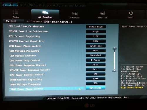

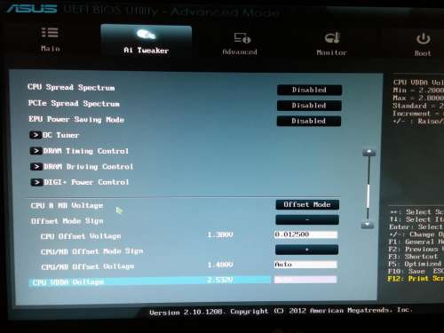

Hogy ha alap órajelen (fx 8350, 4ghz) feszt szeretnék csökkenteni, akkor az offset módban a "+" jelet "-" jelre kell cserélnem és alatta beállítani azt, hogy mennyit szeretnék csökkenteni rajta? Vagy rosszúl gondolom? Ha igen, akkor a "+" és "-" jelnek mi a szerepe?
És utánna, ha a digi+-os beállításokat belövöm úgy ahogy az összefoglalóban van, az úgy jó lehet? Vagy hülyeség?
Bocsi a sok kérdésért.. De most elhatároztam magam -
