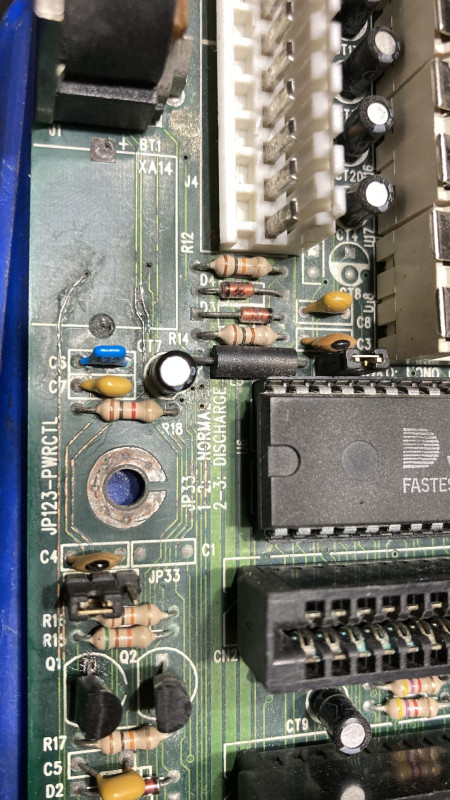

KU82395DX-33 - ez micsoda?
'Rendes' processzor vagy valami 'segédchip'?
Ne az ebay-es megnevezést nézzétek.
Van egy ilyen is az ominózus lapon amiből a DS1397 hiányzik, viszont ezzel önmagában nem indul de ha beteszek egy 486-os procit akkor igen.
Mondjuk 102 system board errort ad, semmi mást.
Ez lehet a dallas rtc hiánya miatt vagy anélkül is kellene indulnia rendesen a lapoknak? -

Azóta se találkoztam DS1397-tel, ami ugye 28 lábú, ellentétben az elterjedt DS1287-tel.
A 1397 elvileg az EISA lapokhoz készült.
A hozzáértőket kérdezem, szerintetek működhet a DS1287-tel is a lap ha megfelelően bekötögetem a lábakat, lehet kompatibilis a 2 verzió?
1287 vagy bővebben
1397 vagy bővebben -

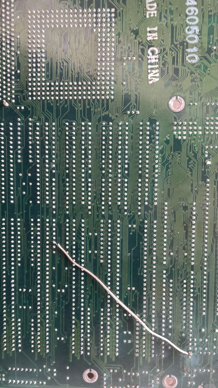

Átnéztem ismét és meg is lett egy sérülés:
Le is követtem, bár nem volt egyszerű, és össze is kötöttem a szakadt szál 2 végpontját.
És láss csodát, már nem látja a win98 az egeret, soros portot igen.

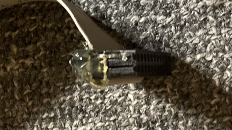

Szóljatok ha unjátok az MFM témát
Sokáig állt a dolog, mert nem volt vékony kábelem. Most szereztem, és megy is a hdd.
De nem olyan könnyű beszerezni. Vagy nem olcsó.
Úgy döntöttem, megnézem, lehet-e házi módszerrel gyártani.
Lehet.
A vastag kábel ugye nagyfloppy kábel, csak figyelni kell hogy melyik csatlakozóra dugod a hdd-t.
Kiderült, a vékonyhoz is jó a nagyfloppy kábel.
Annyi a gond hogy nem megy rá a kártyára a 34 eres csatlakozó.
Nem gond, leszámolsz a pirostól 20 kábelt, ott szétválasztod a köteget, és levágod a maradék 14 szálat.
Ami nehezebb, a kártyára menő cstlakozó leredukálása 20 pinesre.
Én fogtam egy óriási csípőfogót és lecsíptem kb. egy lukkal odébb, hogy biztos ne sérüljön a lényegi 20 pinnél.
Így már simán rámegy a csatlakozó a kártyára. Kell neki kis ragasztópisztolyozás, mert ugye a kábelrögzítő egyik vége, a rögzítés le lett vágva, így lifegne ragacs nélkül:
A hdd-re menő végét meg csak akkor kell babrálni ha zavar így, de ott az érintkezők sérülékenyebbek, tesztelni így is jó:
Kilóg, de működik, és lényegében ingyen.
Lehet finomítani, de tesztelésre hibátlan. -

Szerencsére volt sikeres akcióm is a hétvégén, egy VLB 486-os lap egy éve már nálam van de nem találtam meg a hiba okát.
Bill hibát írt, de a bill ment rendesen, tesztprogram is érzékelt minden billentyűt.
Annyi baja volt az üzeneten kívül hogy nem kapcsolta be a bill ledeket, és a hozzájuk tartozó funkciók se mentek (num lock, caps lock), bár gép bekapcskor villantak.
Minden vezetéket átnéztem elvileg, de ez azért nem annyira triviális:
Gondolom tisztán látjátok hol van a hiba
A DISCHARGE E-jétől balra lévő furat 2 végpontja között nem volt rendes kontakt.
De megviccelt mert elsőre mutatott kontaktot, el is könyveltem hogy ma sincs meg a megoldás.
Aztán megint megnéztem és mér nem csipogott a műszer, összekötöttem és láss csodát hibátlan lett a lap.Azok az ónhúzásos javítások nem az én munkáim, én inkább drótozok, az a biztos. Arról nem beszélve hogy ezeket elég egyszer lekövetni, sokkal egyszerűbb utána ellenőrizni a kábel 2 végét...
Eszement egy ilyen megmart lapon kibogarászni hogy mi hova megy, és ilyen javításnál mindig megfutni ezeket a köröket nem egy leányálom.
Pláne hogy kilométereket mennek ezek a huzalozások.
A javítás két végpontja se volt közelegymáshoz:
