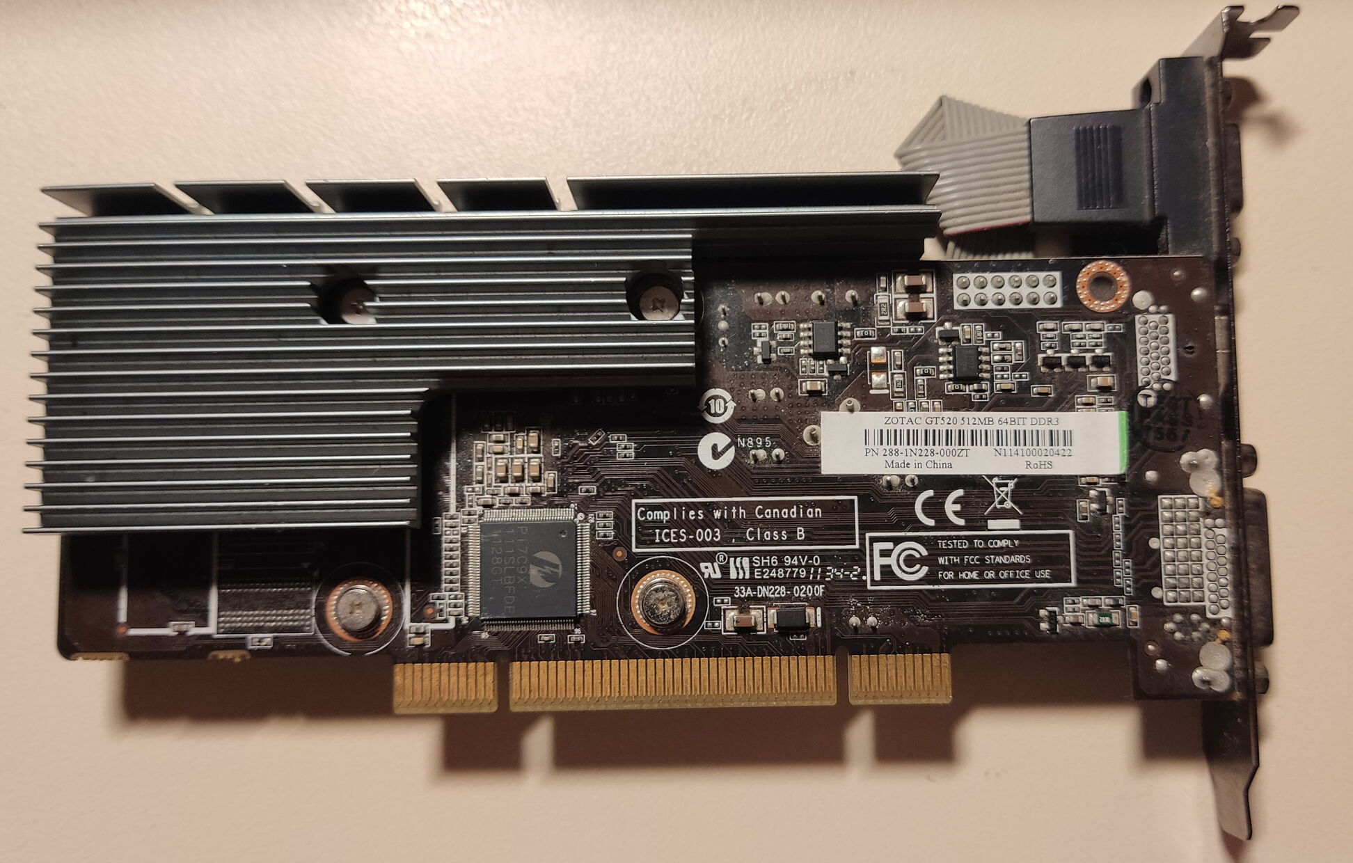

Uh, ez a "rakat" elég brutálul néz ki. Jól látom, hogy ez egy PCIe x1 -> PCI -> AGP átalakító? Nagyon komoly
quailstrom: Igen, és is így vagyok vele, hogy úgyis felesleges az 1 Gbyte, ezért is csaptam le rá. Most már csak azt kutatom, hogy vajon működésre bírható lenne-e valahogy Win98, Win95 gépeken is, ugyanis hivatalos driver csak Win XP-ig van rá. Egy Win 95-ös masinában lenne igazán OP

Én is nézegettem ezeket az átalakítókat korábban, de rossz tapasztalatokat olvastam róla, hogy nem nagyon mennek bennük a kártyák. Ugye értelemszerűen, ha egy vasat arra készítenek fel, hogy PCIe x16 slotba fog csücsülni, aminek az átviteli sebessége több tízszerese a sima PCI-nak, akkor meg fog lepődni rajta, hogy nem tudja azt a sávszélességet kihasználni.
Még ha fizikálisan bele is tudod dugni, valószínűleg nem fog működni, vagy mindenféle misztikus hibával el fog szállni. Ezért jobb az, amit már gyárilag erre készítenek fel, hogy érje be a PCI slot okozta sávszélesség korlátokkal.
A PCIe x1 to PCI még működhetne is gond nélkül, de PCI x1-es kártyát is kb. ugyanolyan nehéz találni, mint sima PCI-osat. -

Igen, én is csodálkoztam rajta, mert már rég vadásztam egy ilyen kártyára, de sehol nem lehet találni. Ebayen lehet 20-30-40 ezrekét + postaköltség fellelni párat, de nyilván az elég extrém ár ezekért.
Csodálatos módon egy szimpla Facebook hirdetésben szúrtam ki több másik hardver kacat között, és szerintem aki árulta, annak lövése se volt róla, hogy ez mekkora ritkaság számba megy. Állítólag Ausztriából behozott selejtezett irodai flottás gépekből bányászta ki a hardvereket, és azok között volt ez is. Kemény 3000 pénz volt postázással együtt
annyi csak a szívfájdalmam, hogy ez csak az 512-es változat, mert úgy tudom van belőle 1 gigás is, de sebaj. Mivel igazi kuriózum így ez is bőven megfelel. -

Megosztanám veletek mai szerzeményem. Ez egy Zotac GeForce GT520 PCI 512 Mbyte 64bit vga kártya.
Igazán érdekes orvosi ló... Egy GeForce GT520 kártya klasszikus PCI (nem PCIe, hanem sima PCI) csatolóval.
Azért szereztem be, mert egyrészt érdekesnek találtam, másrészt van egy régi SFF gépem, amiben csak PCI bővítő hely van. Kipróbálom, hogy többet tud-e a kártya az integrált Intel GPU-hoz képest
