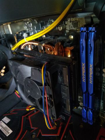

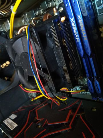

#6533
remélem látszódik valamennyire

Nem rézhűtőset adtak gyárilag? Nem az volt,hogy mind két godavari 125 wattos hűtőt kapott kapott?
de mióta megvan azóta ilyen "pörgős" csak ugye eddig nem volt ennyire, esetleg átállítódott a biosba valahogy a profil? Mert max fordulatra volt beállítva, silenten meg olyan mint régen,ha jól emlékszek.

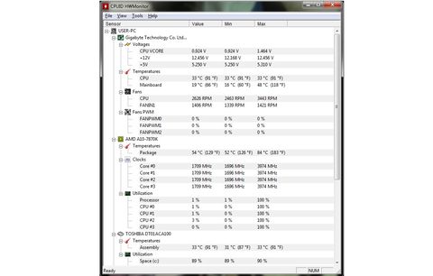

A biosba nekem nincs olyan opció, hogy mikor figyelmeztessen, pedig tök ugyanez a biosom.
Egyébként nekem is hasonlóak az adatok a hwmonitoron igaz 2500 as fordulaton
Durva az a hűtő ami neked van, 600 as fordulaton így tartani a hőfokot... Meg ugye nagyon halk.
Nem soká veszek egy hasonlót én is.
Akkor az a lényeg hogy bizhatok a hw által mért adatokban, tényleg azt hittem,hogy hibás a mérő, de így látva a tied meg nyugodtam. -

Pc healt ban volt, ez a silent mode bevált, 2800-3200 volt a fordulat, a hőfok meg programok alapján ugyanannyi. Bár nincs egy normális mérő,egyedűl a hwinfo,talán azzal lehet viszonyítani. A bios egyébként most 57 fokot írt. Sehol nem találtam hol lehet beállítani, hogy hány celsius foknál szóljon, nem tudom alapból mennyin van,talán 80? Ilyenkor mit csinál,sípol a lap vagy kilép ha eléri?

Az AIDA 64 alaplapin nincs érzékelő. Csak a számítógép fűlnél legalul,ott van az hogy érzékelő, azon belűl.:
alaplap:33 fok
cpu 22-28 fok között ugrál
cpu dióda 10 fok
gpu dióda 30 fokÉn is hwinfózok, ott cpu fűl alat:
cpu package most 55-62 fok ugrál, maxon volt 77,8 fok
az alaplapi fűl alatt:
Cpu 19
temp.4 : 40
temp.5 : 45
temp.6 : 45 -

Ja igen
AVC feliratos, tehát forma forma ami a 7870 k tesztjébe van,de nem olyan sűrű a lapátja a ventinek, a rézhűtő ugyanaz.Azzal mit is állítok?

Amit az alaplapi néz azon a cpu 23, játék alatt 39. Nem tudom hogy ez a temperature 4 5 6 mit mér, de 35 és 45 között vannak
A cpu érzékelőnél a cpu 0 package 62 fokon van maxon -

HWiNFO64 - em van, itt ha a cpu hőre vagyok kiváncsi melyik adatot kell nézni? Mert van itt annyi minden, hogy nem tudok eligazodni:
cpu 0 18,4 et mutat maximumon
cpu 0 package meg 67,4 et megint csak maximumon, meg van egy olan,hogy:
cpu 31 maximumon
Melyik a valós adat kb.?
előre is köszi -
