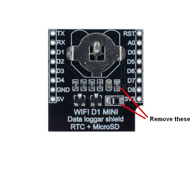

A nyákon lehet látni, hogy az sda/scl sávja mindig egy ellenálláshoz fut először. Az ellenállás másik vége meg a tápra (5V/3,3V).A belső felhúzó 10k-30k közti érték, éppen meg lehet próbálni, ha csak 1-2 cm lesz a vezérlő és a szenzor közt, de nem tudom, hogy a wire library nem kapcsolja-e le mikor elkezd forgalmazni. Sebességproblémák is lehetnek miatta.

A kijelzők legtöbbjén eleve rajta van a pullup. Ergó arra a vonalra amin kijelző (is) van, már nem szükséges tenni, mert ha teszel esetleg túl alacsony lenne a duple pulupp eredője.

Általában igen, I2C-nél viszont azért kell a felhúzó ellenállás, mert a vonalak mindkét vége open collector-os, a master és a slave is, felhúzó ellenállás nélkül nem működik a busz mert mindig alacsony szinten lenne.
És azért 4,7k, mert az I2C szabványban ez az érték szerepel hivatalosan.
Ettől magasabb érték sebesség problémát okoz, alacsonyabb pedig túlzott energiafogyasztást/melegedést/nagy vörös lángoszlopokat.

2db 4,7kΩ, egyik az SDA és a 3V, másik az SCL és a 3V közé. De ezt ne csináld, ha már van az 5V felé, bár lángoszlopok nem lesznek, az álmoskönyv szerint nem jelent jót két tápfesz összekötése
A két eszköz párhuzamos bekötésétől a következő eredmény várható:
1. normál esetben, ha minden jól működik, mindkét eszköz látható az i2c scanner számára
2. ha az RTC chip döglött, vagy zárlat van rajta, az oled nem lesz látható a buszon, mert megakadályozza a kommunikációt
3. ha az RTC busz nincs felhúzva tápra, az oled-del párhuzamosan kötve működni kezdNem ártana multimétert beszerezni, mert valamivel ki kellene mérni a buszt

Rá tudod kötni mindkettőt egyszerre? Kíváncsi lennék, hogy akkor látná-e az oledet! Illetve csak jó lenne egy multimétert szerezni és kimérni vele az adatlábakat, hogy az 5V-ra vagy a 3V-ra vannak húzva (vagy sehova?), nehogy az oled tönkremenjen.
Ha máshogy nem, szemmel lekövetni, hogy az sda meg scl lábaktól a vezetősáv egy ellenálláshoz visz (az látszik a fotón is), de az ellenállás másik vége melyik tápfeszre van vajon kötve? -
