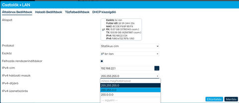

Ott a beillesztett képen az Egyéni lehetőség... Oda azt adsz meg, amit akarsz, nincs megkötés az értékére.
Az nf_conntrack_max nem a kliensek, hanem az egyidejű kapcsolatok maximális számát határozza meg. Ha pl. torrentezel (bármelyik kliensen), akkor egyetlen kliens elvihet több 100, vagy több 1000 kapcsolatot is. Nálam ez fel van húzva:root@AX3200:~# cat /etc/sysctl.d/30-nf-conntrack-max.confnet.netfilter.nf_conntrack_max=65535Memóriával nincs gond, ehhez bőven elég a 256 MB:
259 kapcsolattal:
root@AX3200:~# cat /proc/net/nf_conntrack | wc -l259root@AX3200:~# freetotal used free shared buff/cache availableMem: 233328 44108 160416 452 28804 150040Swap: 0 0 01227 kapcsolattal:
root@AX3200:~# cat /proc/net/nf_conntrack | wc -l1227root@AX3200:~# freetotal used free shared buff/cache availableMem: 233328 44584 159952 452 28792 149568Swap: 0 0 0#19690 Aryes: A .0 végű nem egy valós IP cím (azaz az általad említett 192.168.2.0), mivel 1-254-ig mehet. A 255 pedig a broadcast IP egy 255.255.255.0 (vagy másként /24-es) hálózat esetén, azaz ott az sem valós IP. Ezért írtam, hogy 192.168.2.2-192.168.2.254-ig bármit adhatsz (a 192.168.2.1 a router, azt azért nem).

OK, de te nem e-világi eszközöket használsz mint általában mi
Ránéztem most az openwrt-s routeremre.
Nem lehet szabadon subnet-et állítani, 255.255.255.0 vagy 255.255.0.0 lehet.
Ránéztem a forrásra git-en - net.netfilter.nf_conntrack_max=16384 .Editálhatom a sysctl.conf-ot net.netfilter.nf_conntrack_max=25000-re de úgyse fogja bírni memóriával és nem is tudok beszerezni 25000 klienst.
Otthoni környezetben nem tartom igazi limitnek a 255 max klienst. -

Ahogy láthatod, a két esetben teljesen más a broadcast IP és a prefix is (amiről én beszéltem):
root@AX3200:~# ipcalc.sh 192.168.50.1 255.255.50.0IP=192.168.50.1NETMASK=255.255.50.0BROADCAST=192.168.255.255NETWORK=192.168.50.0PREFIX=19root@AX3200:~# ipcalc.sh 192.168.50.1 255.255.255.0IP=192.168.50.1NETMASK=255.255.255.0BROADCAST=192.168.50.255NETWORK=192.168.50.0PREFIX=24Tehát az első esetben az első 19 bit egyezése esetén már olyan pl. a 192.168.32.1 cél IP esetén sem fog átmenni a forgalom a gateway-on (hiszen az első 19 bit egyezik), pedig az lehet akár egy másik háló a gateway mögött...

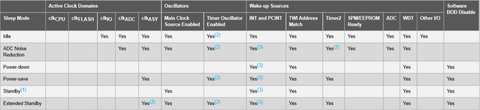

#19638
Szia
A kérdés hogy gyorsan portolható megoldást keresel, mert akkor célszerű maradni az Arduino világban így könnyebben tudsz a uC között váltani,
vagy adott uC családot szertenél megtanulni.avr/sleep.h regiszter szinten állítja be közvetlenül az Atmega (AVR család) sleep módba, hozzáteszem a megfelelő regiszterek írásával te is megírhatod, ennek a megoldásnak az lesz az előnye h hatékony kódod lesz (nem forgatod bele az overheadet amit az Arduino okoz), hátránya hogy hosszabb lesz a betanulási görbe.... nemc csak a sleep van ott :-)
Microchipnek van tutorial oldala is: [link]
Amit látsz mint Arduino az egy univerzális wrapperbe csomagolt kód ami elfedi a uC sajátosságainak a nagy részét.
Mint minden ilyen megoldás hatékonyságvesztéssel jár, cserébe gyorsabban tudod alkalmazni egy másik uC családon a megírt kódot. Nem beszélek azokról az esetekről amikor 2 könyvtár ugyanazt a hw erőforrást használná és összeakad, szóval a hw arhitectúra nem ismerete okozni fog hátrányt.Power led nem 1mA lesz inkább 10-20mA. Lehet venni cél LED ami megvalósítja amit szeretnél, vagy megépítheted egy 555 időzítőből is.....

"ArduinoLowPower.h" ill "LowPower.h" telepíteni kell Könyvtárkezelőből.
Mi a különbség? --> mások írták, saccra ugyanazt lehet elérni velük.
A végén AVR registereket írja át úgy hogy a PowerMode különbféle sleep állapotba kerüljön."Lehetséges 9-es pinről is feléleszteni energiatakarékos módból, vagy csak a dedikált interrupt 1-2 lábakon?" --> csak interrupt láb lehet ebből a Atmega328 nak 2 van....
"A loop az energiamegtakarításkor i folyamatosan fut, vagy ilyenkor csak az interrupt lábat figyeli és ha azon bejön a megszakítás akkor feléled?" nem fut, csak az interrupt vector változásakor éled fel uC és fut tovább a loop kódja.
ebben találod a Power Mode, Reset interrupt handlig leírását...

a 192.168.2.0 után mi az a 24? De, valószínűleg ez lesz a megoldás, majd ha megértettem.
Láma kérdés, de sajnos ez a téma nálam nagy fehér folt.
A régi routeremet (Asus n14u) beállítottam repeater módba, és saját ip címnek a 192.168.2.1-et találtam neki adni. Azóta képtelen vagyok elérni a router beállítások menüjét, közvetlen lan kapcsolaton se, se a wan, se a lan portokon, ráadásul wifin sem lehet rá kapcsolódni valami okból, viszont a vezetékkel rádugott eszköz kap netet rajta keresztül. Sőt, a másik routerre (Asus ac57u) belépve azt se látom, hogy fel van rá csatlakozva.
