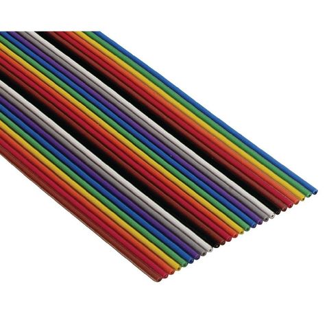

olyan szalagkábel, aminek 1,27mm.re vannak egymásól az erei
vagy esetleg még keskenyebbel is lehet próbálkozni, ha nem kell nagy áram
ilyet használok szinte mindenhez, vagy szilikonborításút, az még hajlékonyabb, és nehezebben is törik
szálanként szétszedhető, és ha csak 5 ér kell, annyit választ le az ember -
Pro micro-val csinálnék egy gamepad-et, ahol egy (vagy több) axis egy gyro szenzortól kapná a jelet. Kesztyűre szerelhető kis dobozkát akarok csinálni.
Ha mindent egybe szerelnék, túl nagy lenne, ezért gondoltam, hogy külön lenne a szenzor, ami picike, egy vékony flexi kábellel, ami nem akadályoz a mozgásban, és külön a gép "agya", a vastag és nehezen mozgatható usb kábellel. -

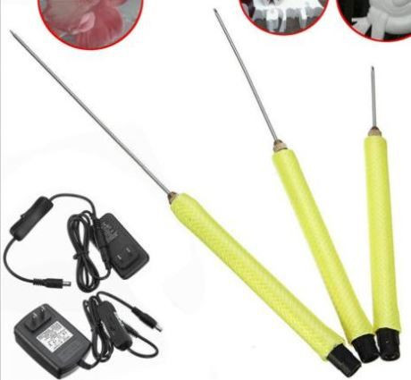

Sziasztok !
Habvágó szál hőmérsékletét kellene valahogy kordában tartanom. A szál igazából egy 2 mm -es fémrúd. A hőmérséklete szerintem 200-300 körülre is felmegy. Épp az lenne a feladat, hogy a megtáplálását úgy megoldjam, hogy nem menjen fel túlságosan. Erre a célra milyen hőérzékelőt ajánlotok ? Köszi.

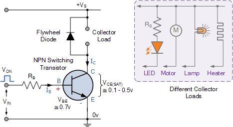

Ahhoz, hogy korrekt, vagy nem korrekt megoldás, nem tudok hozzászólni, viszont azt tudom, hogy ha a készülék üzembiztosan működik, akkor felesleges kiadás lenne egy plusz tranzisztor beépítése. Akár piaci pozíció is múlhat egy ilyen döntésen. A számítástechnika története tele van ilyen sztorikkal.
gyapo11
tranyót meg nem kötünk soha bázisellenállás nélkül
Ebben a földelt emitteres kapcsolásban. De pl. emitterkövetőben meg igen. Csak akkor az emitteren nem lesz több 4.3 V-nál, és a kollektorra is kell a 4.3+szaturációs feszültség, ami összesen valószínűleg több 5 V-nál, szóval nem kényelmes ide.
tvamos

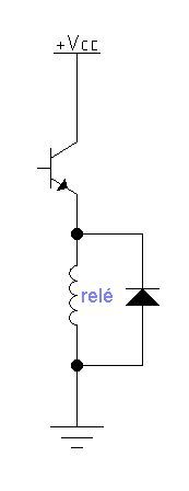

Teasüti
#6715
Igen, egy kis relet.
Biztosan mukodik ez a kapcsolas.
Nekem nem tetszik, mert ha a kimenet 5V, feltoltodik a kondi 4.3V-ra, es amikor a kimenet 0V-lesz, akkor a tranzisztor bazisa -4.3V, ami nem jo. De mondjuk kibirja, baja nem lesz.
Miert kell ez a hoka-moka? Ha elromlik a kapcsolas, ne vilagitson folyamatosan a feklampa?
Teasüti
Szóval közvetlenül a két GPIO-val hajtottad a tekercset?
Mi a te álláspontod a tranyó bázis ellenállásáról?
Korábban kaptam egy kapcsolást, amit ki is próbáltam és szépen teszi a dolgát.
Itt nincs bázisellenállás, csak egy lehúzó.
Köszönöm! -
tvamos
Erdekes, hogy mennyi helyen, es milyen hosszan irkaljak ezt az interneten, de nekem tobb gyarto is ajanlotta ezt a modszert, es bele is terveztem egy elektronikaba ilyet. (El is adtuk par millio peldanyban ezt a megoldast.)
Ergo semmi gond nincs ezzel. oda kell figyelni!
A freewheeling diodat meg nem szabad elhagyni. -
R̲e̲m̲
inkább úgy mondanám, hogy akkora előtét kell neki, ami:
Ice/β=Ib, ahol Ib= (5v-Ub)/rb
tehát a tevezett kollektor-emitter áramot elosztod a tranyó β-jával, megkapod a nyitáshoz stzükséges bázisáramot, amit ki lehet matekozni abból, hogy az IO-d 5v-ot ad ki, kb 0,7 leesik a bázis-emitteren, tehát 4,3V-ra kell ellenállást számolni az Ib-hez -
PHM
Teasüti
#6705
Nem pontosan. Kb úgy viselkedik, mint egy nyitóirányú dióda.
Kapcsoló üzemben egy bipoláris tranzisztor bázisára legalább
annyi áramot kell adni, mint a kollektoráram és az áramerősítés
hányadosa. A gyakorlatban ennél többet szoktak adni a
bázisra, hogy a tranzisztor biztosan "leüljön".
Tehát még egyszer:
A bipoláris tranzisztorok áramvezéreltek, fix feszültségű
meghajtás esetén fennáll a hőmegfutás, illetve a báziskör
megszakadásának veszélye. -
R̲e̲m̲
Teasüti
#6701
ha nem teszel bázisellenállást, lehúzhatja a kimenetedet földre, az adott io átmegy áramgenerátorba, és rosszabb esetben meghal. 5,6k 5V-on 0,89mA áramot húz ki az arduinodbol, de tehetsz 1k-t is, akkor 5mA fog kifolyni
adatlap szerint a bc337-nek valahol 100 és 630 közt van a β-ja, worst case is legalább 80mA-t tud kapcsolni azzal a bázisárammal, ami 5,6k-n folyik, nyilván belemehetünk a matekba, és lehet számolni a b-e, c-e feszekkel, de kapcsolóüzemben nem szoktam foglalkozni vele, a CE-áramot úgyis korlátozza a relé ellenállása.
tranyonal nem érdekes a baziskapacitas, mert nagyonhamar "kisül", a fetnél már érdekesebb a dolog, amikor a "millerkapacitás" miatt nem zár le a feted, miután elvetted a vezérlést...
nem csak a gate-ellenállás lényeges, hanem a gate-source is, ahol kisülhet a "kondi" a vezérlés megszűnése után.
Ez abbol is ered, hogy a fet nem áram, hanem feszültségvezérelt (térvezérelt), és gate-source irányban nem igazán folyik áram nem tud hol kisülni az a kapacitás. -
Teasüti
Ilyen parányi töltésnél is kötelező a bázisellenállás?
Még rövidre zárva se hinném, hogy bajt okozna.
Főleg 5,6k?
Mosfet kapcsán volt téma nálam a gate ellenállás nem olyan rég, arra jutottam, hogy igen kell gate ellenállás, de bővel elég néhány Ohm. Én pl az IRL2203N és a a hozzá választott driver közé nem is rakok külön ellenállást, elég a driver pár Ohm-os kimenete.
És ha nem tévedek a tranyónak legalább 3 nagyságrenddel kisebb "bázis kapacitása" van, mekkora áram tud ott kialakulni?
