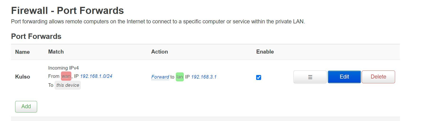

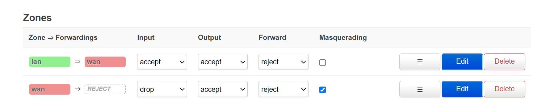

alexadh
Segítsetek légyszi,már mindent kipróbáltam de nem boldogulok
Van egy AC65P routerem (openwrt r12173-01c8f2e97c) .2 subnetem van. 192.168.1.x és 192.168.3.x
A router LAN lába 192.168.3.1 ,WAN lába 192.168.1.3
Az 1.x alhálóban van egy telekomos sagemcom router(1.1) ez adja a netet.Cél hogy a dlna ,samba,transmission stb. müködjön az 1.x hálóban , a router lan tartományában(3.x) müködik.Tudom hogy a dlna alapból nem úgy van kitalálva más subnetekben is müködjön de az előző routeremmel (wdr3600vargalex v1.1.7 r35342 ) müködött ugyanilyen hálózati felállásban.
Az 1.x hálóból elérem amúgy a routert, pingelhető és bejön a GUIja is.
Egy jó tüzfal szabály kellene ,de ezzel nem müködik(hasonló van beállítva a régi routeren:
Mit hibázok?

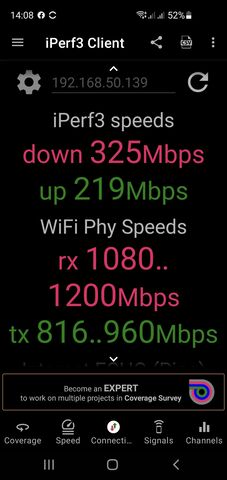

Egyszer csak belém hasított ma, hogy az alaplapom Wifi-s, tehát kipróbálhatom PC-vel is a sebességet. Nagy reménnyel tettem fel a driver-t, s indítottam el a Speedtest-et, de hamar lelombozott az eredmény: 441/315. Az látszik, hogy a feltöltés eléri így a maximumot, de a letöltési sebesség nagyjából ugyanannyi, mint az S10e-vel (és eddig bármivel). Pedig a lap AX1675x 802.11ax(WiFi 6E) szabványú.

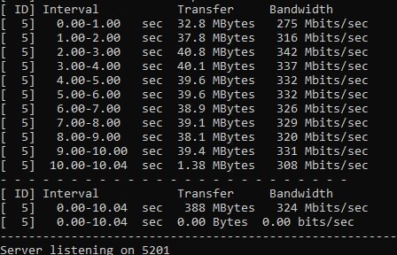

Sziasztok, vettem egy ac2400 routert. Elvileg ez tud 1733 Mbps sebességet. Hogy lehet bekapcsolni?
Ezzel a kártyával szeretném kiprobálni: Intel(R) Wireless-AC 9260 160MHz
De a huawei mate 20 pro szerint is csak 800 körüli Mbps-n van. -
