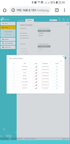

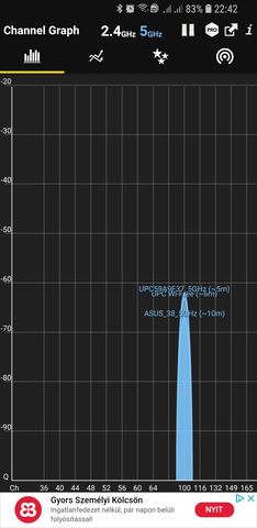

bagaba1
Családi ház hálózatát szerettem volna fejleszteni egy kicsit, de úgy néz ki problémába ütköztem. Ytong ház szigetelve, nem túlzsúfolt csatornák a környezetben(2-3 szomszédos routert látni csak) UPC500-as internet van bekötve, az általuk biztosított Connect Box-szal. Lanon csatlakozik hozzá egy gigabites PC(Plex médiaserver) és 2db 100mbit-es TV, 5GHz-es hálózaton egy TV(4K HDR filmekhez 100mbit feletti sávszél. kell), 2,4GHz-en 3-5 mobil, néhány IP kamera, valamint egy Access point, amihez kábellel csatlakozik a kamerák rögzítője. Mivel a TV-nek elengedhetetlen a nagy sávszél, és magától mindig 2,4GHz-es csatlakozik, ezért a két csatornát külön SSID-n használom. Sajnos a Connect Box lefedettsége nagyobb távolságban már elég necces, ezért pár IP kamera és az Acces point sávszélessége túl gyenge. Úgy döntöttem, hogy a CB-t modem módba kapcsolom, és kötöttem utána egy Asus AC58 routert. Ezen szintén külön SSId-re állítottam a két frekvenciát, de egyrészt így 5GHz-en a TV meg se közelíti az eddigi sebességet, legjobb esetben is csak 150mbit, valamint nagyon gyakran megszakad a jel, így akad a film. A térerőt nem jelzi gyengének egyébként ilyenkor se, illetve nagyobb távolságban a 2,4GHz-en csatornák jelerőssége sem jobb mint a Connect Box-szal.
Létezik hogy ez a router még a Connect Box-nál is gyengébben szerepel? Melyik típus lehet előrelépés ehhez képest?
