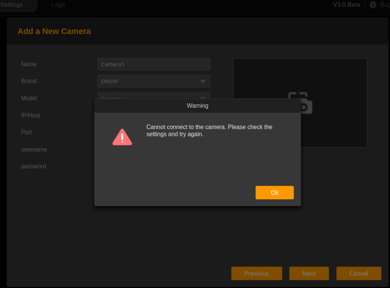

Működik a Tapo C520WS az AS5202t-vel.
Elég érdekesen csinálja a TP-link ezt az egészet, nem is biztos, hogy tetszik így.
Innen le kellett szednem az Agent DVR programot linuxhoz -én LMDE6-ot használok.
Majd ebben a programban kell mindent beállítani, például: előre be kell állítani egy ftp szervert -persze a nas az, működik az sftp is. Be lehet állítani, hogy hogyan reagáljon a kamera bizonyos eseményekre: ha mozgást észlel indítsa el a felvételt ÉS (és kapcsolattal egy újabb esemény) -> töltse fel egyből az ftp szerverre. Vagy ha arcot érzékel azonnal készítsen fotót ÉS töltse fel az ftp szerverre. Azt is be kell állítani, hogy ha a mozgás befejeződik állítsa le a felvételt. Minden működik egyébként, de lehetne ezt egyszerűbben is szerintem. Nem mondhatnám, hogy így akartam. -

Működik, úgy ahogy. Tettem bele SD kártyát, egyből hozzáadta a kamerát az SC-hez.
A live view-nál csak pörög középen az egér, de nincs kép, viszont mindent tudok csinálni a kamerával. Mozgatom, felveszek, stb. A felvételek megjelennek a nason. Még gyűröm kicsit, hátha lesz élő kép az SC-ben. -

Visszatértem. Végül egy Tapo C520WS kamerát vettem, elegendő az amit tud. Telón szépen megy. Szeretném, ha nasra mentene (AS5202T).
Survillance centerben eddig eljutok, de a test megbukik.Kérnék egy kis útmutatást!
