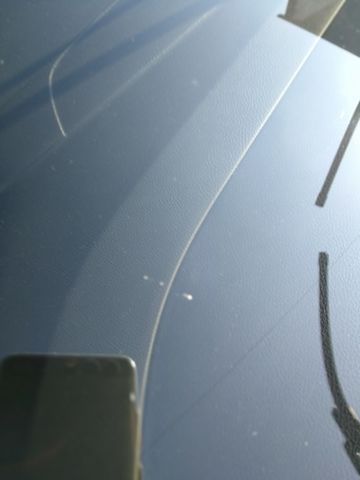

Soft99 Glaco honnan érdemes rendelni (konkrétan melyik ebay eladótól)? Illetve Glacoval kezelt szélvédőt mivel lehet tisztítani, hogy tartós legyen a réteg rajta, de le is jöjjenek a bogár és egyéb maradványok?

Bilt Hamber igy dolgozik. Aztan kapott egy c. prewasht, mielott nagyon megszaradt, majd magasnyomasu. Sok dolog nincsen vele, nem kell nagyon csutakolni, lehoz majdnem mindent, a vegen csak at kell torolgetni.
Kozben megjott a Glaco, es rendeltem egy ilyet a RainX eltavolitasara, most mar a teljes szelvedorol. Szerintem mukodni fog. Varnom kell az alkalmas idore, hogy legalabb 12h -t ne essen az eso. Ugy tudom, a Glaconak a visszatorles utan is kell szaradasi ido.

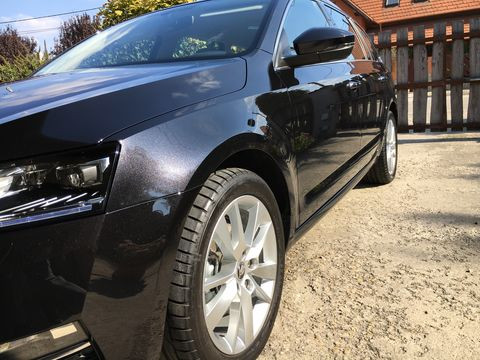

Szép lett! Szélvédőre is kentél a fussobol?
Én nem szoktam lehelet vékonyan kenni. 2 vékony réteget viszek fel, egyszer függölegesen egyszer pedig vízszintesen. A visszatörléssel csak a szélvédőkön szívok, a kasztnin nem nehezebb törölni mint bármelyik waxot.
Nekem is kicsit "zsírosnak" néz ki a felület utána de én így szoktam hagyni. Gondolom így képez védőréteget. -

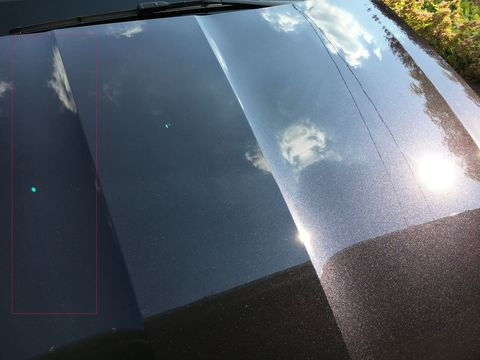

Fusso Coat-al kapcsolatban szeretném megosztani a hétvégi tapasztalataimat.
Most applikáltam másodszor a fussot. Az első alkalommal sehogy sem sikerült azt a lehet vékony réteget felvinnem, így szívás volt a visszatörlés. A gyári szivacs nekem nem jött be, így most ezzel próbálkoztam.
Ezzel sokkal könnyebb volt dolgozni, könnyebb volt lehelet vékony réteget képezni, nem volt gond a visszatörléssel sem. Miután kész lettem kigurultam az udvarra egy szemrevételezésre, de mintha enyhén "zsíros" lett volna a felület, így mégegyszer áttöröltem. Ezt a "zsíros" felületet más is tapasztalta? -

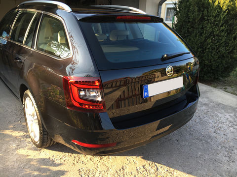

Tegnapi időtöltésem. Kicsivel több mint 7 órát "mostam".
Blackout-ot használtam.
Ha elfogy jó ennél maradni vagy ennél jobb, tartósabb is? Talán Perl? -
