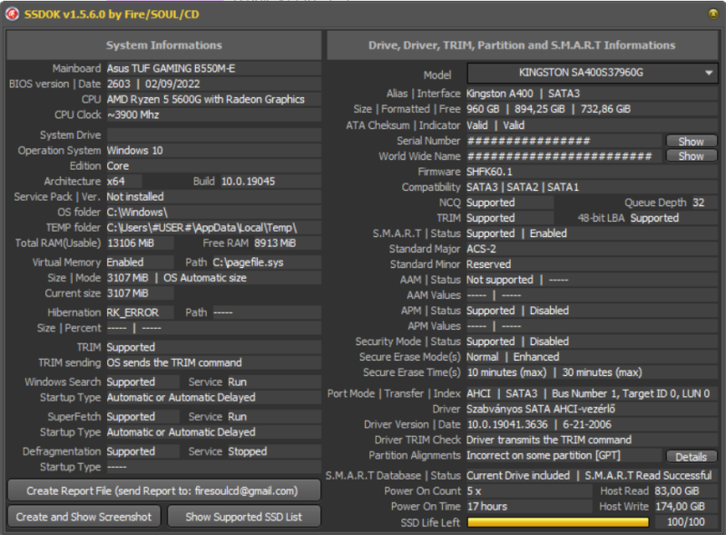

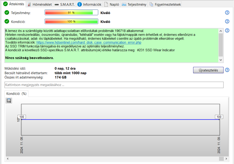

King Unique
ColdMan #145130 üzenetére

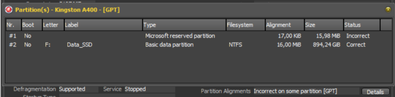

Nem a kondíció, nem a S.M.A.R.T., nem az SSDOK volt a kérdés, hanem hogy a KSM talál-e hozzá újabb firmware-t. Ha nem, akkor marad így, ennyi.
Az SSDOK a GPT-s MSR partíció eltolására alapból "incorrect" státuszt ír, de azzal nem kell foglalkozni, ami az SSD topikban is már többször volt téma (példa).

King Unique #145127 üzenetére
Azt hiszem használom, ameddig bírja. Ez csak valami "elmezavar" lehet nála.
SSDOK képek.
Win10 alatt történt a partícionálás és a formázás is.
Nem érdekel tovább. Ha megdöglik, kidobom.
Köszönöm a válaszokat! -
ColdMan
Tudom, nem is vettem, kaptam...
King Unique
ColdMan #145123 üzenetére
Nem egyedi eset, másoknál (1. példa, 2. példa) is ilyen.
Ez inkább firmware szintű probléma lehet, amit jó esetben a gyártó KSM programjával lehetne javítani, mármint ha talál hozzá olyan újabb firmware-t, amiben ez javítva van és lehet arra frissíteni.Egyébként ez a hírhedt A400, aminél a SATAFIRM S11 probléma is gondot okozhat, a "Milyen SSD-t vegyek?" topikban is eleve a nem ajánlottak között van feltüntetve...

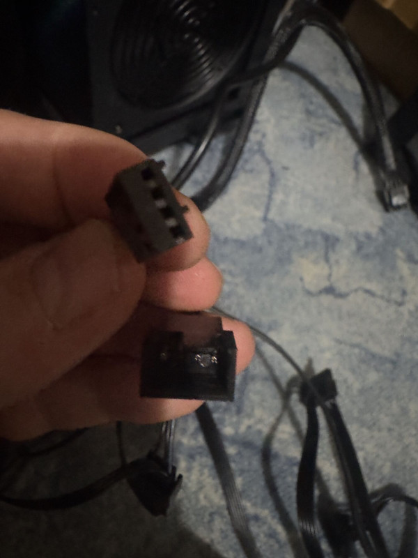

Valkűr
Vorontsov #145115 üzenetére
Közben rájöttem mi lehet ez a kis csatlakozó, gondolom ami a házban van azt ugy gondolhatták, h az alaplapra kötöm, a többihez meg rendszerint egy venti vezérlőt szoktak használni, valszeg annak a kapcsolójának szánhatták. A USB C csatlakozás, meg szimplán nincs az alaplapon, ezért nem találom a helyét.

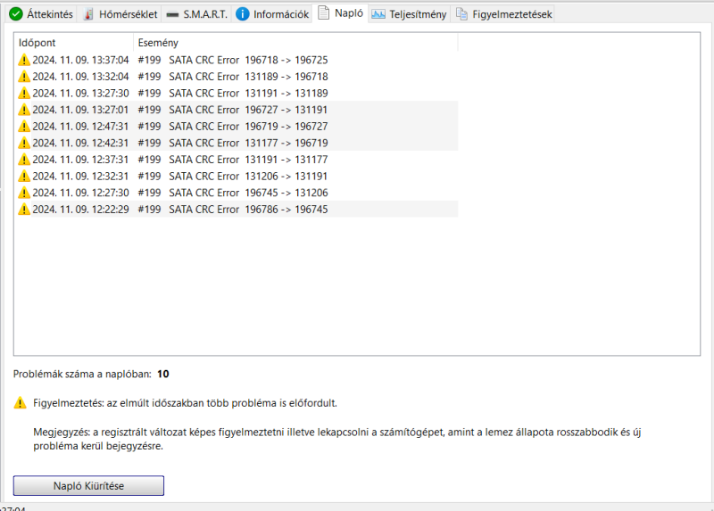

Kaptam egy bontatlan, új Kingston SA400 960GB SSD-t.
Beüzemelés OK, 1 GPT partíció.
Tegnap este másoltam rá kb 60GB adatot, lett 1 crc hiba.
Ma került rá még néhány 10 GB, a crc hibák szaporodnak.
Cseréltem sata kábelt, átraktam másik portra, egyik sem javított a helyzeten.
Tehetek/kell tennem még valamit, vagy vissza a feladónak? -

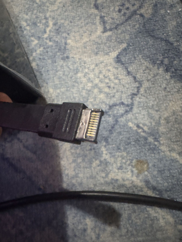

Valkűr #145107 üzenetére
Szia felejtsed el ha nem tudod mire van,nekem power gomb van bekötve.
Ill ha első billentyűt használsz annak az usb portját érdemes az alaplapra rátenni,de ha hátul szeretnéd hagyni ezt a lépést is elfelejtheted,ugyanis elég lesz a hátul a csatlakozó.
Nekem még a venti szabályzó van bekötve mert azt használom.
Minél kevesebb dolog van rákötve, annál kisebb terhelést kap a lap azon része.

Ez valóban az előlapi USB-C kábel vége, de ha jól nézem az alaplapot és a leírását akkor azon lapon nem is található csatlakozó, így azt hiába is keresed.
A venti vezérlésre meg van egy másik mód is. Igaz ehhez érteni kell a BIOS-hoz, mert tuti hogy ott lehet babrálni a fordulatot, és akár egyedi görbét is állítani neki. Legalábbis azt írtad mennek, de full sebességen és ezért írom ezt, de szimplán lehet hogy csak nincs megfelelően fel driverezve a gép, mert az is megbolondíthatja.

Meg van szintén a házon egy usb C csatlakozás is, annak a végén lévő csatit sem tudom hova kell kötni.

A ventiknek 2 csatija van, egyik a forgást a másik a ledeket vezérli, ezeket bekötöttem az alaplapra és működnek. Asus aura vezérli nincs külön vezerlő!
Valkűr
Marci112233 #145103 üzenetére
Felre értitek a problémát, a ventik mennek es világítanak, a házon levő led kapcsolónak van egy a 2 pines vége amirol a képet tettem be, ezt nem tudom hova tegyem! Ja meg a ventillatorok fullon forognak nem tudom allitani.

Marci112233
Valkűr #145099 üzenetére
Van az alaplapon is hozzá csati csak az 4 tűs ha jól néztem, amiből egy fent van és lent a másik, aminek fehér a csatlakozó része ha jól néztem, de tuti alá vagy fölé vagy mellé, de valahol oda van írva hogy RGB.
De mint már írták lennie kell egy vezérlőnek benne amire ezt kötheted, de annak a vezérlőnek meg lennie kell egy másik kábelnek ami ugyanúgy rá kell menjen az alaplapra.
legalábbis nekem a P600S-hez van vezérlő, és annak van egy 4 tűs csatija amit a már leírt csatlakozó egyikére kell kötni. Igaz nálam már nincs bent az RGB venti mert nekem nem tetszett a hangja, és a légszállítása sem. Így 3 gyári RGB venti kijött belőle és ment a helyére 3 darab Noctua. Ami sokkal halkabb, és még így is hatékonyabb. -

Nincs hozzá egy ilyen vezérlő? Itt arra kötik.
