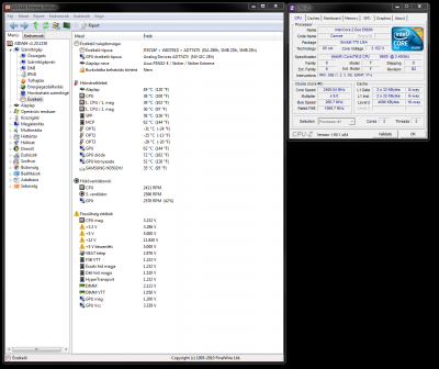

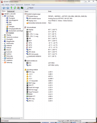

Úgy van, hogy van egy over voltage almenü az extreme tweaker-en belül ott a feszeket tudod csak beállítani, és egy külön monitorozó rész, ahol kiírja az értékeket.
Egyébként kiderült, hogy vmit elcsesztem, mikor házilag fel akartam applikálni egy ventilátort az NB-re. Ezt abból gondolom, hogy shot-oltam az IDLE hőmérséklet értékeket az AIDA64-ben viszonyításképp, ott még 1.3 V volt a vcore.
Milyen fizikai behatás eredményezhette ezt ?
UI.: Ja és, ha beállítok kézzel feszt, pl tegnap 1.2 V-ot próbáltam, akkor is az 1. shot-ban látható értéket írja a BIOS illetve a monitorozó progik.

kekkec
Nagy parám van légyszi segítsetek!
A vcore 3.2 V minden monitorozó progiban, és BIOS-ban is ezt írja.
Ez hogy? Megy a gép még, eddig fel se tűnt, mivel nem volt gond.
A procim: E6600
Lapomon nem rég frissítettem BIOS-t új memóriák miatt.
Mennyi ennél a CPU-nál az alap fesz, gyári frekin? Ill miért ennyit ad a lap?

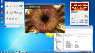

enginev3.0
TESCO-Zsömle #18037 üzenetére
És mi a megoldás?
Hiába teszek bele egy pci-e kártyát, most alaplapival fut de eszébe nincs behalni, tegnap meg 3× is

Furmark bár lehet hogy integrálthoz egy kicsit erős.

spista222
enginev3.0 #18027 üzenetére
Ha lesz hiba akkor piros lesz a háttér. Ritkább esetekben megfagyhat kép is elmehet...
Pass alatt lévő szám jelzi hogy mennyiszer futott le a teljes teszt.
1 teszt után kiírja hogy pass complette de van amikor csak a további tesztek alatt jön elő a hiba ezért is min 3 de inkább 5 kör. -

enginev3.0 #18020 üzenetére
legalább 5 kört kellene futtatni ha biztosra akarsz menni.
