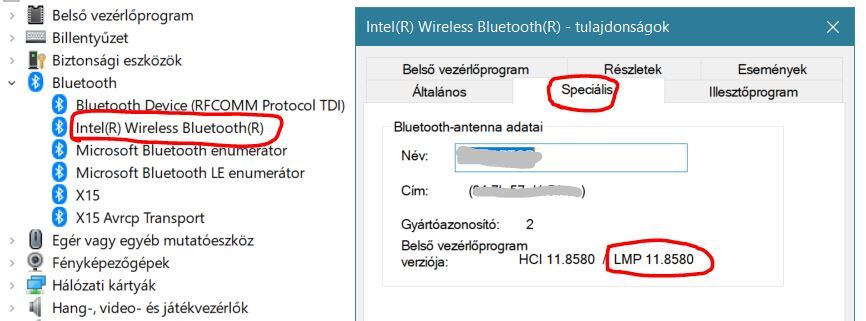

HP Elitebook 8440p specifications: Bluetooth™ 2.1 - hát biza az elég régi.
Rivaul!
A Laptop tényleges Bluetooth verziót így tudod megnézni:
Eszközkezelő, BT egységen jobb klikk, tulajdonságok, speciális, LMP verzió:
0.xxx Bluetooth 1.0b
1.xxx Bluetooth 1.1
2.xxx Bluetooth 1.2
3.xxx Bluetooth 2.0 + EDR
4.xxx Bluetooth 2.1 + EDR
5.xxx Bluetooth 3.0 + HS
6.xxx Bluetooth 4.0
7.xxx Bluetooth 4.1
8.xxx Bluetooth 4.2
9.xxx Bluetooth 5.0
10.xxx Bluetooth 5.1
11.xxx Bluetooth 5.2
12.xxx Bluetooth 5.3
A linklet példa szerinti laptopban 5.2-es BT egység van.
